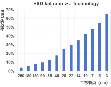

1 ESDA-2023 IC静电放电失效调查报告
1中可以看出,随着工艺节点的不断缩小,ESD失效率越来越高。工艺节点在90nm以上的时候,ESD失效率基本为个位数,工艺制程到达28/22nm以下时,ESD失效率迅速攀升,到了5nm和3nm时,ESD失效率已超过50%。台积电(TSMC)技术论坛2023中指出:在5nm工艺客户首次流片失败案例中,ESD/Latch-up问题占比超40%,优化 ESD IP可减少2-3次设计迭代。以及IRPS 2022中指出在7nm/5nm工艺中,ESD相关失效占Fabless客户返回芯片的28-33%。

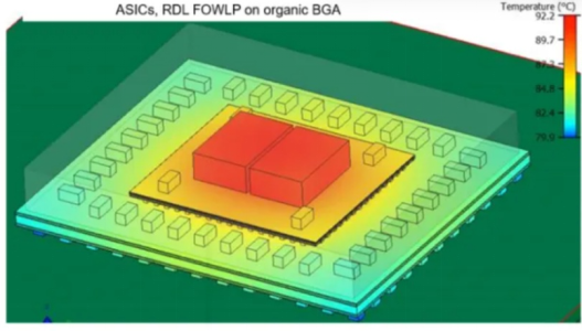

二、 高密度集成:散热能力成为ESD可靠性的关键制约
在高密度集成的情况下,外部静电的影响,会引起芯片内温度急剧升高,ESD冲击时在芯片内部产生的高温,会在短时间内扩散开来,产生巨大热应力,由于铜引线框架与硅的热膨胀系数差异,可能会导致芯片出现损坏甚至失效。
2 芯片通电内部升温
同时随着温度的不断升高,电子元器件的温度敏感度激增,有研究表明,当温度达到70-80℃后,每上升1℃,器件的可靠性将下降5%,ESD引起的局部温升还可能触发热失控链式反应。

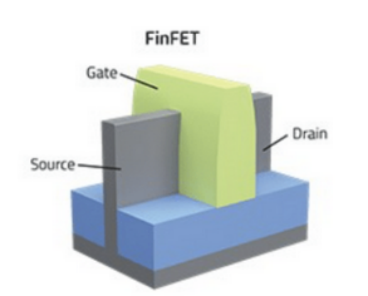

三、 FinFET结构:三维器件的新挑战
随着工艺节点的进一步减小,工艺节点20nm以下常使用FinFET结构,即鳍式场效应晶体管。
3 FinFET结构示意图
FinFET工艺中,由于栅距的减小,其寄生特性更加明显。这包括栅极间、栅极-沟道、栅极-金属互连线以及源漏区间的寄生电容和电阻。为了最大限度地降低其产生的寄生电容,除了对其结构进行优化的方法外,还可以对其进行特殊布线。同时FinFET结构引起的局域场效应管电流密度剧增,极大地增加了互连系统的金属电迁移风险。这种电流集聚效应不仅加速信号线/电源地网络的金属离子迁移,更在微观层面形成晶须和空洞缺陷,使互连电阻异常增大甚至断路失效。

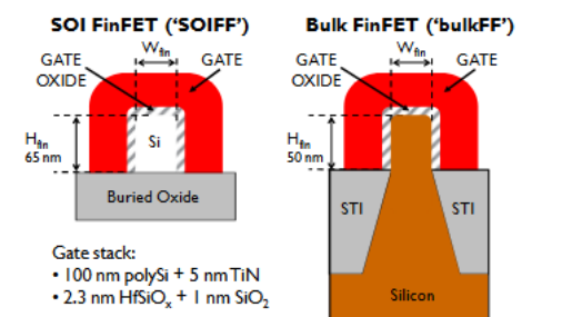

由于FinFET技术具有三维结构,其狭窄的硅鳍片在热失效前无法传导大电流,对 SOI 和Bulk FinFET 的研究发现,Bulk FinFET 由于鳍片与衬底相连,其ESD性能更优。针对小于20nm的Bulk FinFET 技术,面临的挑战不仅在于鳍片硅体积更小、间距更细,还在于鳍片中引入了高迁移率沟道材料。这些材料的引入会对固有 ESD 性能产生深远影响,因此必须加以研究。
4 SOI FinFET和Bulk FinFET结构示意图
