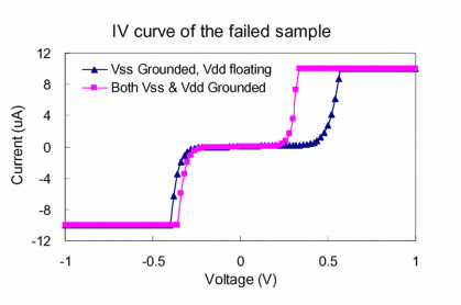

案例一:配置VSS/VDD,具有漏电“屏蔽效果”
在ESD测试之后,某I/O端口的检测结果为“通过”,然而,其VDD引脚却显示“失效”,这便是故障场景。
失效分析(FA)的结果表明,I/O引脚保护二极管(D2)处出现了实际损坏,源漏穿通(Punch-through)就发生在此处。
量测I/O引脚时将VDD与VSS共同接地,这是导致误判的原因。由于二极管D1完好,电流可正向导通流经它到达VDD,这样就构建了一条低阻通路,这条通路把D2损坏所产生的漏电给掩盖住了,从而让I-V曲线看上去是正常的。当检测VDD引脚时,内部电路(例如输出级PMOS)恰巧串联了I/O损伤之处,从而致使VDD出现异常。
1:失效样品的IV曲线对比
图1对比了不同引脚配置下失效样品的IV曲线,结果显示当Vdd引脚与Vss引脚共同接地时,受损结D2的漏电流小于结DI的正向偏置电流。

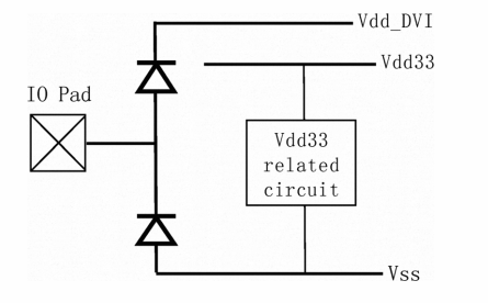

案例二:多能域环境中的“拉电压”效应
某I/O引脚在经过ESD测试之后,其I-V曲线里的开启电压出现异常,从3.5V降到了0.2V,这便是故障场景。然而,另一电源域VDD33对地短路才是实际故障所在。
误判的原因在于:在测试的时候,如果把VDD33与I/O所属的电源域VDD_DVI相互连接,那么故障点VDD33会使整个耦合网络的电位降低,进而致使I/O引脚I-V曲线出现提前开启这种假象。
对于多电源域芯片,建议采用的方法是对不同的域开展隔离测试,各电源域需要独立施加偏置并分别进行测量,这样可避免相互干扰。
图2:具有两个电源域的ESD电路示意图
