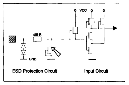

一、 架构与工艺脱节:源头埋隐患
保护网络“一刀切”:未能根据不同引脚(高速I/O、电源轨、敏感模拟信号)的核心功能需求,定制最优保护架构(例如:高速端口需低电容设计,电源轨需强钳位能力)。生搬硬套单一方案(如只懂用双二极管+GCNMOS),常导致响应迟缓或泄放能力不足。
忽视工艺基因:所选工艺平台(CMOS、BCD、FinFET等)的特性(如寄生效应、漏电流、维持电压)深刻影响ESD器件性能。在先进节点(如28nm及以下),传统保护结构因超薄栅氧、浅结深而失效风险剧增,却未能及时采用或针对性优化更适合的结构(如SCR或LDMOS-SCR混合结构)。这是与代工厂设计规则脱节的表现。
万能结构幻想:试图用一种“通用型”保护器件(如仅依赖二极管)应对所有引脚类型和ESD应力模型(HBM人体模型、CDM充放电模型),忽略了不同模型对器件开启速度、钳位特性和电流承载能力的差异化要求。
1 ESD保护电路及输入电路的首部分(IC类型-1,示意图)

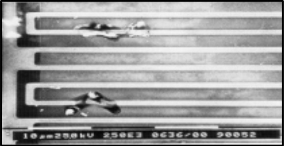

大尺寸器件布局失当:为追求超低导通电阻而采用巨型ESD器件时,若版图设计不当(未采用有效的多叉指结构Finger layout、金属互联线宽/密度不足),电流会集中流向少数路径,造成局部过热失效。这与ESDA标准(如JS-001)强调的电流分布均匀性背道而驰。

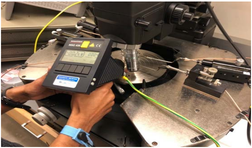

测试覆盖不充分:仅满足于通过标准HBM/CDM测试,未根据产品最终应用场景设计针对性更强的应力测试(如更严苛的系统级ESD/IEC 61000-4-2测试)。同时,忽略了多次、低于损伤阈值的ESD应力累积效应可能导致的潜在可靠性退化。
2 接触式放电模式的ESD

3 漏源极丝状击穿导致的ESD放电失效
