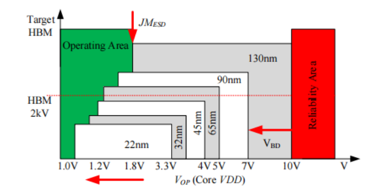

图1 ESD保护窗口和工艺节点的关系

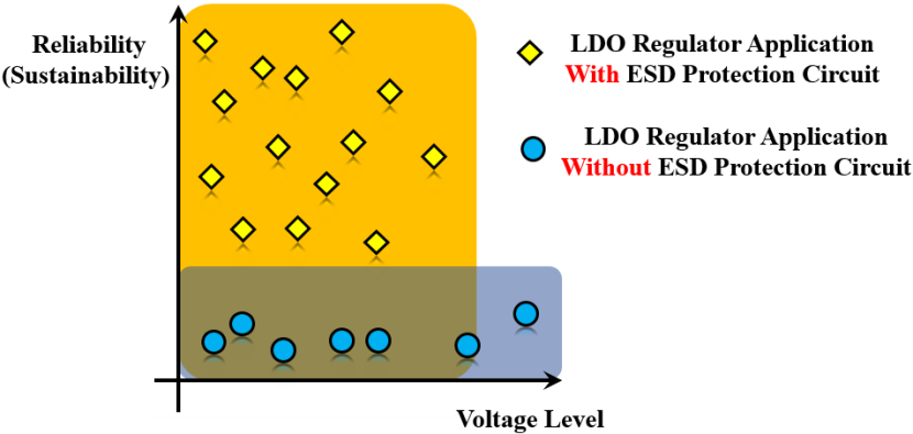

图3 带有和不带ESD保护电路的LDO调节器和可靠性和可持续性差异

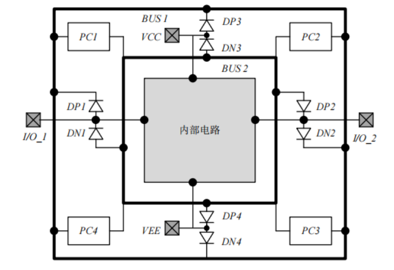

ESD与内部电路的协同设计通常从三个路径实现:1、架构级协同:分级防护机制[Primary级(GGNMOS/SCR)+ Secondary级(RC-Clamp)+电源域Clamp)]、域隔离设计(敏感模块(PLL/RF)采用深N阱隔离,Guard Ring宽度>5μm)、电流路径规划(专用ESD接地环(ESD GND Ring)避免与信号地共用);2、电路级优化;3、版图与工艺协同:对称布局(多指型GGNMOS采用叉指结构,确保均匀开启)、金属规则(ESD路径线宽≥20μm,电流密度<0.5mA/μm)、FinFET工艺适配[采用堆叠式二极管(Stacked Diode)应对1nm栅氧击穿电压]。
图4 片上和板级ESD协同保护设计。(a)版图示意图;(b)优化ESD保护策略
