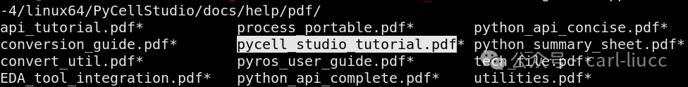

    你可以从custom compiler的安装目录下找到相关的技术文档和tutorial资料数据。

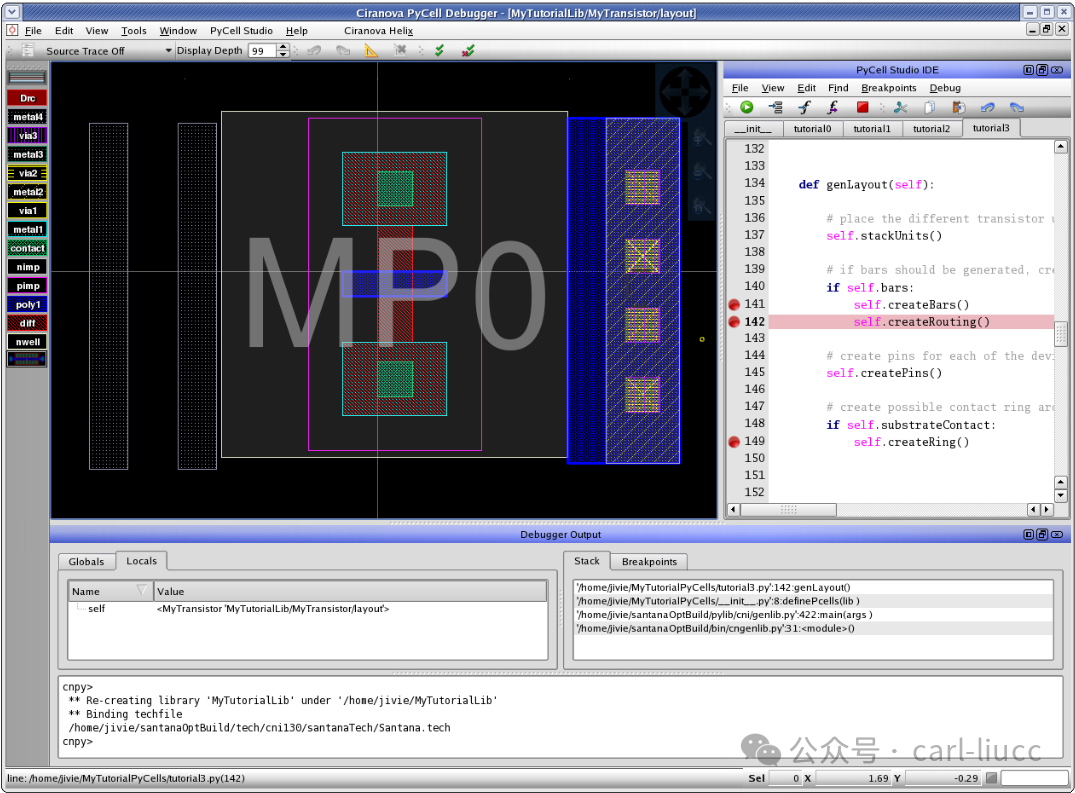

可以按tutorial的文档一步步测试。PycellStudio也提供了debug和python IDE 供debug和python code 开发。

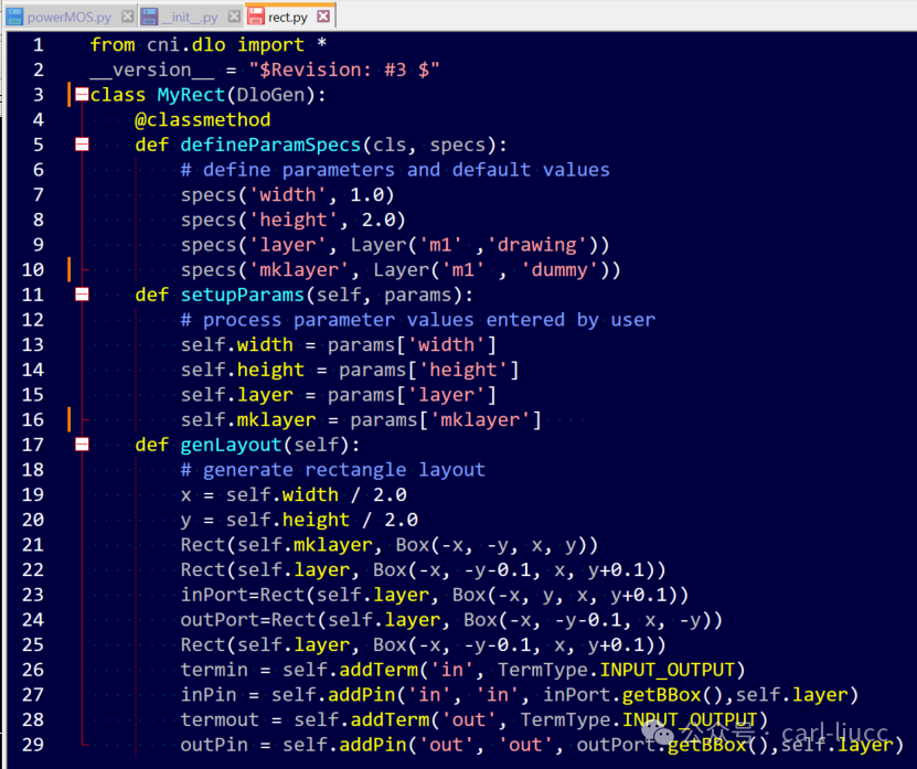

下面是我做的一个小示例(金属电阻)来演示生成pycell的过程。

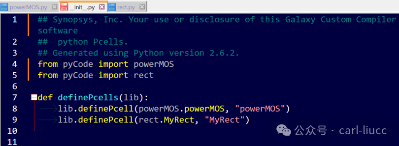

首先创建在pyCode目录下面创建 __init__.py,如果有多个cell compiler到lib里,可以在这里添加完整。如下是powerMOS 和MyRect cell   。
图片这里是rect.py 对应代码:

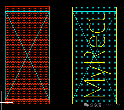

图片       结构比较简单,定义parameter信息,然后根据parameter值生成对应shape。下面这里是编译的command,在terminal中执行即可。
cngenlib --update --no_core_dlos --bundle=encrypted_source pkg:pyCode test_gr ./test_gr
pkg:pyCode 后面是所有python code的文件夹, test_gr是编译出的pcell 导入的lib 后面对应lib的path。

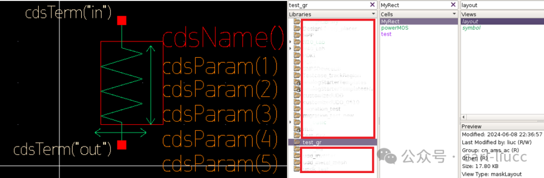

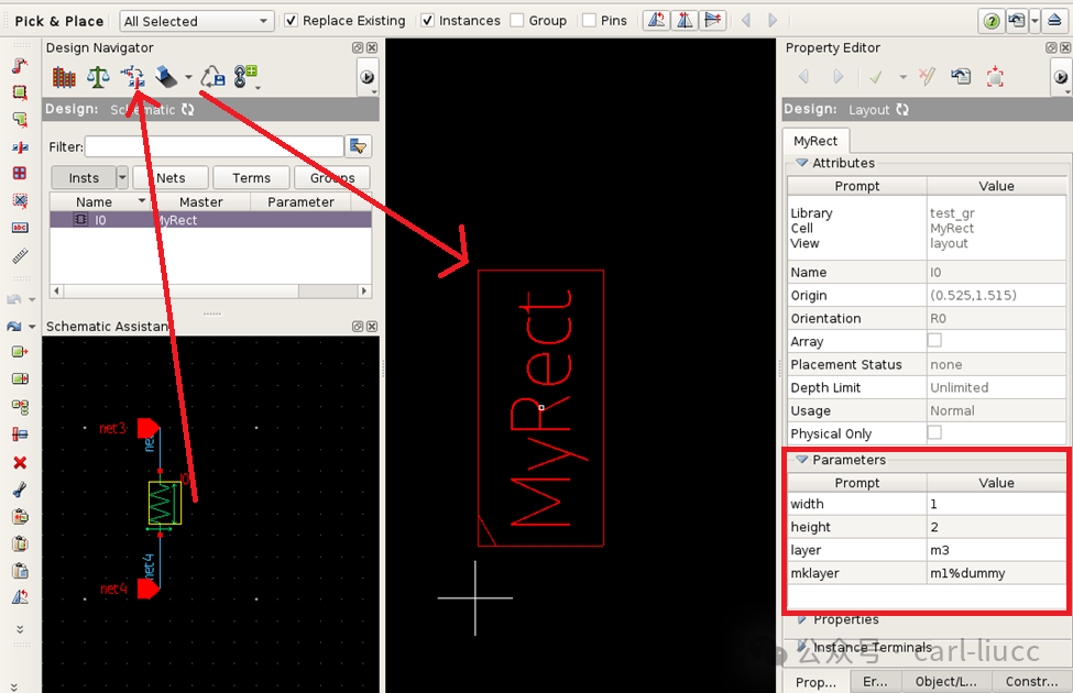

    如上就可以生成MyRect 这样的pcell了,为了配合使用我们可以 对应创建一个symbol,方便调用。保持跟pcell 中的pin名称对应一致一端为in 另一端为out。
图片     我们可以看到从电路上可以直接pick出这个自定义的pcell了,并且pcell 中定义的两端pin也会自动带上电路上的net信息。
    如果想要导出cdl 中也有要对应导出,还需要在CDF 里设置auCdl相关定义。

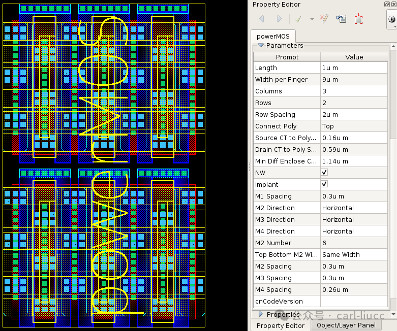

    下面是一个基于UDD的pcell框架,利用python的二次开发的POWER MOS。是个比较复杂的pcell,采用ESD rule的画法,把一些常需要调整的地方做成参数化。主要是因为要实现的场景组合非常复杂,如果全部使用UDD来开发会生成非常多的步骤debug起来也不是很方便。但是如果直接用Python来做的,可以通过判断重复调用减少很多重复的步骤。代码结构也比较清晰。我们在compiler UDD 的时候cc 会自动带出来对应的python code。可以基于这个code 来添加修改。
    添加了各层金属方向的parameter,使用上非常灵活,需要什么方向的走线组合都可以实现。
