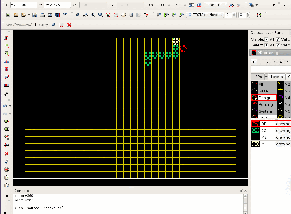

最近一段时间写了很多脚本帮用户实现layout操作相关的客制化功能,定制了一些高级的Top level的多场景下的自动化Route。在这期间利用AI赋能帮实现大量的图形操作算法。分享AI的使用,如何在五分钟时间完成layout版的贪吃蛇游戏。看看效果
 下面这段代码95%是AI生成的源码Deepseek生成,地方有注释掉的是我做了修改的内容替换为Custom Compile的API command了。主要是把TK的画布切换为CC的layout window。生成的图形转换为CC的命令。
gi::createBinding -event "Up" -command {change_direction "Up"}
gi::createBinding -event "Down" -command {change_direction "Down"}
gi::createBinding -event "Left" -command {change_direction "Left"}
gi::createBinding -event "Right" -command {change_direction "Right"}

# 初始化游戏
generate_food
draw_game
update_game
