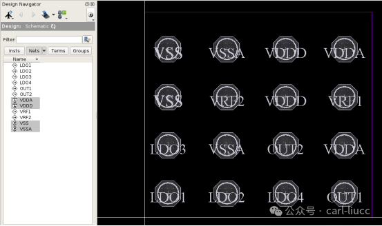

    在Custom Compiler 中如何快速获取这样的信息呢?我们可以通PAD label的功能导入位置信息或导出位置信息。

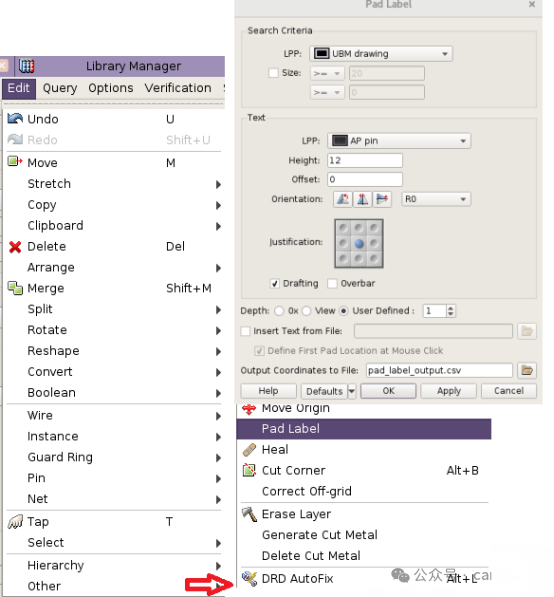

    如下图所示layout上有打上Label text,通过Output coordinate to File 即可把对应信息导出。通过LPP的层次与大小进行过滤需要导出真正的PADBUMP 区域。
按如下菜单执行操作:

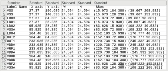

点击Apply 即可导出location 信息到指定文档中。
Linux 环境中我们可以使用openOffice 打开.csv 格式excel.命令如下:
> soffice pad_label_output.csv
这样就可以把坐标信息导出了。
