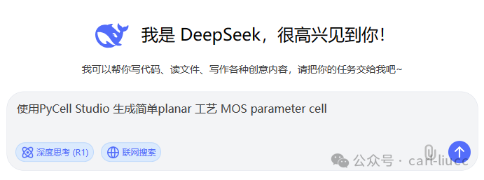

DeepSeek太惊艳了。过年回来赶紧测试下能帮助我做些什么,结果惊掉下巴!焦虑感又增加了。我问DeepSeek 如何写Pcell,然后复制粘贴就成了.

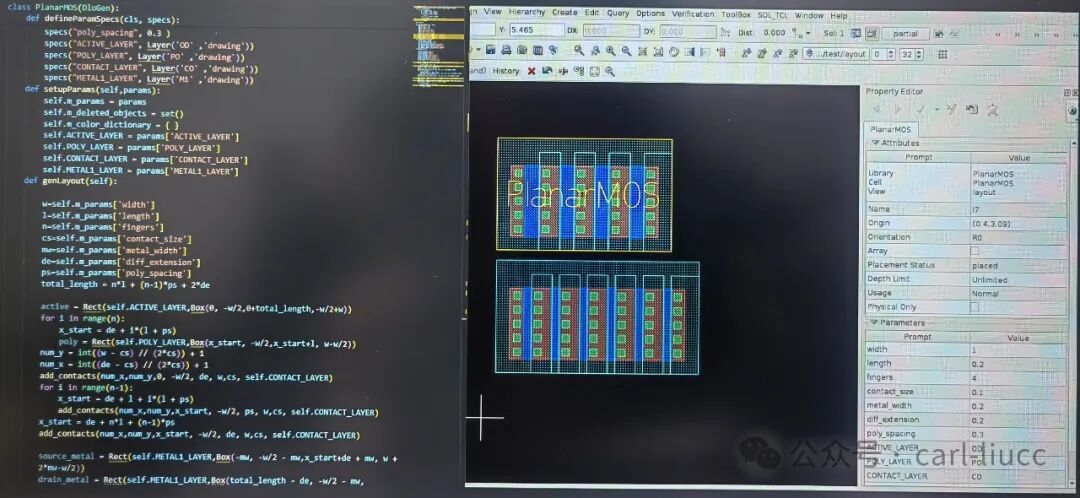

我用生成的代码黏贴到Custom Compiler环境中,把格式稍作修改后,debug修改两次后就编译出来Pcell版图。太牛了!下面是效果图,(源漏端的金属有点偏差没有花时间进一步优化)。

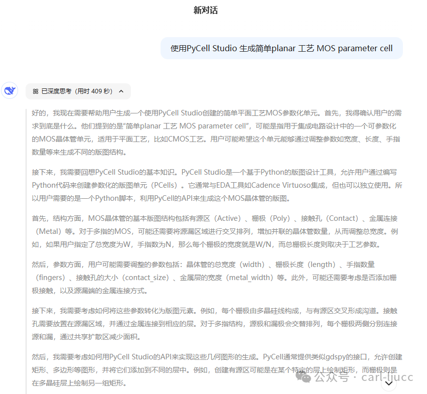

DeepSeek 首先分析结构,可以需要调整的参数,然后给我开发的步骤,每个变量可能对应的约束,以及对应算法(这个太棒了省去自己计算)扩散区怎么计算,finger怎么计算,通孔怎么计算。

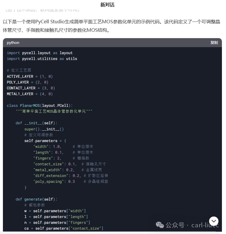

import pycell.layout as layout
import pycell.utilities as utils
# 定义工艺层
ACTIVE_LAYER = (1, 0)
POLY_LAYER = (2, 0)
CONTACT_LAYER = (3, 0)
METAL1_LAYER = (4, 0)
class PlanarmOS(layout.PCell):
    """简单平面工艺MOS晶体管参数化单元"""
    def __init__(self):
        super().__init__()
        # 定义可调参数
        self.parameters = {
            "width": 1.0,     # 单位微米
            "length": 0.1,    # 单位微米
            "fingers": 2,     # 栅指数
            "contact_size": 0.1,  # 接触孔尺寸
            "metal_width": 0.2,   # 金属线宽
            "diff_extension": 0.2, # 扩散区延伸
            "poly_spacing": 0.3    # 多晶硅间距
    def generate(self):
        # 解包参数
        w = self.parameters["width"]
        l = self.parameters["length"]
        n = self.parameters["fingers"]
        cs = self.parameters["contact_size"]
        mw = self.parameters["metal_width"]
        de = self.parameters["diff_extension"]
        ps = self.parameters["poly_spacing"]

下面是复制出的部分内容:
首先,结构方面,MOS晶体管的基本版图结构包括有源区(Active)、栅极(Poly)、接触孔(Contact)、金属连接(Metal)等。对于多指的MOS,可能还需要将源漏区域进行交叉排列,增加并联的晶体管数量,从而调整总宽度。例如,如果用户指定了总宽度为W,手指数为N,那么每个栅极的宽度就是W/N,而总栅极长度则取决于工艺参数。
然后,参数方面,用户可能需要调整的参数包括:晶体管的总宽度(width)、栅极长度(length)、手指数量(fingers)、接触孔的大小(contact_size)、金属层的宽度(metal_width)等。此外,可能还需要考虑是否添加栅极接触,以及源漏端的金属连接方式。
接下来,我需要考虑如何将这些参数转化为版图元素。例如,每个栅极由多晶硅线构成,与有源区交叉形成沟道。接触孔需要放置在源漏区域,并通过金属连接到相应的层。对于多指结构,源极和漏极会交替排列,每个栅极两侧分别连接源和漏,通过共享扩散区减少面积。
然后,我需要考虑如何用PyCell Studio的API来实现这些几何图形的生成。PyCell通常提供类似gdspy的接口,允许创建矩形、多边形等图形,并将它们添加到不同的层中。例如,创建有源区可能是在某个特定的层上绘制矩形,而栅极则是在多晶硅层上绘制另一组矩形。
另外,参数化处理是关键。需要定义一个类,比如SimpleMOS,继承自PyCell的某个基类,然后在构造函数中接受参数,并根据这些参数计算各个部分的尺寸和位置。例如,计算每个栅极的宽度,根据手指数确定总宽度,以及各个接触孔的位置排列。
可能出现的问题包括:如何正确计算接触孔的排列,确保它们位于有源区域内,并且与金属连接正确;如何处理不同参数组合时的版图合法性,比如是否满足设计规则(最小宽度、最小间距等)。但用户提到的是“简单”工艺,可能暂时不需要处理复杂的DRC规则,但基础的正确性还是需要保证。
另外,多指结构中的源漏共享需要仔细处理,每个栅极之间的间隔可能需要根据工艺的最小间距来确定。例如,当有多个栅极时,相邻栅极之间的多晶硅间距是否足够,或者有源区的延伸是否足够覆盖接触孔。
现在,我需要考虑代码的大致结构。首先导入必要的模块,比如pycell库中的相关部分,可能还有gdspy。然后定义一个类,初始化参数,添加各种图形到相应的层。例如,在generate方法中,先绘制有源区,然后绘制多个栅极,接着添加接触孔,最后绘制金属连接。
比如,有源区的长度可能等于栅极长度加上两倍的扩散延伸(比如,扩散区需要超出栅极一定距离,比如在工艺中称为diffusion延伸)。栅极的数量由手指数决定,每个栅极之间的间距可能需要根据工艺的最小多晶硅间距来设置,但用户可能希望间距由参数决定,或者自动计算。这里可能需要简化,假设用户指定的参数是合理的,或者设置一个默认间距。
接触孔的放置需要位于源漏区域,每个源漏区域可能会有多个接触孔排成一行或一列。例如,每个源漏区域(在栅极两侧)放置一行接触孔,沿宽度方向排列。接触孔的尺寸由contact_size参数决定,可能是一个正方形的边长,而接触孔之间的间距也需要满足设计规则,但用户可能希望简化处理,比如固定间距或根据contact_size自动计算。
金属层则覆盖在接触孔上,连接所有的源极和漏极。例如,源极的金属会在所有源接触孔上方横向连接,漏极同理。金属的宽度可能由metal_width参数决定,或者根据接触孔的尺寸自动调整。
测试部分,可能需要编写一个例子,实例化这个SimpleMOS类,设置不同的参数,然后生成GDSII文件,以便在版图查看工具中检查是否正确。
可能的错误点包括:坐标计算错误,比如栅极的位置没有正确偏移;层别使用错误,比如有源区、多晶硅层、接触层、金属层的编号是否正确;参数之间的依赖关系,比如当手指数改变时,总宽度是否正确分配。
因此,在编写代码时需要仔细计算每个部分的位置,尤其是当有多个手指时的循环结构。例如,对于每个手指i,计算栅极的位置,然后根据i的奇偶性决定源漏的连接方式,或者交替排列源和漏的接触孔。

2. 绘制有源区:一个矩形,宽度为W,长度为 L + 2*diff_extension(假设diff_extension是固定的,例如0.1um)。
3. 绘制每个栅极:多晶硅条,每个栅极的长度为L,宽度为W?或者,栅极的宽度是L,而长度是W?这里需要明确方向。
可能这里的关键是,在版图中,栅极的“长度”对应晶体管的沟道长度L,而“宽度”对应晶体管的沟道宽度W。因此,每个多晶硅条的长度是L,而跨越有源区的宽度是W。所以,有源区的宽度是W,方向是y轴,长度是 L + 2*diff_extension,方向是x轴。栅极是多晶硅条,沿y轴方向,长度L,位于有源区的中心x方向位置,横跨整个有源区的宽度W。
当有多个栅极时,他们沿x轴方向排列,间隔间距S。例如,第一个栅极位于x=diff_extension,第二个栅极位于x=diff_extension + L + S,依此类推。这样,有源区的总长度会是 N*L + (N-1)*S + 2*diff_extension。但这样会导致每个栅极的有源区是独立的,这可能与实际结构不符,因为实际多栅极结构共享源漏区。
因此,这可能不是正确的结构,而正确的结构可能无法通过简单排列实现,需要更复杂的有源区和栅极布局。对于示例代码,可能需要简化,假设每个栅极独立,不共享源漏区,这样每个栅极的有源区是分开的,但这样面积较大。
或者,使用单一的有源区,所有栅极都跨越同一个有源区,这样源漏区共享。例如,一个长有源区,被多个栅极分割成多个区域,每个栅极的左侧和右侧的区域分别作为源和漏,并通过金属连接并联。
在这种情况下,有源区的总长度是 L*N + S*(N-1) + 2*diff_extension,其中S是栅极之间的间距。每个栅极的长度是L,间隔S,有源区的两端各有diff_extension。
然后,每个栅极的左侧和右侧的区域需要放置接触孔。例如,第一个栅极左侧的源区,右侧的漏区,第二个栅极左侧的漏区(与第一个栅极右侧的漏区共享)等等。但这需要奇偶判断,对于每个栅极的左右侧,交替作为源或漏。
这可能比较复杂,所以作为示例代码,可能选择在每個栅极的左右侧都放置接触孔,并通过金属层将左侧的所有接触孔连接到源极,右侧的连接到漏极。这不需要共享,但面积较大。
现在,回到代码。假设每个栅极的左右侧都有接触孔,那么对于N个栅极,将有N+1个扩散区域(每个栅极之间及两端),每个扩散区域的长度是diff_ext(假设)?或者每个扩散区域长度由栅极的位置决定?
可能,对于每个栅极,在左侧和右侧的有源区部分放置接触孔。例如,每个栅极的左侧有源区部分长度为diff_ext,右侧也是diff_ext,但这样当多个栅极存在时,中间的区域长度可能为 S - L?这显然不合理。
看来这个问题需要更深入的版图知识。可能,一个简单的双finger MOS的结构如下:
有源区是一个长条,被两个栅极分割成三个部分:源,漏,源。两个栅极的漏区共享,源区分别连接。这样,总有效宽度是 2*W。
但这种结构下,有源区的总长度是 L(每个栅极的沟道长度)*2 + spacing?或者每个栅极的沟道长度是L,之间的间距是spacing?
或许,正确的结构是:每个栅极的沟道长度是L,栅极之间的间距是S,有源区总长度为 2*L + S + 2*diff_ext,宽度为 W。每个栅极的左侧和右侧的扩散区长度为 diff_ext,中间的区域长度为 S.
然后,接触孔放置在左侧的diff_ext区域,中间的S区域,以及右侧的diff_ext区域。例如,左侧和右侧的diff_ext区域是源区,中间的S区域是漏区,被两个栅极共享。
这样,金属层将左侧源区的接触孔连接到源极,中间的漏区接触孔连接到漏极,右侧的源区接触孔连接到源极。这样,两个栅极并联,总宽度是 2*W.
基于这个结构,可以编写代码:
1. 有源区矩形:总长度 = 2*L + S + 2*diff_ext,宽度 = W.
- 位置从 (0, -W/2) 到 (total_length, W/2).
2. 栅极1的位置:从 (diff_ext, -W/2) 到 (diff_ext + L, W/2), 多晶硅层。
3. 栅极2的位置:从 (diff_ext + L + S, -W/2) 到 (diff_ext + L + S + L, W/2).
4. 接触孔:
- 左源区:从 (0, -W/2) 到 (diff_ext, W/2). 在此区域放置接触孔。
- 中漏区:从 (diff_ext + L, -W/2) 到 (diff_ext + L + S, W/2). 在此区域放置接触孔。
- 右源区:从 (diff_ext + L + S + L, -W/2) 到 (total_length, W/2). 放置接触孔.
但是,接触孔通常是小方块,排列在源漏区域。例如,每个源漏区域放置多个接触孔,按一定间距排列。
因此,在代码中,需要计算每个源漏区域的矩形,然后在其中放置接触孔数组。
例如,左源区的矩形是矩形 (0, -W/2) 到 (diff_ext, W/2). 在其中放置接触孔,每个接触孔尺寸为 contact_size x contact_size,排列成一行或多行,取决于区域的尺寸。
但这样,如果diff_ext较小,可能只能放置一列接触孔。例如,假设 diff_ext=0.2um, contact_size=0.1um,间距0.1um,那么可以在x方向放置2个接触孔(每个0.1um,间隔0.1um)。
这可能比较复杂,但为了简化,假设每个源漏区域放置一个接触孔条,或者计算合适的接触孔数量。
现在,将这些步骤转化为PyCell代码:
首先,定义参数,包括width(W)、length(L)、fingers(N)、contact_size、metal_width、diff_extension、gate_spacing(S)等。其中,diff_extension和gate_spacing可以作为参数,或者设定默认值。
然后,计算有源区的总长度:total_active_length = N*L + (N-1)*gate_spacing + 2*diff_extension.
绘制有源区矩形:位置从 (0, -W/2) 到 (total_active_length, W/2).
绘制每个栅极:对于每个i in 0..N-1,计算栅极的x起始位置:x_start = diff_extension + i*(L + gate_spacing). 栅极的矩形是从 (x_start, -W/2) 到 (x_start + L, W/2),在多晶硅层。
然后,绘制接触孔:
- 源接触孔位于最左侧的diff_extension区域,以及每个栅极之间的gate_spacing区域的右侧(如果i为偶数为源,奇数为漏等)。或者,简化为每个源漏区域都放置接触孔。
例如,对于每个i in 0..N,计算接触孔区域的位置:
- 第一个源区:从 (0, -W/2) 到 (diff_extension, W/2).
- 中间的漏区:对于每个 j in 0..N-2,区域位于栅极j和栅极j+1之间,即从 (diff_extension + j*(L + gate_spacing) + L, -W/2) 到 (diff_extension + j*(L + gate_spacing) + L + gate_spacing, W/2).
- 最后的源区:从 (diff_extension + (N-1)*(L + gate_spacing) + L, -W/2) 到 (total_active_length, W/2).
然后,在每个源区或漏区中放置接触孔数组。例如,每个接触孔是contact_size的正方形,排列成多行多列,取决于区域的大小。
例如,在源区的矩形中,计算可以容纳多少行和列的接触孔。假设接触孔之间的间距等于contact_size(最小间距),则:
区域的宽度(x方向)为 diff_extension,高度(y方向)为 W.
接触孔的排列方向:沿y轴排列,因为区域的x宽度可能较小。例如,在x方向只能放置一个接触孔,宽度为contact_size,居中。沿y方向排列多个接触孔,间隔contact_spacing(假设等于contact_size)。
例如,每个源区的接触孔数量为:num_y = floor( (W - contact_size) / (contact_size + contact_spacing) ) + 1.
这可能比较复杂,但为了简化,假设在每个源漏区域的中心放置一个大的接触孔,或者根据区域尺寸计算。
最后,绘制金属层,覆盖所有的源接触孔和漏接触孔,使用metal_width的宽度。
例如,源金属层连接所有源区的接触孔,漏金属层连接所有漏区的接触孔。
综上,这需要较为复杂的计算,尤其是在不同区域放置接触孔和金属连接。
现在,尝试编写示例代码的大纲:
