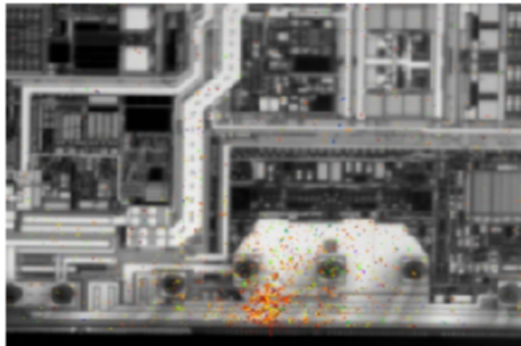

ESD损伤多为点式扩散,需组合以下工具精确定位:
·发射显微镜(EMMI):检测芯片内部击穿的微弱光信号,可高效锁定μm级异常区域;
·红外热成像(IRT):捕捉0.1℃温度差异,定位漏电产生的局部热点;
·扫描电子显微镜(SEM):拆封装后观察微观结构,需先完成非破坏性定位。
案例示例:某手机射频芯片失效,EMMII/O口附近发现亮点,SEM下观察到金属互连层飞溅状熔断痕迹,确认为ESD导致的局部过热损伤。

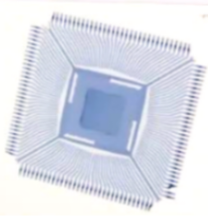

三、综合案例:A芯片未上机即失效分析
以芯片的静电损伤(ESD)为例,通过外观检查,I-V曲线测量、x-ray检查、开盖检查、热点分析、去层分析等方法,分析芯片失效的原因及机理,并根据实际提出改善建议。
背景介绍
终端客户反馈上机测试出现故障,PCB板无法正常运行,交叉验证后锁定为A芯片不良,对A芯片进行阻抗 测量,发现A芯片内部某一二极管部分电路阻抗异常偏低。现进行测试分析,查找失效原因。
分析过程
1. 外观检查:芯片表面无破损、裂痕或丝印异常;

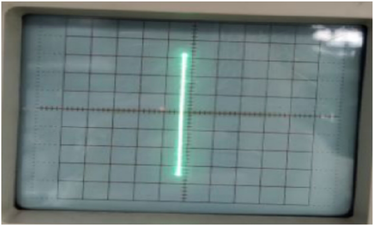

2. I-V曲线测量:PIN4-PIN5之间呈短路特征;
3. X-ray与开盖检查:未发现内部结构或键合线损伤;
4. 热点分析:使用ThermalA芯片进行热点定位定位到PIN4-PIN5附近异常热点;

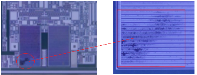

5. 去层分析:从CT层至SUB层,ESD损伤逐渐加重,SUB层损伤最严重。
6. 结论与建议
A芯片失效的直接原因是ESD导致内部二极管击穿。建议——
