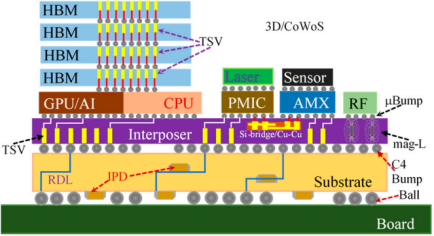

1 基于HISoIC和先进封装的复杂性导致ESD保护设计挑战:(左)用于智能未来SoIC的异构多模层,以及(右)示例CoWoS封装结构
先进封装已从传统的二维平面布线迈向三维立体堆叠,代表技术包括:2.5D/3D封装、扇出型封装(Fan-Out)、系统级封装(SiP)。为顺应电子设备微型化与高性能融合的行业演进趋势,先进封装遭遇了多重挑战:热管理难题、应力与可靠性、信号完整性、测试复杂性、ESD风险升级。其中ESD风险正是所有难题中至关重要且常被低估的一环,其复杂性源于集成本身。

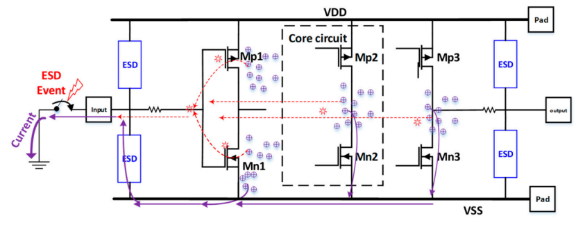

2 在基于衬垫的典型CDM ESD保护方案中,由于内部随机存储电荷,电荷将通过内部芯片运行,最终放电到接地衬垫,导致随机内部CDM ESD故障

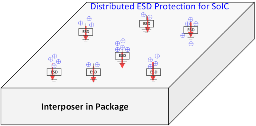

3 基于插入器的内部分布式CDM ESD保护方法的概念

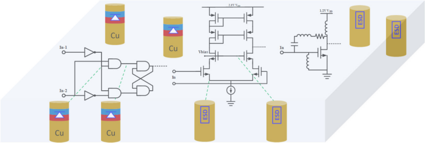

4 使用垂直于TSVESD保护器件在衬底或中介层中实现内部分布式CDM ESD保护的示意图
