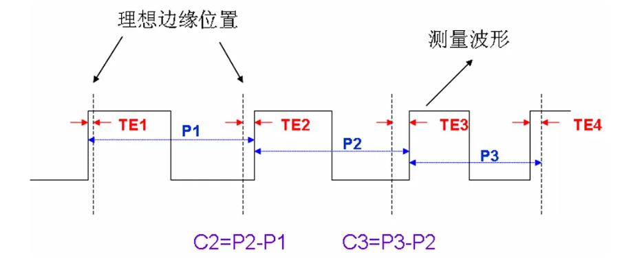

①时间间隔误差 Time Interval Error(TIE)
确定好一个开始的参考边沿,然后求第n个边沿与理想的边沿的时间差,如下图,TIE的求取方法。
TIE  jitter又称phase jitter。
②周期抖动 PJ (Period Jitter)
period jitter是求每个周期与理想周期的差值。如下图所示,P1-理想周期就是period jitter的差值。
③相邻周期间CCJ  (Cycle to Cycle Jitter)
cycle to cycle jitter是指相邻两个周期的差值。如上图中的C2和C3都是CCJ。
