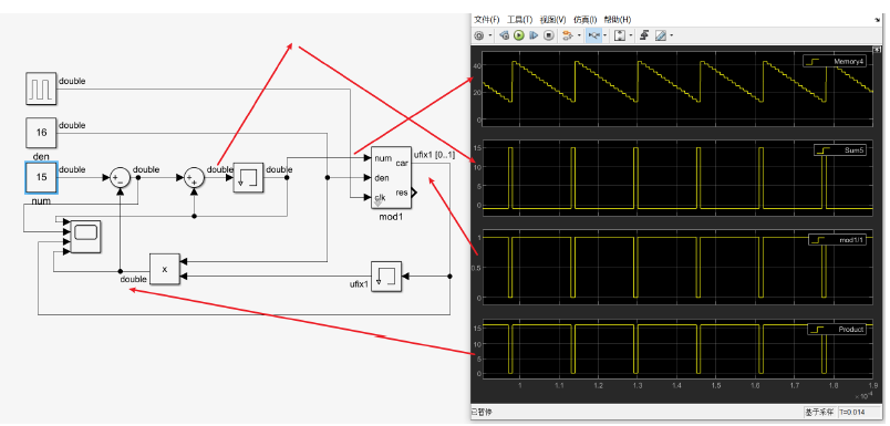

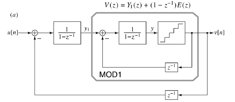

我们在上一个文章中设计了一个二阶的sdm,如下图,

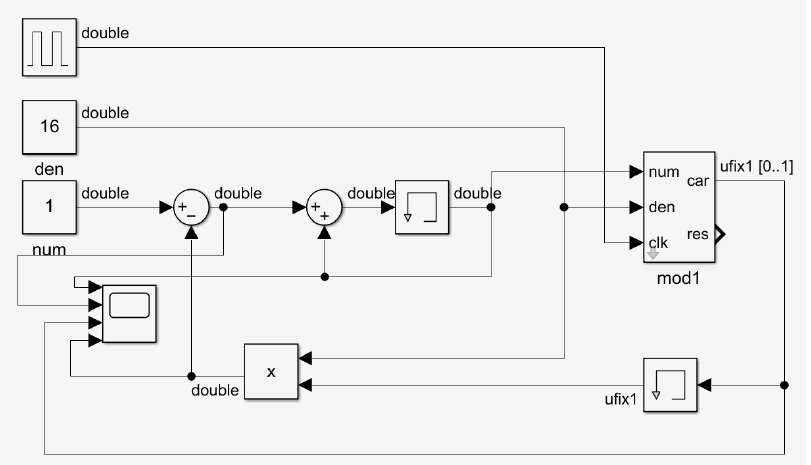

我们根据这个二阶sdm搭建了一个simulink模型进行仿真,输入是分子和分母,我们发现,当小数靠近0的时候(例如分子为1,分母为16),counter的数据会无限减小,导致mod1的输出一直为1,系统进行一个不收敛的状态。
仿真结果如下,体现在mod1的分子输入会一直大于分母,因此系统一直发散。
但小数接近1的时候却并不会出现这样的问题,以下是15/16的仿真结果,至少会保证在一个合适的范围内,在使用verilog实现时,可以增加位宽实现
这是为什么呢?我们当初分析时都没有出现这种问题,原因是我们在对量化器做模型时,直接对量化器线性化了,而量化器的模型实际上是非线性的。
量化器的模型应该为V(n) = sign(x(n))
而我们直接线性化为V(z) = X(z) +E(z)

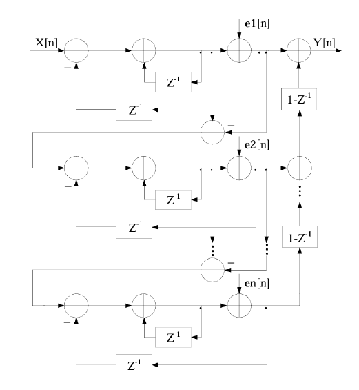

上面提到的高阶sdm实际上是一次性对量化噪声进行高阶整形。既然直接对量化噪声使用高阶整形会产生稳定性问题,那么,应该怎么办呢?其实,我们是不是可以给他多来几次整形呢,就像在PLL设计中常见的,一个buffer推不动,我就一级一级推。
对,那我们可以把一阶的量化噪声再整形一次,这样量化噪声是不是会更小,并且稳定性问题也能同样解决。

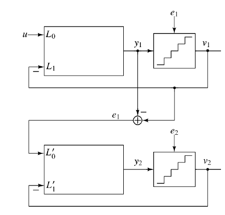

所以,我们完全可以将整形一次的量化噪声再送到一个一阶sdm中,如下图:

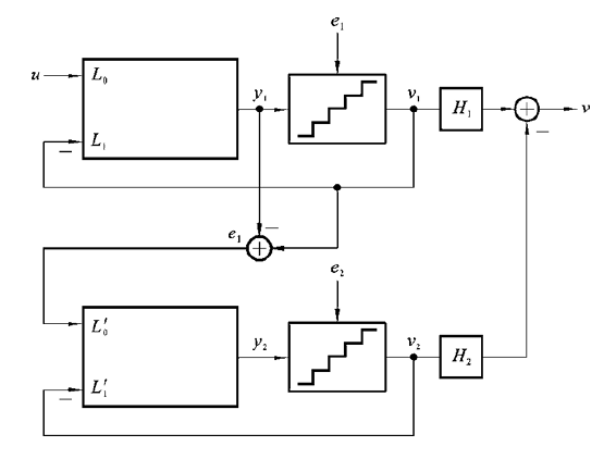

对于量化噪声的求解,只需要将量化器的输出减去量化器的输入即可,也就是图中的L0’的位置。但是,这会产生一个问题,输出应该怎么选择,v1还是v2呢。这个时候,又需要观察一下系统函数。
如果看过我写的上一篇文章,就可以知道,
V1(z) = STF1(z) U(z) + NTF1(z)E1(z)
同样的,
V2(z) = STF2(z)E1(z) + NTF2(z) E2(z)
由于我们想要得到一个平均值是与输入相关的函数,最终输出,我们可以设置合适的STF函数,将E1(z)消除。因此,我们可以在V1(z)后面加一个系统,如下图所示
只需要满足H1(z) NTF1(z) = H2(z) STF2(z)就可以消除掉V1(Z)
当H1(z)=1的时候,就变成
最终,MASH 1-1-1的sdm效果可以和三阶sdm效果一致。
