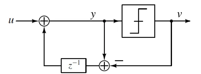

如果把输入Fra也转成一个固定的小数序列u[n],那么上面的式子就是
v[n] = Q {y[n]},其中y[n] = y[n-1] + u[n]
具体推导如下
v[1] = Q{ u[1] }
v[2] = Q{ u[1] + u[2] -v[1] }
v[n] = Q{ u[1] + u[2] + … u[n] - v[1] -v[n-1] }
引入一个y[n] = y[n-1] - v[n-1] + u[n]
v[n] =Q{ y[n] }
这个时候,这个平均值为输入的整数序列的系统就初具雏形了。把这个系统画出来,你会发现,这就是一个一阶SDM!下面的图来自文献1

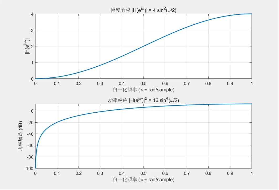

将这个转为z变换,可以得到V[Z] = U[Z] - (1-1/z )E[Z]
我们可以很清晰的看到,量化噪声E[z]其实是被1-1/z这个系统整形过的,我们突然发现,原来一阶的SDM也有整形功能,形状是什么样子呢,形状就是1-1/z,文献中管这个叫做噪声传递函数(NTF)。我们关注功率谱,所以看一下(1-1/z)²的形状是什么样子,是一个高通的形状。
也就是说,一阶的SDM其实也有将量化噪声推向高频的功能!
如果sdm中的量化噪声是白噪声的话,被整形的效果可以看到

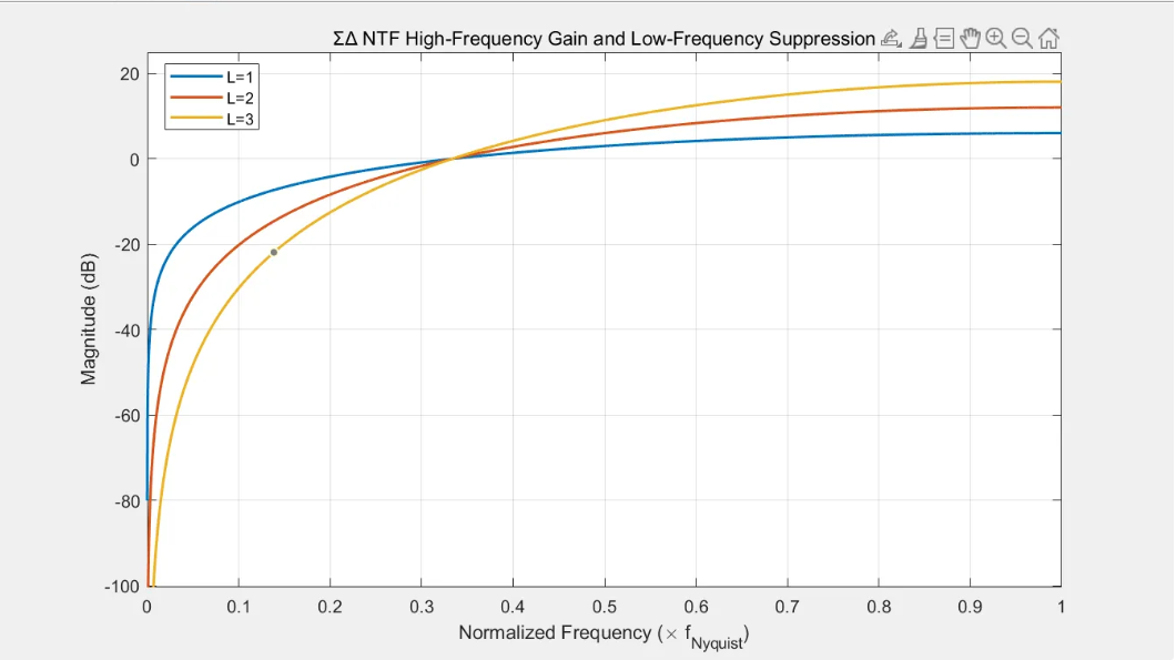

如果我们想要将噪声整形到更高频呢,如何做?在解答这个问题的时候,我先提一个问题,我们噪声整形,实际上是想噪声在0Hz附近衰减,这个系统应该怎么做?这个系统的零点和极点会怎么分布?
首先在0Hz最小,肯定会有一个z=1(w=0)的零点;z-1这个系统是一个非因果系统,如果要得到一个因果系统,那z-1/z是一个很好的选择。这个时候,你会发现,一阶SDM的噪声传递函数就是z-1/z,然后,怎么让这个传递函数更好的衰减呢?是不是给这个系统函数加零点?对,加哪里?当然是加在z=1的地方更好,所以,想要更好的衰减,噪声传递函数是 (z-1)^L/z,L=2,3。但是由于零点增加了,系统会不稳定,因此,此时,也需要增加极点。最终噪声传递函数是
你会发现,这个跟L阶sdm的噪声传递函数是一样的。
下图是L=1,2,3的幅频对比图,L越大,低频抑制效果越好

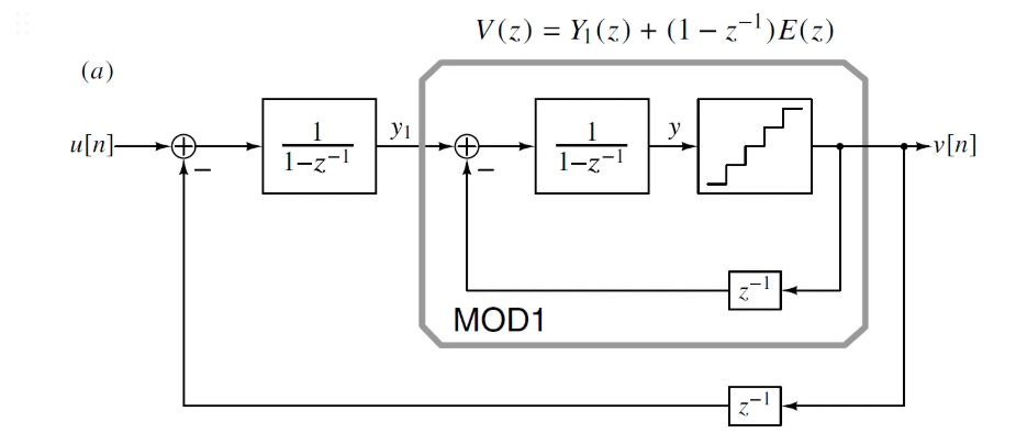

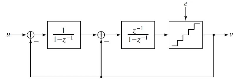

我们想要噪声整形的效果更好,只需要将L加大
当L=2时,那么系统函数变为
V[Z] = U[Z] + (1-1/z )²E[Z] 此时,系统框图如下图所示
你会发现,这是一个二阶的SDM,这个时候,你又设计了一个整形能力更好的二阶SDM,如果你想设计一个三阶的SDM,同理,增加L到3。

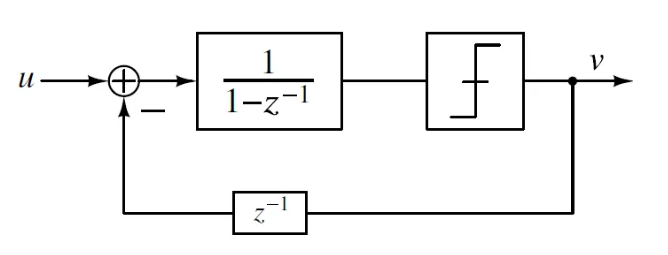

在实际电路中,积分器的输出会随着n的增长而增长,而积分器(verilog中是counter)会有最大的积分限制。这个问题可以通过简单的将积分器移动到环路中避免。如图所示
但是,传递函数从V[Z] = U[Z] - (1-1/z )E[Z]变为V[Z] = (1/z)U[Z] + (1-1/z)E(Z),但是并不影响功能。同理,二阶SDM也变为V[Z] = (1/z)U[Z] + (1-1/z)²E(Z)
