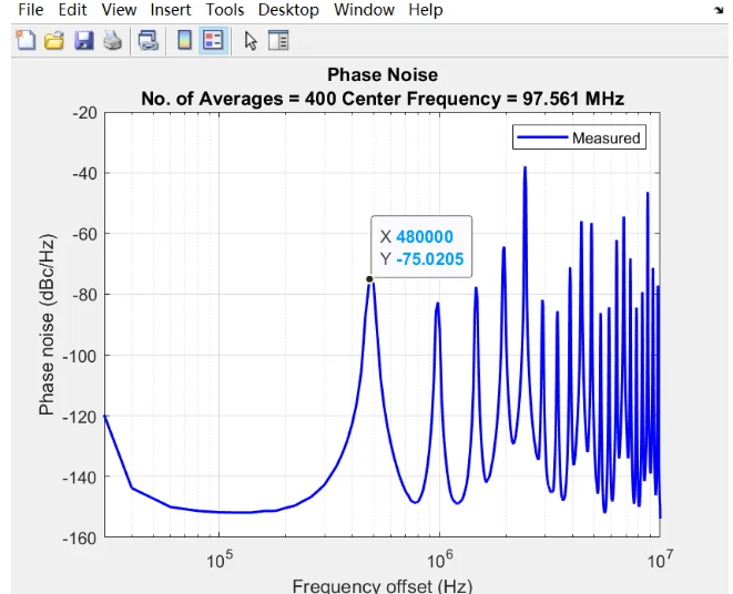

我们上次搭建了mash 1 1 1的simulink结构。在此基础上,加上一个vco和分频器级联仿真,发现,分频器的输出相位噪声会有spur。这个是2GHz的20.5分频,分频后频率为97.5609756MHz,可以看到在480kHz左右有一个-75dBc的spur,并且还有其他spur。这是为什么呢?我们先看看不同分频比的输出相位噪声是如何的。

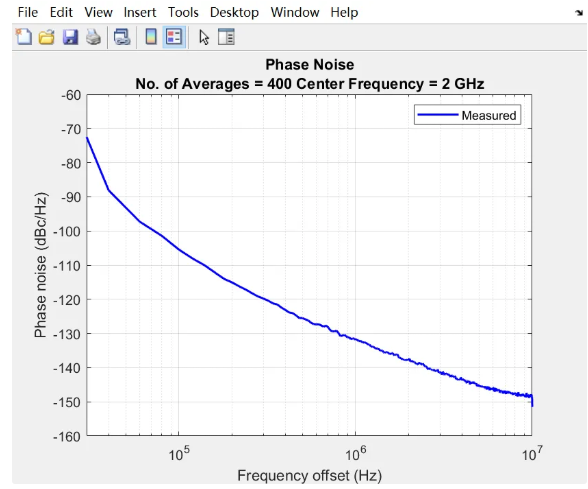

设置vco为2GHz,噪声-90dBc@30kHz,-106dBc@100kHz,-132dBc@1MHz,-152dBc@10MHz,VCO的相位噪声仿真图如下

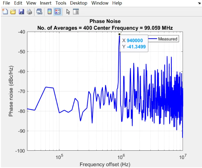

设置另一个分频,20.19分频,理论分频后频率为99.0589401MHz,下图为开环的分频器+sdm相位噪声仿真图,可以看到在940kHz左右有一个-41dBc的spur
从中可以发现,无论是0.5这样周期序列比较短的小数分频,还是0.19这样周期序列长的小数分频,都会有spur。
还有就是,小数是0.19的sdm输出序列比0.5的长,而周期序列长的信号,spur会更少,噪声更平坦,但相应的,底噪也抬升了。
出现spur的原因是什么呢?

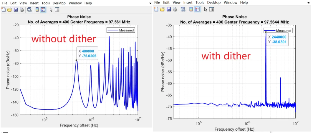

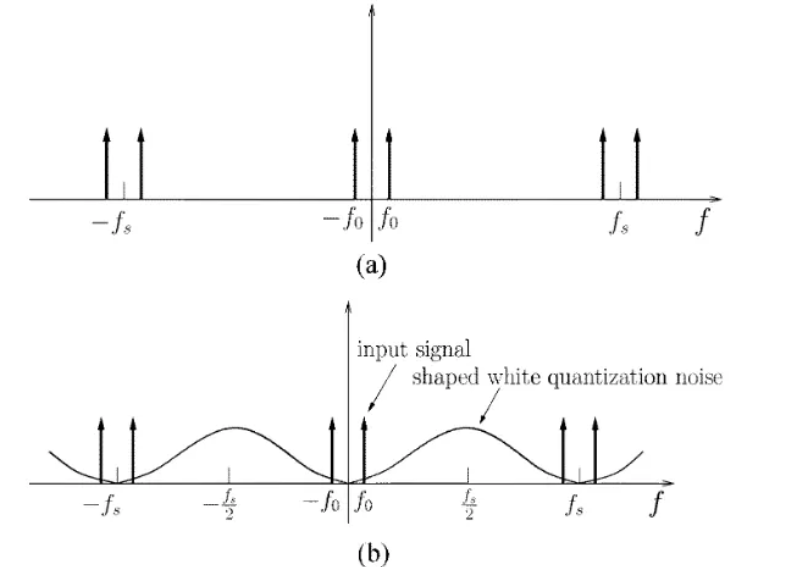

本质上,sdm输出的序列还是具有周期性的,导致sdm的噪声体现不是一个白噪声,而是具有一些谐波。频域上的表现如下图。

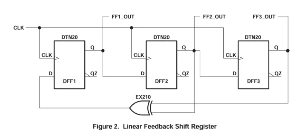

LFSR是什么?怎么把LFSR加到sdm中
下面是TI的文章what‘s an LFSR的图
可以清晰看到,其实LFSR是就是几个触发器和一个异或门组成的时序电路。这几个触发器会输出一串序列。
说是伪随机序列,但还是会有周期的,周期是2^n-1,如果取其中1bit,那么输出的bit是2^n-1为周期的序列。但是LFSR的输出是0或者1,因此LFSR的平均值绝对是一个大于0的数,直接加在sdm的输入相当于有一个dc,会改变sdm的输入,也就是最后的分频比会变化。

增加了LFSR的SDM输出会怎么样呢?下面是我的simulink仿真图,大家可以看到,增加了dither的分频器输出,spur减少了,但底噪增加了。因此可以根据PLL的带宽设计适合自己PLL的dither信号。

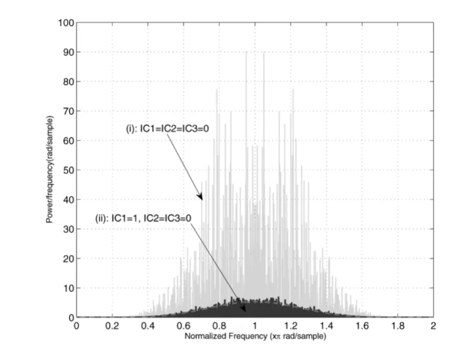

看论文后发现,sdm的初始值其实也会影响sdm的输出序列,这个是我之前未曾想到的。为什么初始值也会影响sdm的输出序列呢?
大家都知道,MASH 1 1 1是有三个counter的,假如你初始值的counter不是0呢,你的输出序列是不是会发生改变,大家可以看论文②中的一个仿真图,图中IC1,IC2,IC3分别是三个counter的初始值,也就是复位值。当IC1=1,IC2=IC3=0时,明显比IC1=IC2=IC3=0的情况的supr少了很多,一个小小的修改就能让SDM的性能提高。
有一个有用的结论是,在MASH 1 1 1中,第一个counter的初始值是奇数,会更大化sdm的输出序列周期
