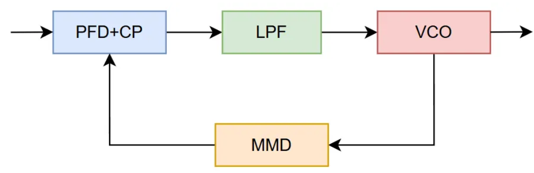

大家都知道,一个典型的PLL是由VCO(压控振荡器),PFD CP(鉴频鉴相器和电荷泵),LPF(环路滤波器)组成。为什么会由这几个部分构成的呢?

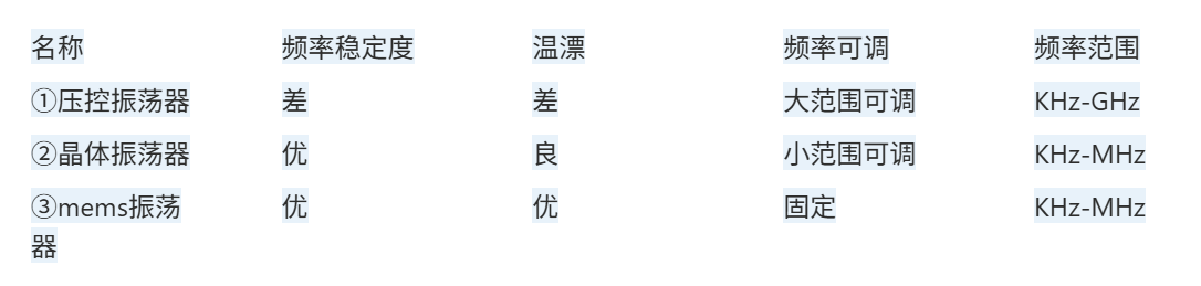

简单对比一下这几个电路。这里的优差只是一个相对的概念
这里只是简单的对比,比如频率范围,VCO也可以做THz级别的,但晶振目前没有查到能做GHz级别的。
通过这个简单的对比,可以知道,想要一个频率可调,频率范围较大的频率输出,压控振荡器才是一个很好的选择。

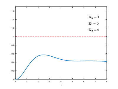

这里给出一个gif图,让大家更好感受PID的功能。(此图是网上找的,侵删)
图中的Kp,Ki,Kd分别指的是比例,积分,微分的系数,当Ki=0,意味着系统未加入积分调节,同理,当Kd=0时,意味着系统未加入积分调节。
横轴为时间,纵轴是系统输出,红色虚线就是目标,也就是1,相当于我们上面的VCO目标频率2.4GHz。从图中我们可以提取出这些信息:
①当只有比例调节时,系统输出稳定≠1,存在稳态误差。并且Kp越大,系统响应越快,稳定需要的时间越少(在PLL中,也就是带宽大)。
②增加积分调节后,系统输出稳定=1,但Ki越大,震荡越大。
③增加微分调节后,系统震荡趋于消失。

接下来就终于步入正题了,如何实现锁相环?
如何实现锁相环?

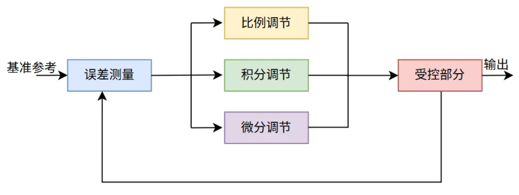

我们回过头去看一下PID的环路图,主要有基准参考,误差测量,受控部分,PID调节这几个部分。
①首先考虑受控部分,那么就是VCO,是压控振荡器(也有电流控制的振荡器),所以误差测量的相位差需要转为电压信号,这样才能控制VCO,同理,如果是电流控制的振荡器,就需要转为电流信号,现在还有数字锁相环,那么需要转为数字信号。

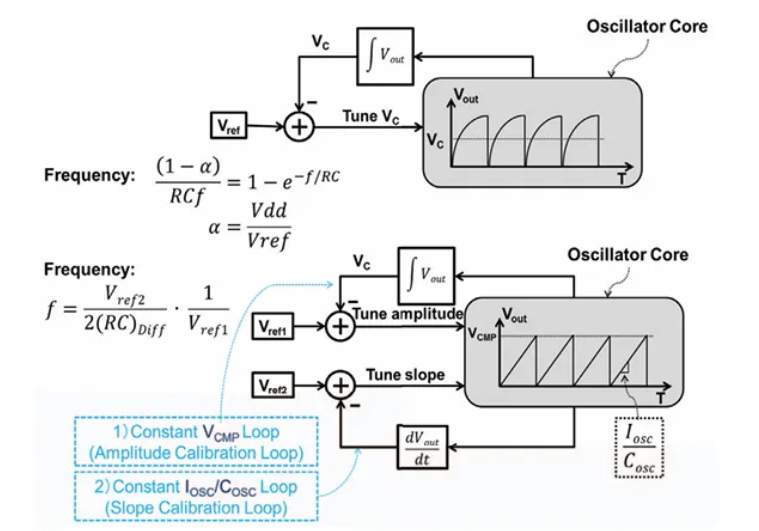

②基准参考。基准参考是需要非常准确的,并且有频率和相位的信息。由于需要把相位信号转为一个电压信号,所以基准参考可以用一个电压信号做为基准,当然,如何将这个电压信号与频率和相位挂钩是一件比较难的事情,所以目前这样做的人比较少,文献1中就有这样做时钟发生器的,不过产生的是一个锯齿波。
既然需要频率和相位的信号,那么外部给的一个准的信号是一个很简单的实现,比如晶振,现在大多数PLL就是这么做的。

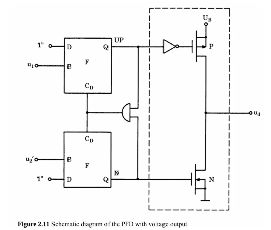

③误差测量。就是需要把误差信息转为电压信号,最直接的就是phase-to-voltage Converter,有很多种实现方法,比如异或门相位检测器,边沿触发的JK触发器,以及现在常用的PFD,下面给出电压输出的PFD,其他电路图,大家有兴趣的话,可以看文献2。当然现在PLL常用的是PFD电流输出的,为什么呢?因为电压输出的PFD无法对微小的相位误差做出响应。具体需要后面重新开一篇讲。

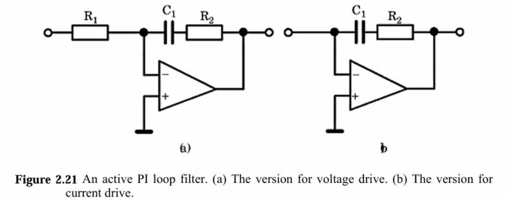

④PID调节部分。这部分可以认为是环路滤波器的一部分。PID其实是对输出的电压或者电流,做一个乘法,积分,和加法。很自然的,乘法和积分,加法都可以用运算放大器实现。主要实现的方法有无源lead-lag filters(超前滞后滤波器),有源lead-lag filters,有源PI滤波器。下面给出有源PI滤波器的电路图。对其他滤波器有兴趣的,可以看文献2(文献可下载)。

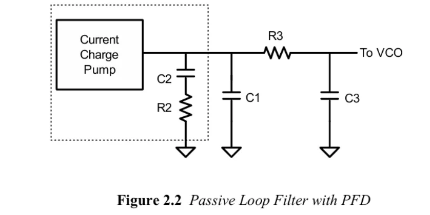

但现在目前绝大部分CPPLL都是使用无源滤波器,主要是因为噪声小,无源滤波器只有热噪声,并且功耗低,而有源滤波器中的运放噪声不仅包含热噪声,电源噪声,还有闪烁噪声,功耗还高。下面是PFD/CP 和无源滤波器的示意图。来自文献3。

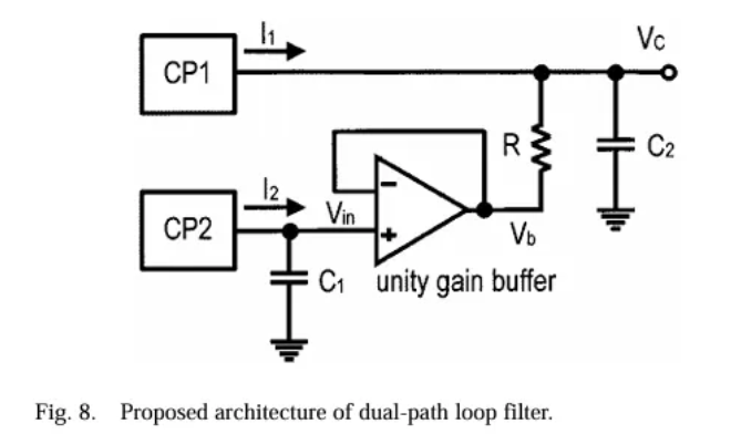

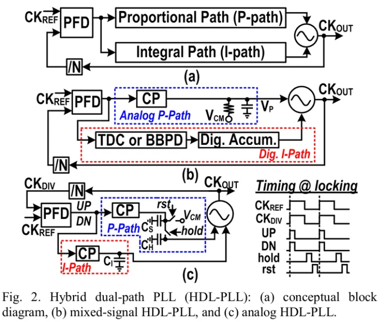

但是这个无源的滤波器有一个缺点,就是比例调节和积分调节合并在一起,不能单独调节。所以出现了一些双路径的CPPLL,比如一篇2002年的JSSC(文献4)的电路示意图

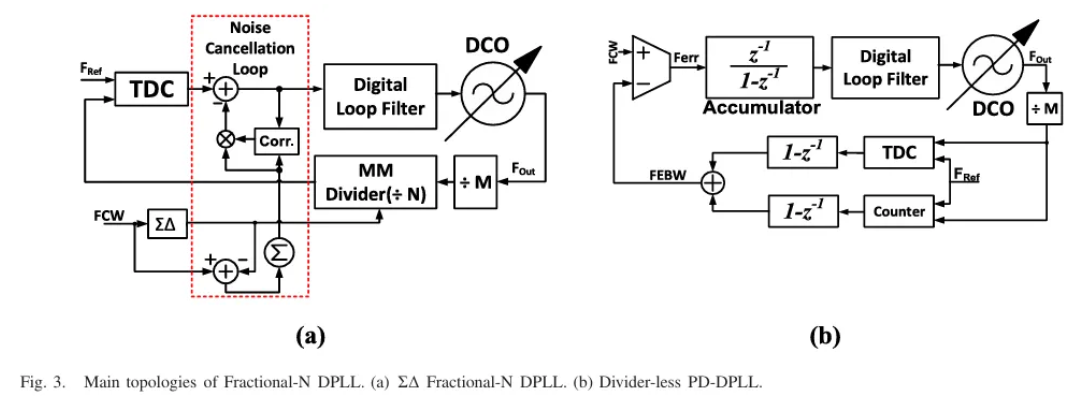

扩展到数字锁相环
既然分析了CPPLL是如何实现的,那同理数字锁相环也很好扩展。
振荡器需要的是数字输入控制,那么就是数控振荡器(DCO)
相位误差也需要转换为数字信号,所以要实现一个时间数字转换器(TDC),其实我觉得与相位数字转换器是一个意思
PI控制器,在数字域中,乘法和加法都是很好实现的,而且也不存在噪声,也就不需要像模拟锁相环一样考虑分开和不分开了
但数字锁相环会有一个问题是,TDC的量化噪声和小数spur。这都是需要考量的。下面给出一个数字锁相环的示意图,来源于文献5
刚才讲到模拟锁相环会将比例路径和积分路径分开,但运算放大器噪声大,所以也有人提出混合型的路径,一个路径用CP,一个路径用TDC实现,如下图所示。来源于文献6
