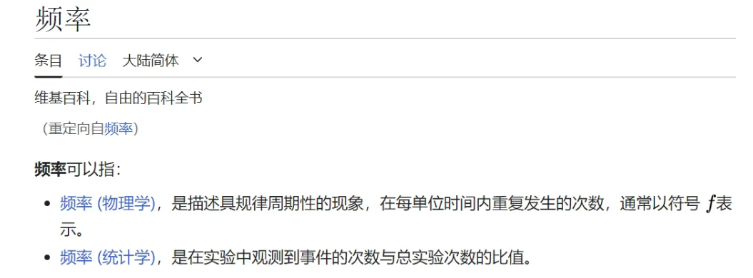

我又查了一下频率的定义,频率指的是单位时间内重复发生的次数。其实这个定义就包含了平均。
这样想的话,有人会用平均去实现小数分频,就不足为奇了。

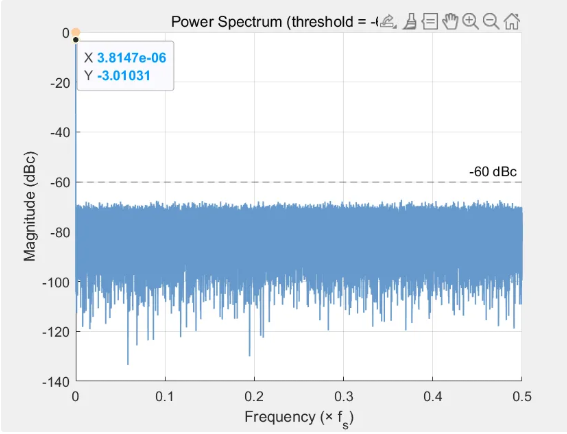

  1. 正常小数序列①[2.5,2.5,2.5,2.5…..]的功率谱只在载波有能量,其他能量是增加了白噪声。

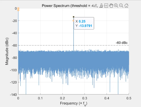

  3. 序列③[2,2,3,3,…]在载波和0.25fs处有能量,并且为-13.97dBc

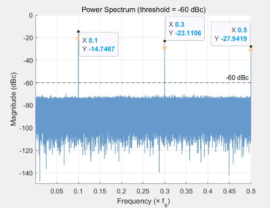

  4. 序列[2,2,2,2,2,3,3,3,3,3]在载波和0.1fs,0.3fs,0.5fs处有能量,分别为-14.74dBc,-23.1106dBc,-27.94dBc

一,只有序列①[2.5,2.5,2.5…]是没有杂波的;而其他“求平均”的序列或多或少都会存在杂波。
二,“求平均”的序列产生的杂波分布是与采样频率fs相关的;
二,重复的序列越长,杂波的基频越高,但能量与载波相比会更高;比如序列②[2,3,2,3…]重复的周期是2,而基频是0.5fs,但功率与载波相比-13.9dBc;序列④[2,2,2,2,2,3,3,3,3,3]重复的周期是5,基频是0.1fs,与载波相比是-14.74dBc。
