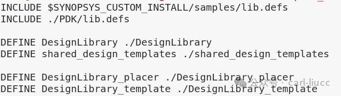

lib.defs
此文件是用来定义library manager显示的lib信息。功能类似cds.lib使用的语法也是通用的。如下参考:
可以对指定的库设置成只读模式以防止误修改:
ASSIGNlibMode readOnly

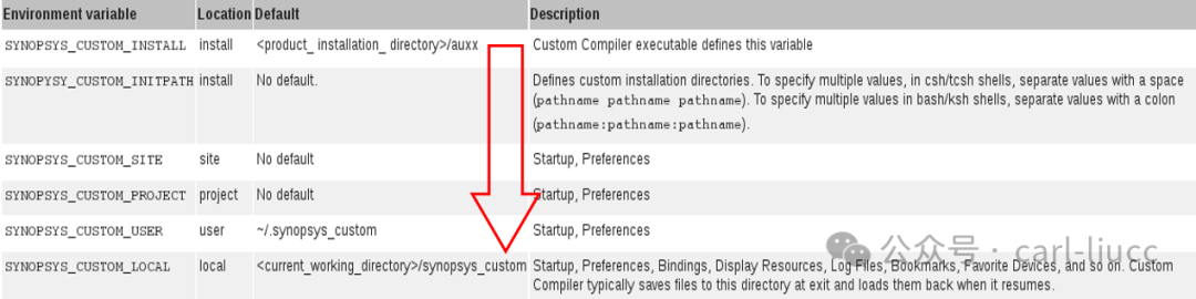

Custom compiler 启动时load 相关配置优先级顺序如下:

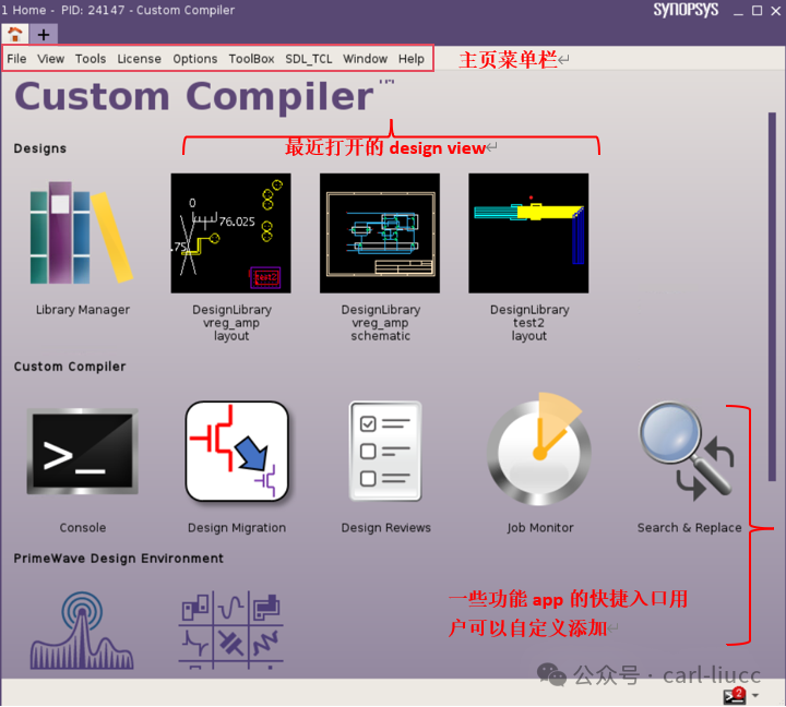

Home page
主页Option可以设计通用的相关设置。可以根据layout 还是schematic 等查找对应的设置。
Design Window:
Custom Compiler 的主页如下图,我们可以快速打开最近编辑过的design。相关有用的功能可以直接点击打开,用户可以自定义快捷入口功能到主页面。

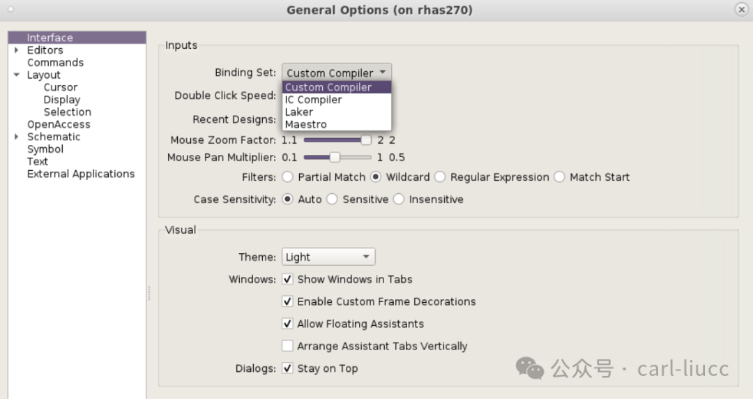

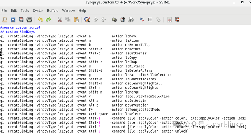

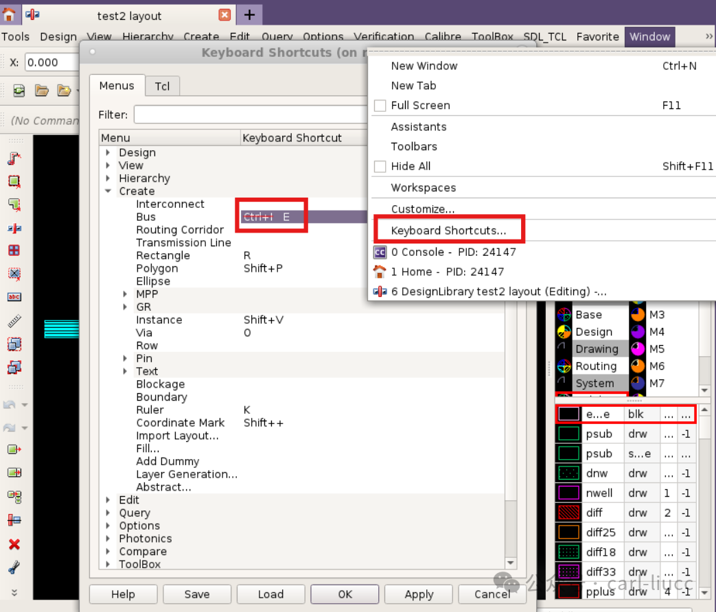

4)如何修改快捷键
修改快捷键是最常用到的功能,它可以加速版图操作效率。
修改快捷键这里提供两种方式:

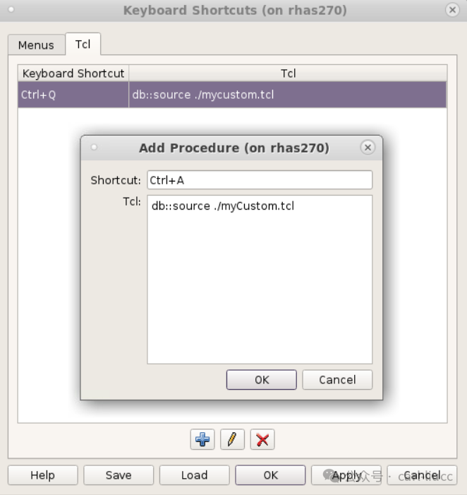

1.GUI方式直接修改
自定义脚本也可通过keyboard UI 进行快捷键绑定设置。
2.通过.synopsys_custom.tcl 初始化文件设定快捷键部分参考如下

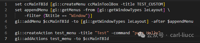

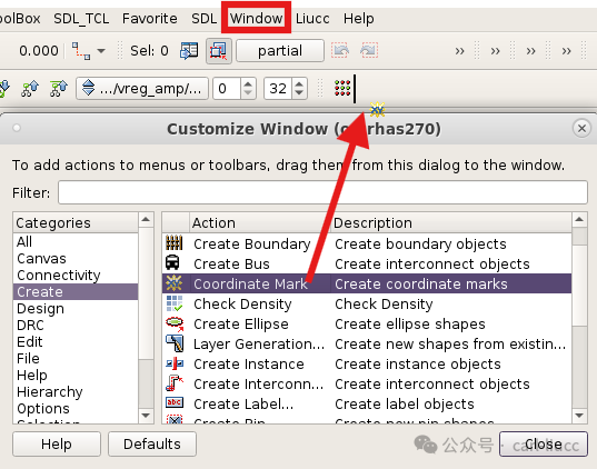

5)如何定制化菜单工具栏
1.菜单的定制
效果如下:

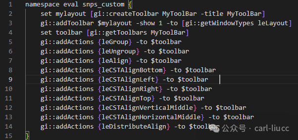

2.工具栏的定制

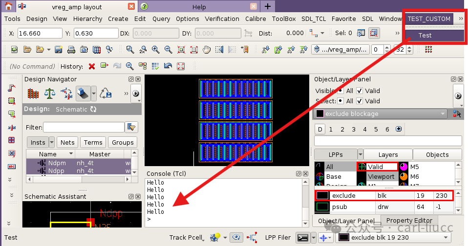

Window > customize
选择需要的功能鼠标拖拽到对应的toolbar位置上即可。

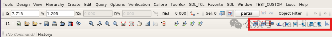

另一种通过command的方式,如下示例把自己常用的功能做成tool的group。比较适合用户拓展自定义。代码参考如下:
效果如下在toolbar 上新增自定义的内容:
如果需要自己开发的自定义功能则需要先create action 然后再addAction。

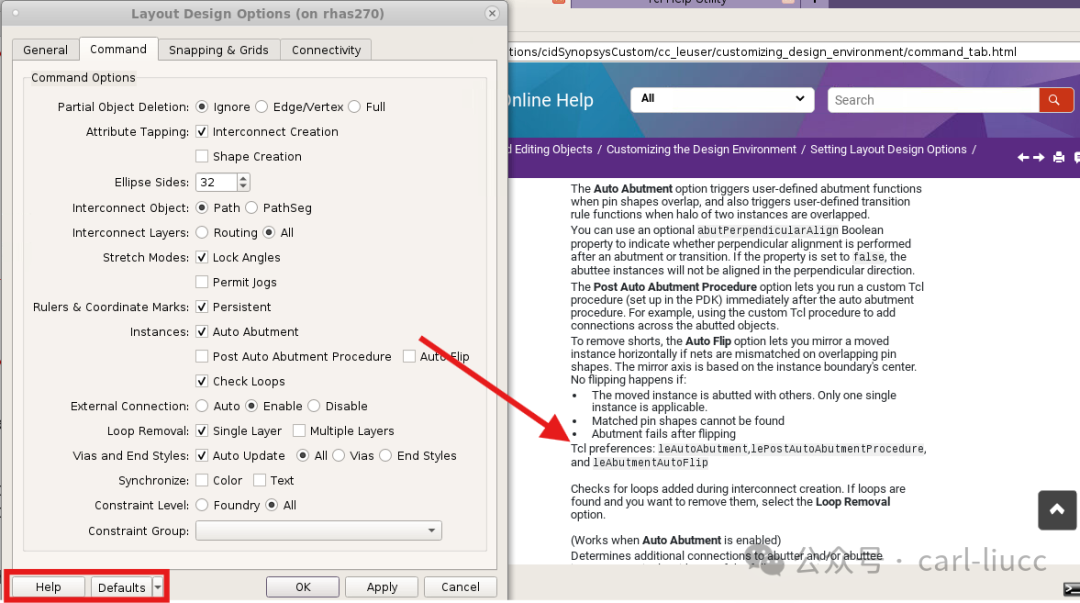

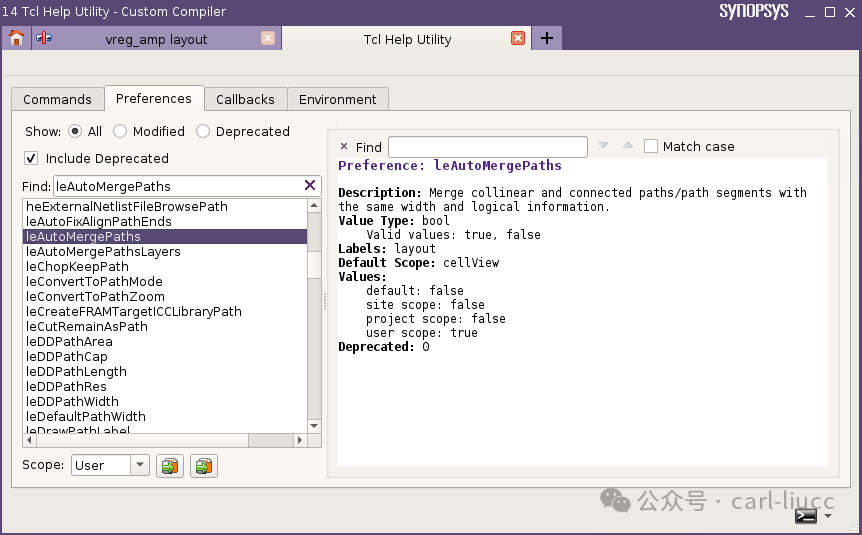

用户如何查找想要的prefer 名称可以通过下面几种方式。
第一种从Help菜单下的Tcl Help Utility下的Preferences下通过关键字搜索。如下图:
第二种找到对应的option 后点击窗口上Help按钮,自动打开到UG文档中对应内容。
第三种上图中Defaults按钮下拉可以save当前的设置,可以通过打开关闭需要的option,分别保存出prefer文件,对比文件内容快速找到此option对应的prefer 名称。

回复 489315174 2025-3-22 20:40
当然挂在上面那个menu里也行,不过就是打开后点下menu
回复 489315174 2025-3-22 20:39
因为上面脚本里写只加载到leLayout 窗口中,写着 .synopsys_custom.tcl 中启动时候没有leLayout 窗口所以加不进来。你可以在加一个callback 当打开一个layout 窗口的时候在加载这跟脚本就可以了.
回复 galemt 2025-3-21 15:34
您好,请教一下。addtoolbar可以写在.synopsys_custom.tcl文件里吗?
我写在.synopsys_custom.tcl这个文件里,始终load不出来我自己加的toolbar
