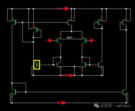

  前两天有朋友问怎么检查出有超压风险的器件。他们应用的场景是存在负压的情况。导致在电源与这个负压电源之间的器件有耐压不够的风险。下面是我搭个简单示意图,主要就是找出粉色的器件是否是5v器件,如果不是需要报出来。上面的pmos也是需要做检查如果在正压电源域下,衬底不是接正压电源同样需要报出来。
  如果在复杂的电路中快速检查出这些风险点,我推荐他使用perc来检查。以前有写过多篇检查低压器件接到高压信号的perc脚本。稍作修改即可满足这样的检查需求。
很方便的检查出risk的mos,perc支持flatten和hierarchy的cdl,同样可以检查spice和layout 数据。

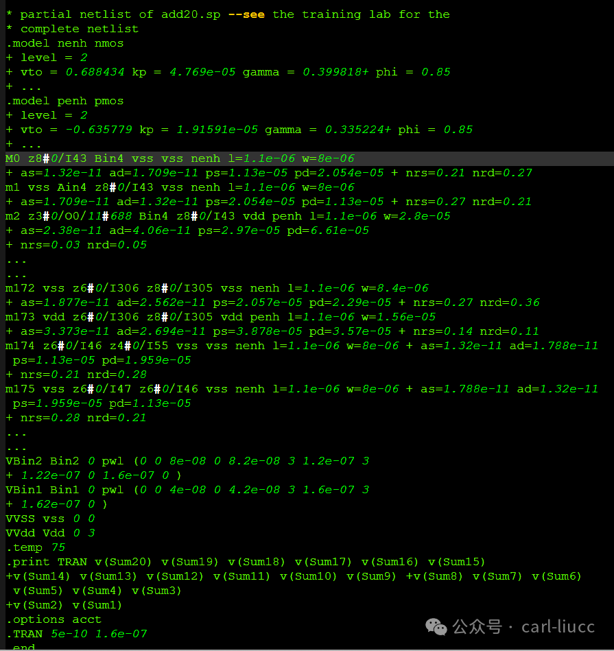

是否还有其他方式可以检查出来,这里介绍下PrimeSim CCK feature也可以提供类似的检查。
CCK primeSim 中用于做ERCESD 检查的feature。像一些floating gate node analysisHi-Z node analysisDC path analysisdevice parameter analysismisssing level shifter analysis,等等。我们可以使用built-in command API 来定制相关的检查。跟perc 有些相似。
这里举个简单的例子:检查moswidth/length的比是否小于8.
对应的网表如下:
下面是cck的tcl script:

结果:
The cck.wl  output file contains the following example result:
device m172 W/L ratio is smaller than 8.0
device m174 W/L ratio is smaller than 8.0
device m175 W/L ratio is smaller than 8.0
