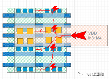

2.合理分配大电流金属走线

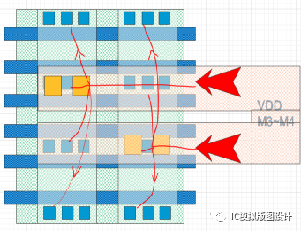

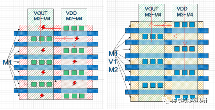

下图是一个power mos 的EM问题示意图,先看下左图存在EM问题的连接方式,mos管源漏端使用横向M1通过VIA1 连到纵向M2~M4的叠层通路上。产生EM问题的地方为图中红色闪电图标位置M1层。
拿源端的VDD来分析,电流从上方M2~M4 到mos上对于VIA1区域电流从上到下竖直直接到源上没有EM瓶颈,而对于左边的源区域来说,电流需要通过横向M1 向左流动,这样M1就成了电流的瓶颈,所以会在这个区域产生M1上的EM问题。
如何改善?合理分配金属走线,如右图所示,原来纵向的M2~M4 足够强壮,而到了横向M1上时又非常弱。
我们可以把纵向M2~M4 减少成M3~M4,用M2 改成与原来M1叠层,这样就能解决横向电流能力。M1的EM问也就解决了。

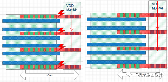

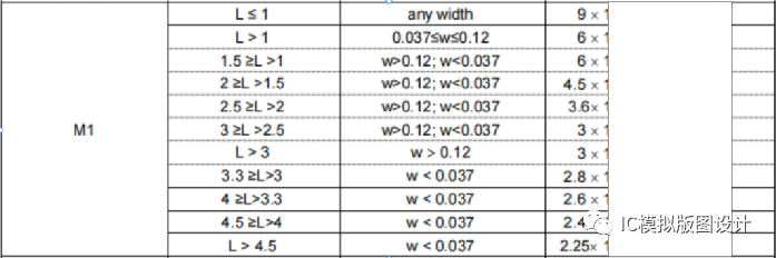

3.充分利用短金属的强电流密度能力
有些场景可能会出现下图一样的连接方式类似鱼骨型的连接,出现的EM问题是在较短的金属上,这个时候我们可以借用短金属的强电流能力来修改EM,如下图当长度小于1u任意宽度的时候电流能力是长度大于3u宽度大于0.12的3倍能力。可以通过design rule中这些信息来修改EM。如下图示意,当适当减短连线时,对电流能力的提升是成倍的。

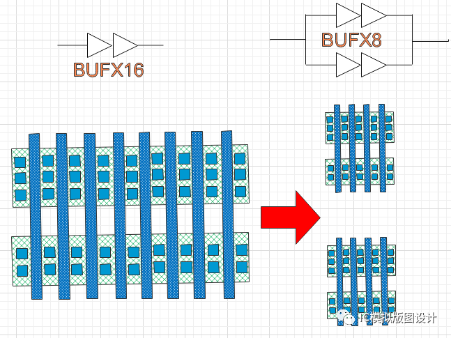

5.大推力BUFFER 使用带来的EM问题
对于一些使用大size的BUF,尤其是使用STD cell中的BUF,常常会遇到EM 问题,大BUF电流更大,而电源地连接强度非常弱。导致BUF的电源地区域EM严重。
如何优化?找designer 讨论将大size BUF改成多个小size的并联如下示意图。版图上尽可能分散开,让电源连到到每个buf上都能充分连接上。另外在周围空的区域尽可能添加电源地的decap。Decap对EM是有非常大的帮助的,decap能够消除电源上高频噪声,同时储存能量,在buf的抽拉电流时能及时补充(个人理解)。

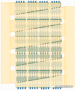

7.大面积功率MOS的接法
对于大面积功率管,它的连接方式还是比较讲究的,很多人应该看到过下图这种宝塔型宽度渐变的连接方式。
这种方式根据电流走向,走线宽度变化根据逐步汇总电流强度同步。比较推荐的一种走线方式。

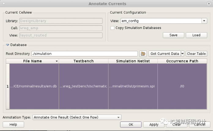

为了避免在sign off 阶段EMIR的检查带来的设计修改风险,上面每种方式都需要对设计较大改动。我们可以使用 Custom compiler 的Indesign EM功能。Indesign EM可以实现在设计过程中时时EM检查,避免signoff时EM风险带来的设计迭代。In Design EM的优点是无需版图完成,只需要连接了对于net,就可对此net进行EM check.
Check的速度是非常快,使用也是非常方便一次性配置,后续只需要选对应net 进行reporting。
首先第一步需要把仿真结果中保存的电流信息反标到对应net节点上。我们知道不同的仿真corner对应的电流也是不同的,这里我看选的多个corner的仿真结果,选择最差的电流情况进行反标,以避免个别场景下电流不是最worst的情况。
电流标注成功后,随便选择一个mos查看对应terminal信息可以看到对应的电流信息已经标注成功了同时Avg Peak Rms对应电流,下图演示操作效果和debug优化的过程。

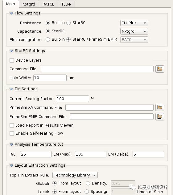

关于EM的准确性,从下面setting可以得到EM计算有两种方式,使用Built-in是快速的方式。使用StarRC PrimeSimEMIR方式高精度方式。
