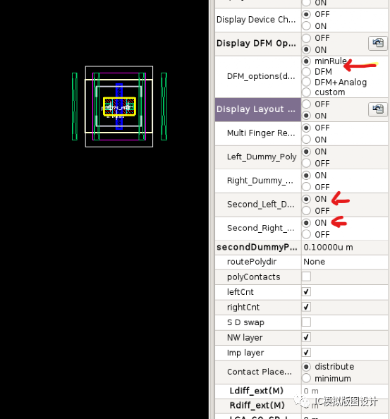

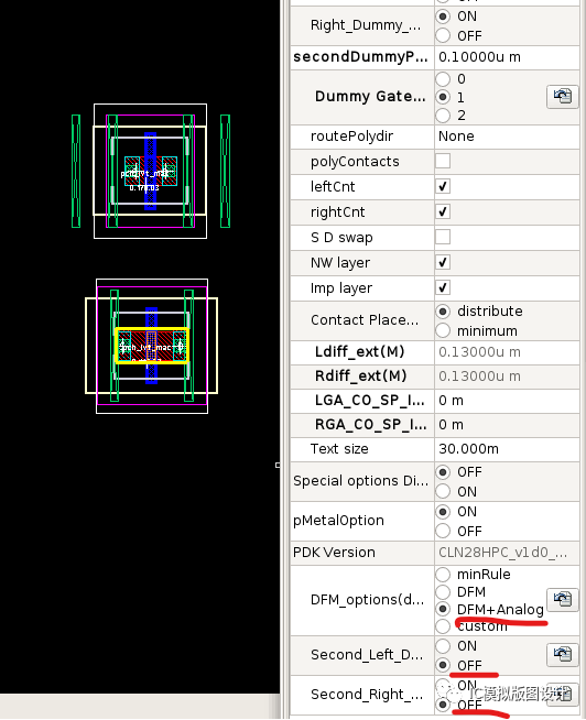

我们在平时的项目中通常都会遇到mos 或res 等器件的parameter 值不符合预期。比方说
1. 在做模拟模块,默认调出来的mos 的DFM都是min的,而我们需要的是DFM+analog.
2.在做logic模块,想让默认调进了的mos 的dummy poly个数都是一个,而且不需要放到diff上,这样能尽可能的减小mos的面积。
等等这样需要重新设置parameter的问题,有没有快速设置方式
下面介绍三种比较方便的设置:

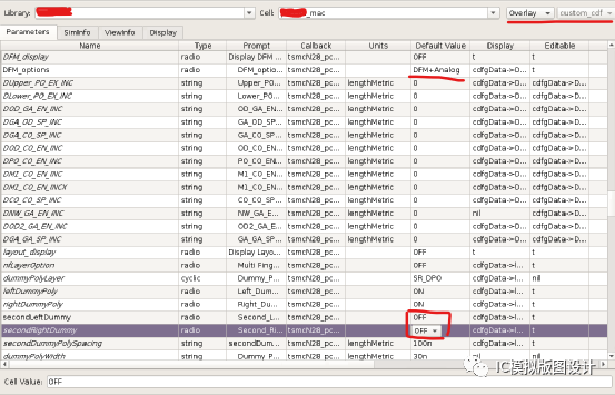

l第一种方法,利用dbOverlapPath的方式,如果没有把握或没有权限修改pdk CDF,建议使用这种overlap方式来修改Pdk中devices的初始值。
方法:
第一步新建一个文件夹 mkdir custom_cdf
第二步在lib.def 中ASSIGN statements 例如:
  ASSIGN tsmcN28 dbOverlayPath "./custom_cdf"
第三步打开Parameter Definition Editor选择Overlap,这时可以看到下面CDF参数都是可以修改了,把需要的device 的cdf初始值修改成我们需要的。然后重新掉一个出来看下,对应mos 初始值已经做了改变。
我们重新再调一个mos看下这个已经使用了修改过的cdf默认值了。

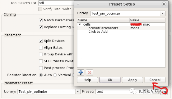

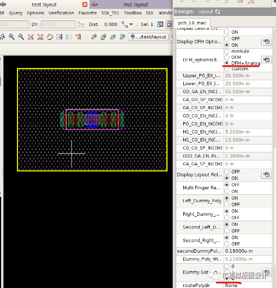

l第二种方式:利用SDL option中的Parameter preset的功能,将需要设置的参数先设置好放到一个cell 中,当在Realizing inst的时候就可以复用这个cell 中已经设置好的inst的参数。
比如我在test这个cell下放了一个mos,我打开了Dummy Gate in diff和打开了DFM+Analog
我在Preset Setup中设置用model名称做完条件,只要model名称一样就复用test这个cell里相同model名的参数。这里还可以设置多种条件比如相同w l 或一个参数值范围等,这里不详细展开。
我们看下这时候的效果:

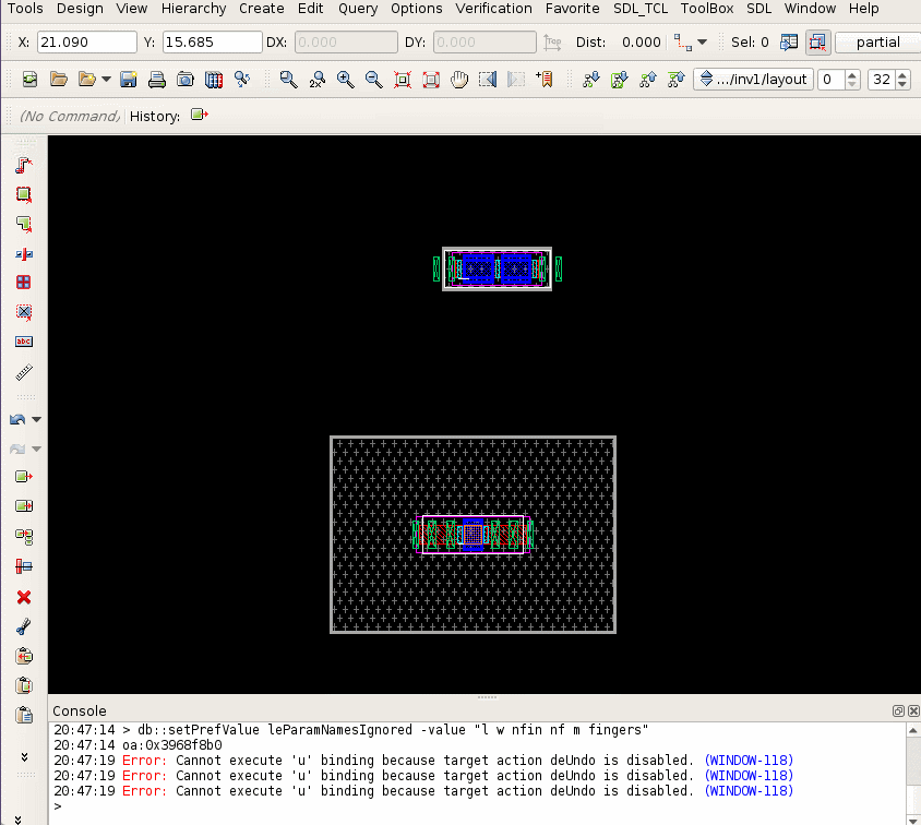

l第三种方式使用edit--copy--copy look和paste look功能。这种功能是一种交互式操作,当已经存在一份比较合适的device时候,使用这个功能可以把对应的parameter复制到另一个device上,会ignored :l w nfin nf m 这些parameter,如果需要增加或修改可以通过这个prefer变量修改leParamNamesIgnored,看下效果:
