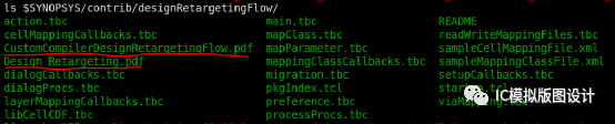

先看这个tool在哪里:
上图中画出的两份pdf是flow的介绍与step by step的使用方
法。

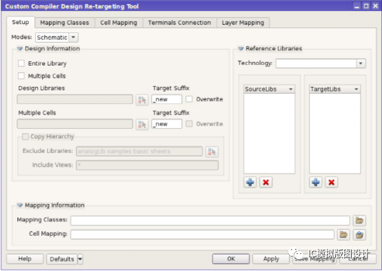

Configuring the setup tab:
主要设置design 信息,reference libraries,mapping 等信息,mapping可以在后面两个tab中详细设置。
Mapping Classes 对于相似类型的devices可以创建group来设置对于parameter mapping的信息。针对group里的device map可以在cell mapping中设置。这里的override target value和condition功能是非常有用的,可以根据不同条件来对应定制的mapping.
Callback option需要注意打开对应callback 会增加migration 的时间。
后面更详细的内容可以查看上面那两份pdf。

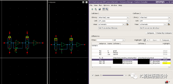

下面是我做的case,是一个从平面工艺porting到finfet的case,我们可以看到效果symbol不一致不影响连接正确性,这里因为fin的原因width上是不能完全一致的。从效率与质量上看已经是非常好了。
这个也顺便介绍下custom compiler的Compare Design的功能。可以高亮两份电路的差别。这个功能对应版图工程师来说也是个福利,RD版本迭代改了什么内容可以快速get到,不用通过lvs 去debug。
