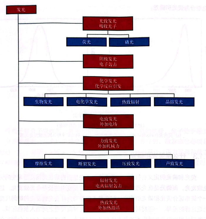

发光是吸收某一特定波长的光,并以大于吸收的波长发射出光的过程。在这种现象中,物质不发生加热,就像从加热的源头发出光的炽热现象。在这种方法中,物质发出的光是自发的。这种光可以被称为 "冷光",因为发射的光不是来自加热的物质。光的发射是由于不同的原因,如化学反应、电能、亚原子运动或晶体上的压力。发光有不同的类型,如力致发光、化学发光电致发光光致发光、热致发光等。

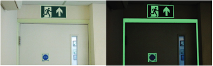

光致发光(Photoluminescence),这个词是由拉丁词源luminescence(发光)和希腊前缀photo(光)组合而成的。顾名思义,光致发光(PL)是指物质吸收另一个光源的能量,受到激发后,自身发射光子的现象。吸收和发射之间的时间间隔,可能是几毫秒,也可能是几分钟甚至更多。发射光子的亮度和寿命也会因激发程度的不同而不同。建筑物紧急通道处的安全指示牌,是我们日常生活中最常见的光致发光现象,它不需要电力即可在黑暗中发光。在停电(黑暗)或者火灾(有烟)等紧急情况下,它会立即亮起指示安全出口。

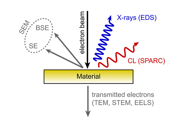

阴极荧光CL(Cathodoluminescene)是利用电子束轰击氧化物或者半导体材料后,导致带隙或者缺陷位置中电子跃迁,从而辐射紫外、可见或红外光一种光谱技术。
1)成像
阴极发光最通常在扫描电子显微镜中进行。在装有您感兴趣的样本的真空室中,电子束聚焦在样本上。 然后,样本在电子束作用下所产生的光必须用收集光学器件(例如反射镜或物镜)采集,或由腔室内的阴极发光检测器直接捕获。当通过光学元件收集光时,光会被导向至一个光检测元件,例如光电倍增管(PMT),光谱仪或照相机。

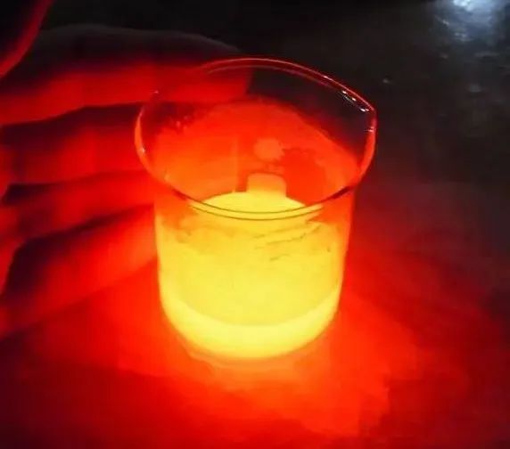

化学发光是物质在进行化学反应过程中伴随的一种光辐射现象,可以分为直接发光和间接发光。直接发光是最简单的化学发光反应,有两个关键步骤组成:即激发和辐射。如A、B两种物质发生化学反应生成C物质,反应释放的能量被C物质的分子吸收并跃迁至激发态C*,处于激发的C在回到基态的过程中产生光辐射。这里C是发光体,此过程中由于C直接参与反应,故称直接化学发光。 间接发光又称能量转移化学发光,它主要由三个步骤组成:首先反应物A和B反应生成激发态中间体C*(能量给予体);当C分解时释放出能量转移给F(能量接受体),使F被激发而跃迁至激发态F;最后,当F*跃迁回基态时,产生发光。
1)生物发光
生物发光(Bioluminescence)是一种生物体内合成的化学物质在特定酶的作用下,将生物化学能几乎全部转化为光能的化学发光现象。它广泛存在于自然界的生物有机体中,例如一些昆虫、海洋生物、真菌、细菌等。目前已经被发现的生物发光体系有30多种。
2)电化学发光
电化学发光是化学发光方法与电化学方法相互结合的产物,是指通过电化学方法来产生一些特殊的物质,然后这些电生的物质之间或电生物质与其它物质之间进一步反应而产生的一种发光现象。
电化学发光保留了化学发光方法所具有的灵敏度高、线性范围宽、观察方便和仪器简单等优点;同物时具有许多化学发光方法无法比拟的优点,如重现性好、试剂稳定、控制容易和一些试剂可以重复使用等优点,广泛地应用于生物、医学、药学、临床、环境、食品、免疫和核酸杂交分析和工业分析等领域。在21世纪中必将继续为解决人类面临的各种重大问题发挥更加显著的作用。因此有必要对电化学发光在分析中的应用有更加全面的了解。

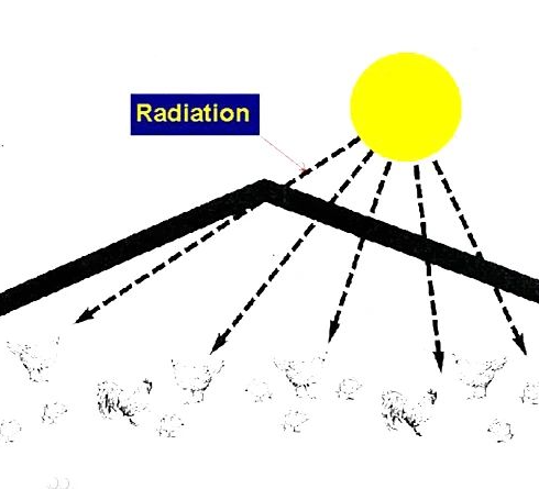

热致辐射(Thermal Radiation)是指由于物体的温度而发出的电磁辐射,通常称为热辐射。当一个物体温度升高,内部粒子的热运动增强,这种运动会引起带电粒子的加速,从而发出电磁波。任何温度高于绝对零度(0 K, -273.15°C)的物体都会发出这种辐射。
热辐射

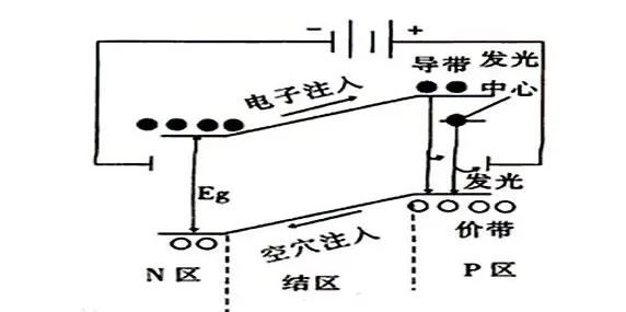

电致发光(英文electroluminescent),又可称电场发光,简称EL,是通过加在两电极的电压产生电场,被电场激发的电子碰击发光中心,而引致电子在能级间的跃迁、变化、复合导致发光的一种物理现象。电致发光物料的例子包括掺杂了铜和银的硫化锌和蓝色钻石。电致发光的研究方向主要为有机材料的应用。电致发光板是以电致发光原理工作的。电致发光板是一种发光器件,简称冷光片、EL灯、EL发光片或EL冷光片,它由背面电极层、绝缘层、发光层、透明电极层和表面保护膜组成,利用发光材料在电场作用下产生光的特性,将电能转换为光能。

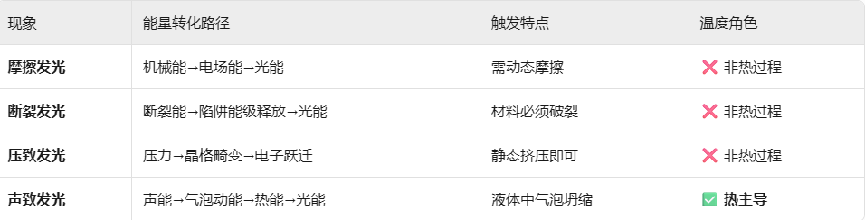

五、力致发光(ML)
激发源:外加机械力
力致发光(mechano luminescence),或为机械发光,又称摩擦发光、压电发光(piezoluminescence)等,指物质在机械作用(如摩擦、加压、冲击)下产生的发光现象。其发光光谱位置通常与光致发光一致,应用涵盖应力传感、新型光源及显示等领域 。
力致发光的发光强度与施加应力具有很强的相关性,因此适用于应力感测。基于从应力到光子的独特转换原理,ML应力传感可以说是高级应力传感器的补充。特别是,基于ML的传感可以通过空间中的光子传输,具有进行分布式检测和对所施加应力进行远程响应的显着优势。此外,这种传感模式不需要电源,因此在应力-光子转导单元内可实现优异可拉伸性、生物相容性和自供电能力。更重要的是,基于ML的传感器可弥补新兴应用中传统感测技术的不足。考虑到这种感应模式具有诸多优势,ML有望重振压力传感的前景。
1)摩擦发光
触发动作:固体表面摩擦(如刮擦、撞击)
发光机制:
⚡️ 电荷分离 → 断裂面形成强电场 → 气体放电发光(类似微型闪电)
💎 典型材料:蔗糖(方糖咬碎时蓝光)、石英、透明胶带快速剥离
🔍 关键特征:发光短暂(毫秒级),常见蓝/白光
2)断裂发光
触发动作:材料断裂或破碎
发光机制
💥 裂纹扩展 → 断口处电荷累积 → 电致发光或激子复合发光
⛏️ 典型材料:硫化锌(ZnS)、稀土掺杂应力传感器(受压破碎时绿光)
🔍 关键特征:发光强度与断裂速度相关,常见于矿物晶体
3)压致发光
触发动作:静态压力挤压(非动态破坏)
发光机制:
🔄 晶体形变 → 陷阱能级电子释放 → 跃迁发光
📏 典型材料:锶铝酸盐(SrAl₂O₄:Eu²⁺ 发绿光)、应力成像薄膜
🔍 关键特征:发光可重复(材料未破坏),用于压力传感
4)声致发光
触发动作:液体中超声波驱动气泡坍缩
发光机制:
🌀 气泡内爆 → 绝热压缩 → 瞬态高温等离子体(>10,000K) → 黑体辐射+激发态分子发光
💧 典型场景:水中气泡坍缩(蓝色闪光),氩气环境增强
🔍 关键特征:唯一涉及超高温,光脉冲仅皮秒-纳秒级

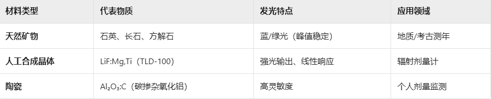

热致发光(Thermoluminescence, TL)指某些固体材料(如晶体、陶瓷)预先吸收电离辐射能量后,被加热时释放出可见光的现象。属于能量储存型发光:辐射能→晶格缺陷储存→热能激发→光能释放。
热致发光的强度和特性受到多种因素的影响,包括材料的组成、结构、掺杂水平以及加热速率等。,某些晶体结构的材料在受热时更容易发光,因为它们的电子能级结构允许有效的能量跃迁。掺杂剂的存在可以改变材料的电子结构,从而影响热致发光的特性。
1)热致发光与荧光和磷光的区别
虽然热致发光、荧光和磷光都是物质发光的现象,但它们之间存在一些关键的区别。荧光是指物质在吸收光能后立即发出光的现象,而磷光则是在吸收光能后,发光可以持续一段时间。与这两种现象不同,热致发光不需要外部光源的激发,而是通过加热来激发电子跃迁。
2)热致发光的应用
热致发光在多个领域有着广泛的应用,尤其是在材料科学和考古学中。在材料科学中,热致发光可以用来研究材料的电子结构和缺陷,从而帮助改进材料的性能。在考古学中,热致发光被用来测定古陶器和其他文物的年代,因为这些物品在制造过程中会吸收环境的辐射,而这些辐射可以通过热致发光来测量。
