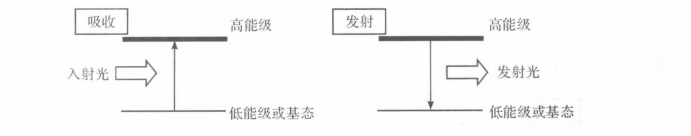

从能量转移的角度来说,吸收光谱是入射光的能量转移到原子或分子上使得原子或分子从基态或较低能级跃迁至较高能级而产生;而发射光谱则正好相反,它是由于原子或分子由高能级向低能级或基态跃迁时向外发射出光子而产生。如下图所示。
但是,原子或分子通常处于基态,所以要形成发射首先需要通过外部激发把分子或原子“搬运”到高能级上,然后才能向低能级跃迁产生发射光谱。外部激发的形式有多种,包括高温燃烧、电磁辐射、化学反应等。以前经常用到的蜡烛,其发光方式就是典型的燃烧发光;白炽灯是通过电加热的方式使钨丝达到很高的温度从而发光;生活中使用的日光灯,其发光是一种光致发光的形式,日光灯的管壁涂有一层荧光材料,在高压汞灯的照射下向外发射出荧光;在化学反应过程中某物质吸收了反应所产生的化学能跃迁至高能级,然后再回到低能级也会导致发光,比如荧光棒,就是在揉搓棒时使里面的过氧化物和酯类化合物混合发生反应,释放的化学能传递给荧光染料从而发光

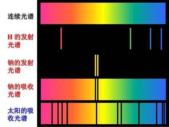

从光谱技术的发展历史来看,光谱分析最早应用的是原子发射光谱:沃拉斯顿和夫琅和费观察到的太阳黑线,实际上就是太阳发射光谱被吸收的元素特征谱线;本生和基尔霍夫研制的第一台实用光谱仪,仪器中使用本生灯燃烧物质来激发元素的发射谱线。在原子发射光谱中,光源(或者说激发方式)是其中的核心部分,原子发射光谱分析技术的发展与光源的进步分不开。

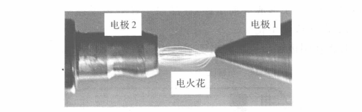

在电火花电源中,导电金属固体作为一个极(如下图中电极1),待测物填充在石墨或金属电极上作为另外一个极(如下图中电极2),当两个电极间产生电火花时,电火花会击穿电极在它们之间形成放电通道,该放电通道呈现高电流密度和高温,电极被强烈灼烧,使电极2中的待测物迅速蒸发,从而形成高温喷射焰炬而激发,向外发射出元素特征谱线电火花放电呈一束明亮、曲折而且分叉的细丝,如下图所示,它实际上是由放电通道和元素蒸气喷射焰炬构成的。

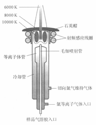

典型的ICP光源如下图所示,它主要包括以下几个部分:
①射频感应线圈,高频发生器为线圈提供高频能量,使其尖端放电引入火种,让氩气局部电离为导体,进而产生感应流。
②毛细喷射管,样品气溶胶通过该管道喷射出去,在射频感应线圈处与氩气一同被射频感应线圈激发为等离子体。
③等离子体管,里面通有氩等离子气体,它也称为辅助气,其作用是提高火焰高度和保护毛细喷管。
④冷却管,从切向通人氩气到冷却管内,它主要用于冷却 ICP光源炬管。
高频电流通过线圈时,其周围空气会产生交变磁场,如果线圈放电引人几个火花,会使少量氩气电离,产生少许电子和离子;交变磁场会感应这些电子和离子,使其加速并在炬管内沿闭合回路流动形成涡流;被高频场加速的电子和离子在运动中会受到气流阻挡产生热进而达到高温,同时高温会使氩气和样品气溶胶发生电离,产生更多的电子和离子,从而形成等离子火炬。ICP光源在射频感应线圈处的温度最高,由下至上温度逐渐降低。

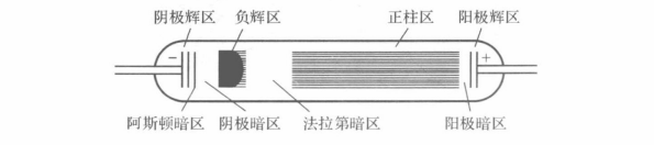

辉光放电是惰性气体在低气压下的一种放电现象,历史上作为一种有效的原子化和激发光源而用于光谱分析。在光源内部抽真空并充人放电气体(一般为氙气),在电极间加上电压(500~1500V)使体系内的气体被击穿离解成正离子及电子,在电场作用下正离子加速向阴极移动并与阴极发生碰撞,通常将待测样品放置在阴极上或者做成阴极材料,这样在离子的碰撞下样品原子将逸出样品表面扩散进人负辉区,与氩离子和电子形成等离子体,样品原子在等离子体中将与高能电子等经历一系列碰撞,从而被激发或离子化。
辉光放电时将在阴极和阳极之间出现明暗相间的8个区域,如下图所示
①阿斯顿暗区,为一很薄靠近阴极的暗区层。
②阴极辉区,为一个或几个微弱发光的、薄的阴极层,它是朝阴极运动的正离子与阴极发射出的电子复合而产生的。
③阴极暗区,是电子和离子的主要加速区。
④负辉区,是一个紧邻阴极暗区的较宽且明亮的区域,在该区域内高能电子、亚稳态氩原子和样品原子发生频繁碰撞,产生最有用的光谱分析信息。
⑤法拉第暗区,在负辉区中发生非弹性碰撞的电子将失去能量而变成低速电子它们将集中在此区。
⑥正柱区(正辉区),该区发出所充性气体的特征光,从法拉第暗区一直延伸到阳极附近。
⑦阳极辉区,比正辉区的发光强度更强⑧阳极暗区,是阳极电子加速区域

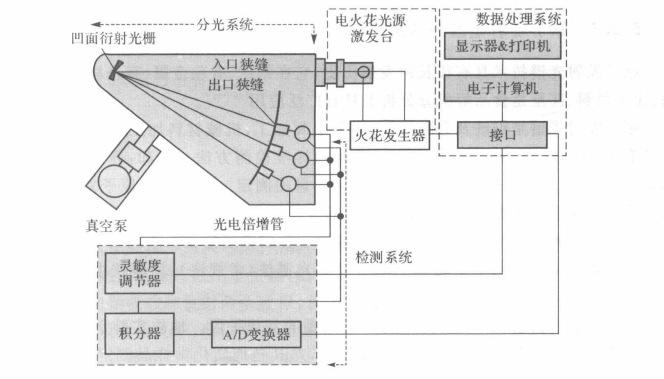

下面给出两种典型的原子发射光谱仪下图为电火花光源的直读型原子发射光谱仪,它由电火花光源、样品架、分光系统、检测系统、电学控制系统及数据处理系统六个部分组成。后两部分在现代仪器中均由电子计算机实行程序控制、实时监控和数据处理。电火花光源部分为火花放电发生器;样品架用于放置样品,也是样品的激发台;分光系统与前面提到的色散方式及装置类似,在这里需要将分光系统的入射口与样品激发台衔接好;检测系统用于记录分光后的强度,可以用单点探测器,但是需要扫描,也可以用阵列探测器。

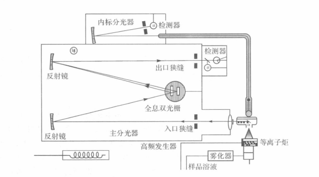

下图为ICP扫描型发射光谱仪,它由ICP光源、分光系统和检测系统构成,图中没有给出数据处理系统。样品溶液通过雾化器后以气体形式进入ICP光源的毛细喷管中,然后与氩气一同被高频感应线圈激发为等离子体而发光;ICP光源所发出的光经收集后进入分光系统中,利用全息双光栅对光信号进行色散;最后利用探测器检测色散后的光信号,由于采用的是单点探测器,所以需要转动光栅以获得不同波长处的光信号。下图所示的光谱仪除了主分光器外,还有一个内标分光器,ICP所发出的光经分束镜分为两束,一束进入主分光器;另一束则经光纤进入内标分光器,内标分光器的焦距更短、光栅面积小、灵敏度不高,这样可以更快地获得内标分析结果。

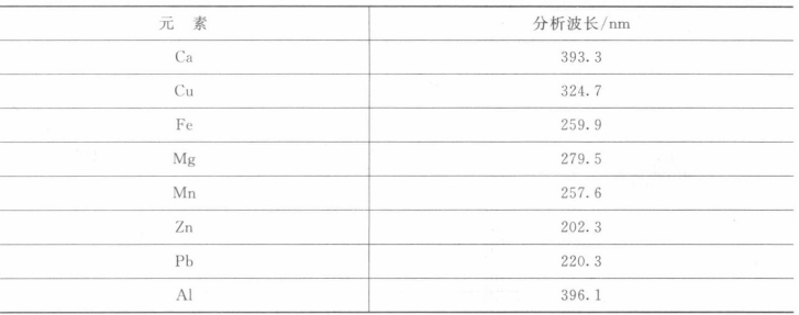

原子发射光谱是钢铁及合金冶炼、有色金属加工、机械材料加工等过程中产品质量控制最有效的手段,它们已经成为这些行业的标准检测方法。比如:我国国家标准GB/T4336-2016《碳素钢和中低合金钢多元素含量的测定火花放电原子发射光谱法(常规法)》是常规钢铁产品及普通商品钢材检验的常规方法;行业标准YS/T482-2005《铜及铜合金分析方法光电发射光谱法》规定了铜和铜合金的常规检验方法;GB/T24234-2009《铸铁多元素含量的测定火花放电原子发射光谱法(常规法)》为铸铁中元素含量的检验方法。

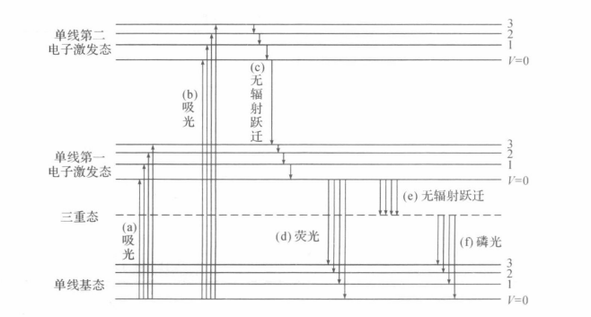

光致发光有荧光和磷光两种形式,它们的物理机制不一样,在此利用下图的能级跃迁图对其进行说明:
①无辐射跃迁(激发态一第一电子激发态的最低能级)在物质粒子被激发到高能级后,在很短的时间内,它们首先会因相互撞击而以热的形式损失掉一部分能量,从当前激发能级下降至第一电子激发态的最低能级。
②荧光发射(第一电子激发态的最低能级一基态能级),如果物质粒子由第一电子激发态的最低能级继续向下直接跃迁至基态能级,那么就会以光的形式释放能量,所发出的光就是荧光。
③磷光发射(三重态一基态能级),如果被激发的物质粒子不直接向下跃迁至基态能级,而是先无辐射跃迁至亚稳状的三重态,逗留较长时间后再跃迁至基态能级,那么在从三重态跃迁到基态能级的过程中就会向外发射磷光。
由此可见,荧光与磷光的主要区别在于:
(a)从激发态跃迁到基态的路径不同。
(b)从激发到发光的时间长短不同,荧光发光时间为10-~10-'s,磷光发光时间为10-3~10s,比荧光的发光时间要长得多。

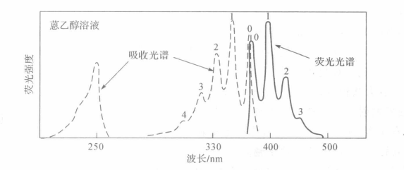

(c)发光的波长不同,荧光波长比对应的磷光波长短荧光光谱与吸收光谱密切相关,如果把某一荧光物质的荧光光谱和它的吸收光谱进行比较,会发现这两种光谱之间存在“镜像”关系。确切地说,荧光光谱好像吸收光谱照在镜子里的像,但又比吸收光谱缺少一些短波长方向的吸收峰。下图为蒽乙醇溶液的紫外-可见波段的吸收光谱和荧光光谱。
从荧光光谱形成的物理机制不难理解为什么荧光光谱与吸收光谱会呈现“镜像”关系,我们从以下3个方面对荧光光谱和吸收光谱的特征进行比较。
(1)形状相似
吸收光谱是物质粒子从基态最低能级向激发态跃迁产生的,荧光光谱则是物质粒子由第一激发态的最低能级向基态各个能级跃迁产生的,它们分别反映了激发态和基态的振动能级结构,而基态和激发态的振动能级结构是相似的。
由于荧光光谱是由第一激发态的最低能级向基态振动能级跃迁产生的,所以它与物质粒子被激发到哪个激发态无关,换句话说,荧光光遵与激发光的波长无关。
(2)镜像对称
第一电子激发态的振动能级越高,与基态最低能级的能量差越大,则吸收波长越短;而基态的振动能级越高,与第一电子激发态最低能级的能量差越小,则吸收波长越长,所以吸收光谱和荧光光谱呈镜像对称。
需要注意的是,这种“对称”是按频率或波数对称,而不是按波长对称。另外一个可以得到的结论是,荧光光谱的波长总是比对应吸收光谱的波长长。

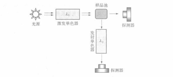

下图综合了荧光光谱仪和吸收光谱仪的光路,图中实线箭头表示吸收光谱仪的光路,而虚线箭头表示荧光光谱仪的光路。从下图中可以看出荧光光谱仪和吸收光谱仪的区别在于:第一,荧光光谱仪在与入射光垂直的方向上探测光谱信号,这样能够减小入射光对荧光信号的影响,实际中在探测器前还会加入一块滤光片,它能够阻止入射光而让荧光通过,从而能进一步减小人射光的干扰;第二,荧光光谱仪在探测器前还有一个额外的发射单色器。
在此关注一下荧光光谱仪的两个单色器,激发单色器用于选择激发光波长,发射单色器用于对荧光信号进行波长扫描。两个单色器的使用使荧光光谱有荧光激发光谱和荧光发射光谱两种形式。荧光激发光谱是在固定的荧光发射波长λem下探测荧光信号,通过扫描荧光激发波长λex得到,它实际上与吸收光谱类似;荧光发射光谱则是固定荧光激发波长λex,通过扫描荧光发射波长λem探测荧光信号得到。

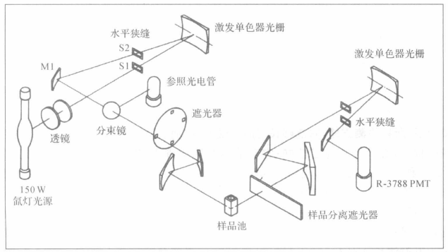

荧光光谱仪的光路可采用单光束或双光束光路,下图显示了日本日立公司的F4500荧光光度计的光路。它采用150W的氙灯光源,人射光由光栅型的激发单色器选择单色激发光,单色激发光经分束镜分为两束,一束作为参考光直接被光电管接收,另一束被轮状遮光器调制后入射到样品池上,然后在与激发光入射的垂直方向对荧光散射光进行收集,散射光由另一个光栅型单色器选择单色光出射,该出射光最后被光电倍增管检测到。

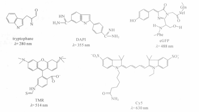

下图给出了一些典型的荧光团,图中给出了它们各自的分子结构和最大吸收波长。
(1)色氨酸(tryptophane)是蛋白质的组成成分之一,利用它的荧光可以对蛋白分子直接进行探测。色氨酸的最大吸收波长和最大发射波长分别为280nm(近紫外)和348nm(近紫外)。
(2)4',6-二脒基-2-苯基吲(DAPI)是一种能够与DNA强力结合的荧光染料,由于它可以透过活细胞,所以可以对活细胞和固定细胞染色。DAPI的最大吸收波长和最大发射波长分别为355nm(近紫外)和461nm蓝色)。
(3)绿色荧光蛋白(GFP)是近年来出现的一种革命性的荧光探针分子,它最初从水母体内提取得到,在蓝光照射下能直接发出绿色荧光。GFP的荧光效应不需要外加底物或其他辅助分子,所以检测方便;它能够长时间承受光照,而且对高温、碱性、大多数有机溶剂等具有较强抗性,所以荧光稳定性好;它对活体细胞无毒害,因此能够进行活体定位观测。eGFP是一种GFP的突变体,它通过双氨基酸取代增强了GFP的荧光效应,其最大吸收波长和最大发射波长分别为488nm(绿蓝色)和509nm(绿色)。
(4)罗丹明(rhodamine)是一类常用于生物分子标记的荧光酮杂环化合物,它具有荧光稳定、pH不敏感、荧光量子产率高等优点。图5-13中四甲基罗丹明(TMR)的最大吸收波长和最大发射波长分别为514nm(绿色)和576nm(黄绿色)。

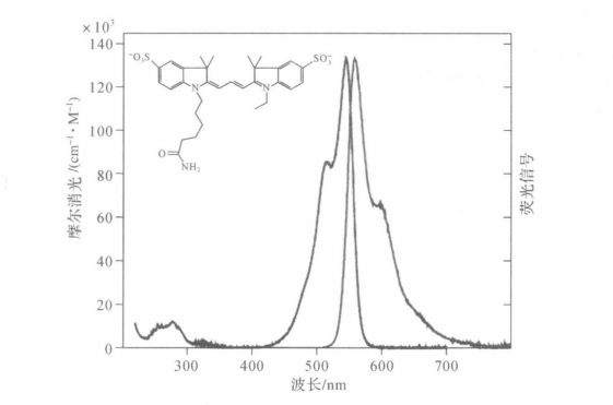

(5)Cy系列染料是一类近红外荧光染料,由于其荧光波长一般在600~1000nm,因此能够避免生物分子自身荧光背景的干扰。常用的Cy类染料有Cy3、Cy5和Cy7。上图中Cy5染料的最大吸收波长和最大发射波长分别为630nm(橙色)和667nm(红色)。在使用荧光团时,激发波长的选择非常重要。根据前面的分析知道,选择最大吸收波长作为激发波长可以获得最强的荧光强度。比如:染料Cy3的吸收光谱和荧光光谱如下图所示,其吸收光谱的最大吸收波长位于550nm附近,所以选择550nm作为激发波长能够获得最强的荧光,其荧光光谱的最大发射波长位于570nm(黄绿光)。但是从下图中也可以看出,550nm的激发光对荧光光谱的影响将比较大,所以在进行荧光探测时往往还需对激发光进行滤除,或者使用更短波长的激发光(使激发光与荧光光谱没有重叠)。

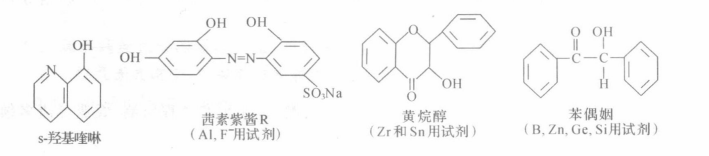

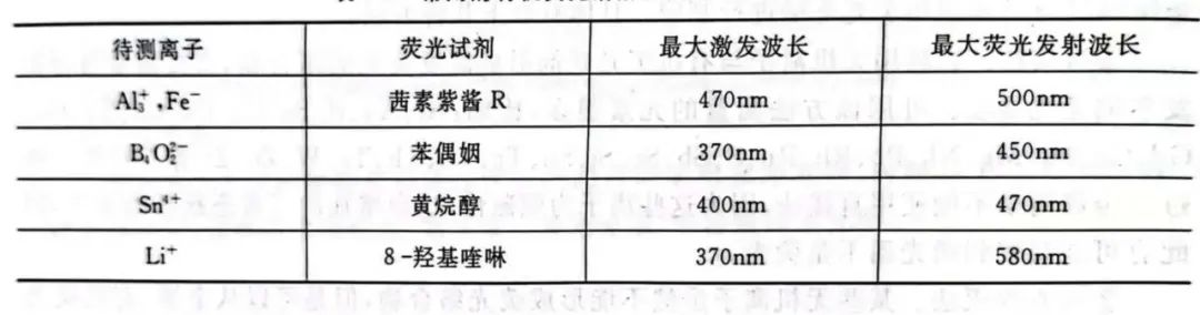

在无机元素分析中,常用的有机荧光试剂有四种,它们分别是s-羟基喹啉、茜素紫酱R、黄烷醇和8-羟基喹啉,其分子结构如下图所示。这些有机荧光试剂可用于某些特定无机离子的检测,具体如下表所示,表中同时给出了它们对应的最大激发波长和最大荧光发射波长。

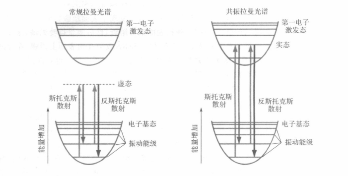

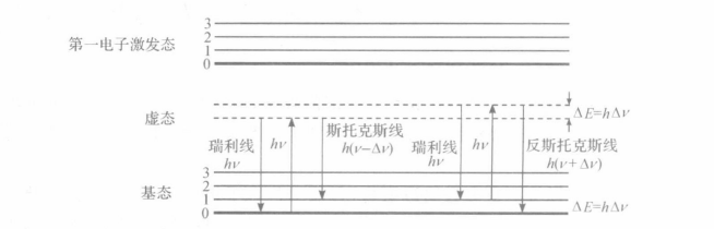

拉曼光谱利用了散射光,可用下图所示的能级跃迁来解释。在此引入了“虚态”这个概念,它并不是一个实际存在的能级,但有助于我们理解拉曼光谱的原理。
当物质分子吸收外部光辐射hv后,它被激发从基态振动能级跃迁到虚态,如果它再跃迁回起始的基态振动能级,则会发射出频率为v的光,这就是瑞利散射。但是,如果它向下跃迁到比起始基态振动能级更高或更低的振动能级,则发射光频率将不同于v,这就是拉曼散射。若向下跃迁到比起始基态振动能级更高的振动能级,就会发射出频率为v-v的光,v为振动能级间的频率差,这就是斯托克斯(Stokes)线:若向下跃迁到比起始基态振动能级更低的振动能级,就会发射出频率为v十v的光,这就是反斯托克斯(Anti-Stokes)线。

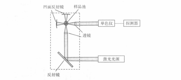

为了减小光谱受人射光的影响,拉曼光谱仪的信号探测方向一般与入射光束传播方向垂直,如图5-24所示,这与荧光信号收集的方式类似。图中凹面反射镜的作用是让光束多次通过样品,提高信号收集效率。为了减小瑞利散射光的影响,在检测光进入单色器前会加一块陷波滤波器(notchfilter),它能够截止入射光中心频率附近的窄谱带以消除入射光对拉曼光谱的影响。

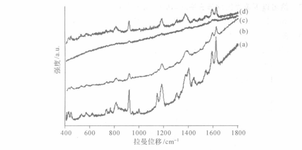

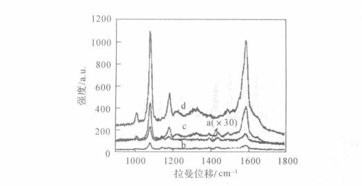

前面提到拉曼散射强度与金属表面粗糙度大小有关,王健等[]对金/PATP/Au三明治结构的表面增强拉曼散射信号进行了测量,结果如下图所示,图中a~d光谱分别对应粒子半径为15.7nm、26.7nm、40.3nm和66.0nm的情况,可以看出随着粒子粗糙度增加。表面增强拉曼信号越来越强,另外有报道表明粒子半径为80~100nm时表面拉曼增强效果最佳。

根据前面的理论,拉曼光谱形成过程是一个双光子过程,它先吸收一个光子跃迁到中间态,然后再从中间态发射出散射光子。在常规的拉曼光谱中,这个中间态是个虚态,而不是分子实际的本征态,这样使得吸收和散射的概率都很小,因此拉曼散射强度也很小。共振拉曼光谱的思路是,选择激发光源频率,使分子吸收该频率光子后能跃迁到电子激发态,使原来的虚态变成本征态,提高拉曼散射概率,如下图所示。共振拉曼光谱实验技术与常规拉曼光谱技术基本相同,要求光源频率可调谐,以方便本征态的选择和激发。需要注意,如果样品本身具有荧光效应,共振拉曼光谱受荧光影响较大。
共振拉曼谱带比常规拉曼谱带的强度要大104~106倍,并且在共振拉曼光谱中,分子非生色团部分的拉曼散射没有得到加强,仅成为弱的背景,从而使得生色团的信号凸显,此外共振拉曼光谱中会出现与基频强度相当的多级倍频和合频谱带,所以共振拉曼光谱技术具有高度的选择性和灵敏性。但是,在共振拉曼光谱技术中通常需要采用波长连续可调激光器,以满足不同样品共振拉曼光谱激发的需要。

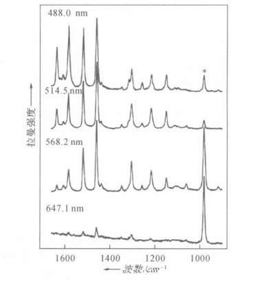

下图显示了[Fe(O-phen)3]2+离子分别在647.1nm、568.2nm、514.5nm和488nm激光激发下的拉曼光谱,其中983cm-1的吸收峰来自0.5M的SO42-,作为一个参考内标峰。从图中可以看出,随着入射光波长的减小(或者频率的增加),内标峰的强度在减小,表明[Fe(O-phen)3]2离子的拉曼散射强度在逐渐增强,而这正是共振拉曼效应。

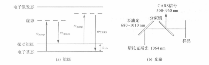

相干反斯托克斯拉曼光谱(coherent anti-stokes raman spectroscopy,CARS)是其中一种典型的非线性拉曼光谱技术。CARS是一个非线性四波混频过程,输入一束泵浦光和一束斯托克斯光,当它们的频率差正好等于振动能级间隔时(即wvib=wpump-wstokes),就可以得到增强的CARS信号(wCARS=2wpump-wstokes),其基本原理如下图所示。

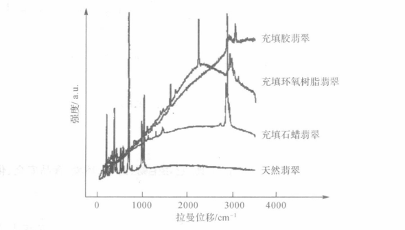

翡翠为了抛光需要使用石蜡,所以填有石蜡的翡翠仍是A货,但是填充了AB胶、环氧树脂等却是以次充好的翡翠B货,AB胶、环氧树脂与石蜡的分子结构不同,从而显示出不同的拉曼特征峰,如下图所示。所以,只要在拉曼光谱中检测到了AB胶、环氧树脂等的特征峰就可以鉴定该翡翠样品为B货无疑。

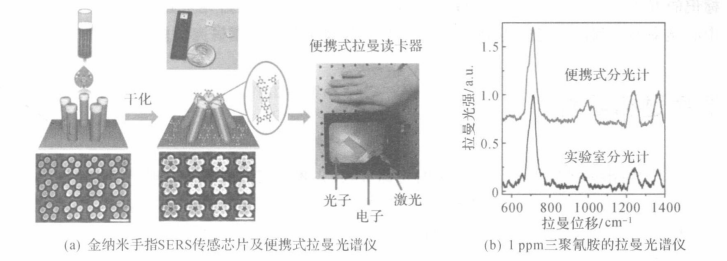

A.Kim 等研发了基于SERS的便携式三聚氨胺检测仪(同下图),它旬括亭性能的金纳米手指SERS传感芯片和便携式拉曼光谱仪,利用三聚胺在710cm处的特征峰对三聚氰胺进行检测,可以在不做任何样品预处理的情况下检测出水中1ppt的三聚氰胺含量。
