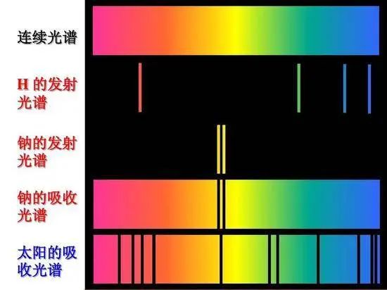

吸收光谱是相对发射光谱而言的,它测量的是在不同波长下的光吸收,并不会产生新的波长。在本章中,将首先介绍吸收光谱的基本概念和测量方法;然后依次介绍紫外-可见光谱、红外光谱和近红外光谱技术,包括它们的产生原理、测量方法和具体应用。

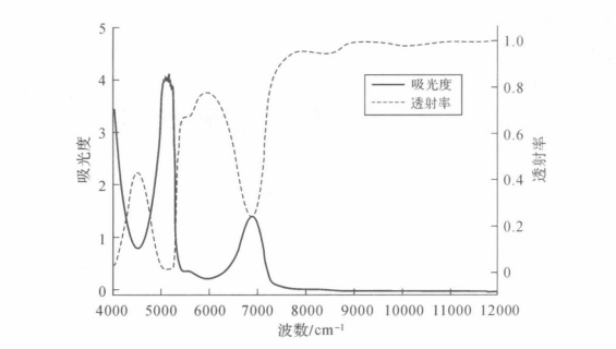

吸收在光谱中有两种表达方式:透射率(transmittance)和吸光度(absorbance)。假设入射光强为I0,经过样品后的光强为I,那么透射率T和吸光度A可分别表示如下:
由于I通常要小于I0,所以透射率T的取值范围为0~1。
下图显示了纯水(H2O)在近红外波段(4000~12000cm-1)分别用吸光度和透射率表示的吸收光谱。

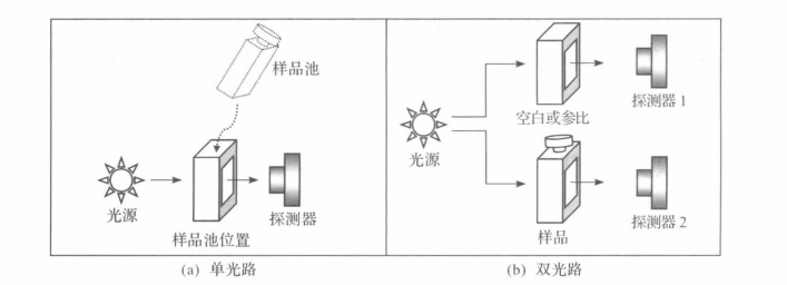

由吸收光谱的表达容易知道,要得到吸收光谱通常需要测量两次光强:一次是测量入射光强,也称为背景光强或参比光强;另一次是测量通过样品后光强,也称为透射光强在实际光谱的测量中可采用单光路和双光路两种方式,分别如下图(a)和(b)所示。
单光路方式是在光路中不放入和放入样品时分别测量透射光强。双光路方式则是把光分成两路,一路通过空白样品池或参比样品池;另一路通过待测样品,然后分别探测两路光强。单光路方式相比于双光路方式操作稍显烦琐。

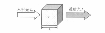

所谓吸收定律,是当一束平行的单色光通过某一均匀的物质时,吸光度A与物质浓度c和光程b的乘积成正比。如下图所示:
式中,T为透射率,它等于入射光强I0与透射光强I的比值,ε为比例常数。
公式中的比例常数ε的物理含义跟物质浓度c的具体表达相关。假设浓度c单位为mol/L,光程b单位为cm,ε就称为摩尔吸光系数,其单位为L/(mol·cm);ε越大该物质对此波长的吸收能力越强,在紫外-可见光区中ε属于10~105,ε>104说明物质的吸光能量强,ε<103说明物质的吸光能力弱。假设浓度c单位为cm(气体浓度常用表达方式,表示单位体积内的分子或原子数目),ε就称为吸收截面,其单位为cm2

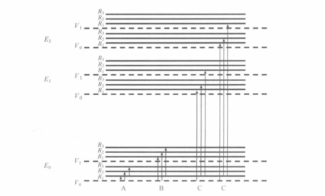

吸收光谱与电子运动、分子振动和分子转动等粒子内部运动所形成的能毁相关,不类型能级间跃迁所产生的吸收波长范围会不一样。
利用下图所示的分子能级结构可以更清晰地看到这一点。图中E、V和R分别表示电子、振动和转动能级,可能发生的能级跃迁有A、B和C三种形式。A为转动能级跃迁,产生的光谱会出现在远红外甚至是微波区域:B为转动/振动能级跃迁,产生的光谱会出现在中红外区域:C为转动/振动/电子能级跃迁,产生的光谱会出现在紫外-可见光-近红外区域。在这里,我们主要按波长范围把吸收光谱分为紫外-可见、近红外和红外吸收光谱。下面将分别对它们进行阐述,其中近红外光谱技术比较偏重于分析方法,在其光谱测量方面仅简单介绍。

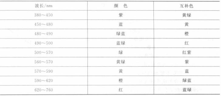

紫外-可见光谱的光谱坐标一般用波长表示,单位为纳米(nm)。紫外-可见光区通常分为三个区域:10~200nm的远紫外光区(也称真空紫外)、200~380nm的近紫外光区和380~760nm的可见光区。远紫外光区的光信号探测相对较困难,所以在实际中使用较少在可见光区,光的波长与颜色具有如下表所示的对应关系,颜色的互补色表示一束白光被吸收该颜色后所呈现的颜色。注意:颜色随波长的变化是渐变的,所以实际上不同颜色之间的分界并不会这么明显。

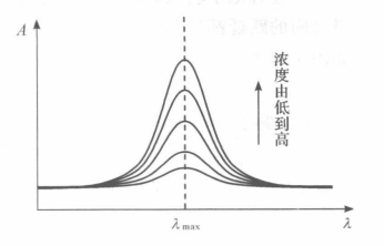

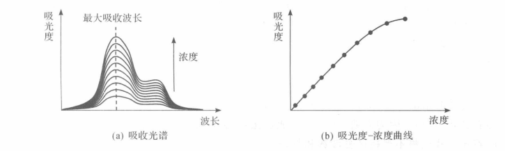

在紫外-可见光谱中,吸光度最大处对应的波长称为最大吸收波长λmax,最大吸收波长λmax处的摩尔吸光系数表示为εmax。不同物质的吸收曲线和最大吸收波长λmax不同,因此可以利用吸收曲线进行物质鉴别。不同浓度的同一物质的吸收光谱相似,最大吸收波长位置基本不变,但是吸光度会随浓度的增加而增大,如下图所示,所以利用吸收曲线也可以进行定量分析。一般而言,最大吸收波长位置的吸光度随浓度变化的灵敏度最高,所以在定量分析时通常选择λmax位置。

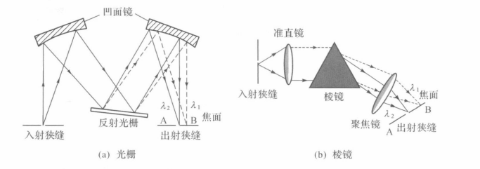

色散组件通常由人射狭缝、准直镜、色散元件、物镜和出射狭缝构成,如下图所示。
色散元件是色散系统的核心器件,一般选择棱镜或光栅。入射狭缝用于限制杂散光,并且入射狭缝越小光谱分辨率越高。出射狭缝用于限制光谱带宽,但是如果使用阵列探测器接收光谱信号,出射狭缝不需要使用。

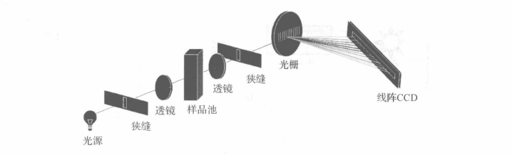

d)探测器
探测器可使用单通道的光电倍增管或多通道的线阵光电探测器。使用单通道探测器时,仪器中需要专门的机械扫描机构,以实现对波长的扫描;而使用线阵探测器,则可以并行检测不同波长位置的光强,如下图所示。

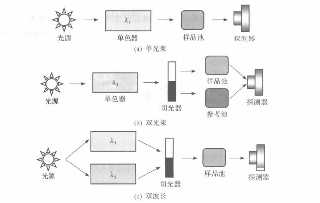

这里讨论的光路将不仅限于紫外-可见光谱仪,对红外和近红外光谱仪或者后面要介绍的发射光谱仪也是适用的。在此,我们仅对单光束、双光束和双波长这3种光路进行说明(如下图所示)。
单光束光路如下图(a)所示。它仅使用一路光,并且仅利用单一波长;具有结构简单、价格低廉的优点,但是容易受光源和探测器的不稳定性的影响,因此并不实用。双光束光路如下图(b)所示。它利用切光器将单色器的出射光分为两路,一路经过样品池,另一路经过参考池,以两路信号的比值作为测量结果;双光束光路可以克服单光束情况下由于光源和探测器不稳所带来的误差
双波长光路如下图(c)所示。它由两个单色器分出不同波长的两束光,由切光器并束,使其在同一光路中交替通过样品池;双波长光路可以降低杂散光的影响,具有较高的光谱精度,如果两个波长相邻,并且对波长进行扫描,那么利用双波长光路就可以得到导数光谱。

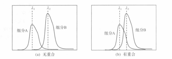

(b)被测样品为混合物(即多组分),可以分两种情况讨论。如果每个组分的吸收曲线在所用波长处没有重合,如下图(a)所示,则可以采用与单组分相同的方法分别测量每个组分。但是如果各组分的吸收曲线在所用波长处有重合,如下图(b)所示,则需要在每个组分的最大波长处测量吸光度,然后联立方程求解:

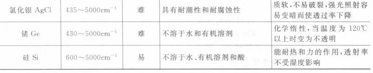

(b)样品池

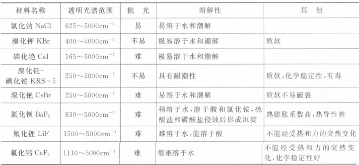

样品池要求为红外透明材料,由于红外波段范围较宽(从近红外到远红外),目前还没有找到一种能够用于整个红外波段的材料。下表总结了一些材料透明的光谱范围及其物理化学性质,可作为红外样品池材料选择的参考。

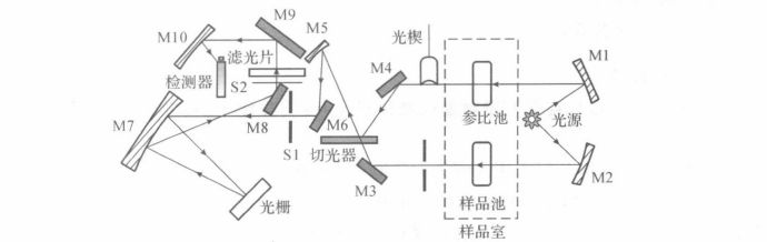

红外光谱仪发展经历了棱镜光谱仪、光栅光谱仪和傅里叶变换光谱仪三代。棱镜光谱仪和光栅光谱仪均称为色散型光谱仪,它们直接将不同频率的光分离到空间的不同位置。棱镜光谱仪以棱镜为色散元件,其缺点是,要求干燥恒温,扫描速度慢,分辨率低,测量频率范围受棱镜材料限制,一般不超过中红外区。光栅光谱仪以光栅为色散元件,它对温度和湿度的要求没有棱镜光谱仪高,而且分辨率高,能够测量的红外频率范围也更宽(10~12500cm-1)。下图显示了一种光栅双光束红外光谱仪的基本结构,光束分为两路,分别通过样品池和参比池,利用切光器两路光交替被光栅色散,然后被探测器接收,最后去除参比信号得到的就是样品本身的信号。

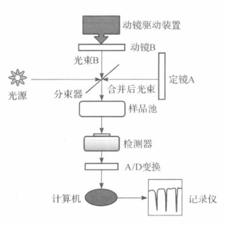

除了色散型光谱仪外,目前傅里叶变换红外光谱仪在研究领域使用得越来越多,它具有扫描速度快、灵敏度高、分辨率高等优点。傅里变换光谱仪的核心器件是迈克尔逊干涉仪。下图显示了傅里叶变换红外光谱仪的基本结构,除了干涉仪外,计算机也是傅里叶变换光谱仪不可缺少的部分。此外,在傅里叶变换光谱仪中,探测器多使用TGS或MCT探测器。

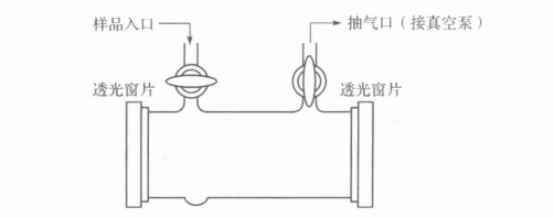

(a)气体样品
气体样品不需要采用特殊的制样措施,它可以使用光程为2.5~10cm的大容量气体池,如下图所示,首先将样品池抽真空,然后注入待测的气体样品。气体样品池要求透光窗片材料为所测波段透明材料。另外,当气体浓度较低时,可在样品池中使用反射镜以增加光程,从而达到增强吸收的目的。

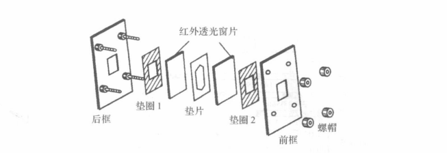

不易挥发、无毒且具有一定黏度的液体样品,可直接涂于NaCl或KBr晶片上进行红外光谱测量。易挥发的液体样品则需注入液体样品池中进行测量,在定性分析中通常使用可拆卸液体样品池,如下图所示。将液体滴在其中一块红外透光窗片上,然后用另一块窗片夹住。用螺丝固定后即可测量。样品池的厚度由夹在两块窗片之间的垫片(spacer)决定,其厚约0.05~1mm,如果液体化合物吸收较低,则应使用较厚的垫片。注意:测量时不要让气泡混人,螺丝不要拧得过紧以免导致窗片破裂。

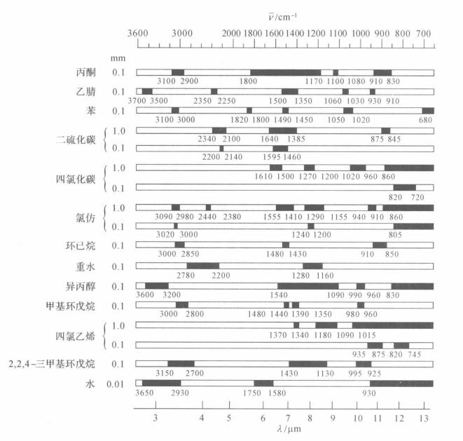

④溶液法:它是将固体溶于溶剂中制成溶液,然后再按液体样品的方法进行测量。它要求溶剂不会对被测固体产生干扰,红外光谱测量中常用溶剂的透明波段如下图所示,黑色区域表示有干扰波段。

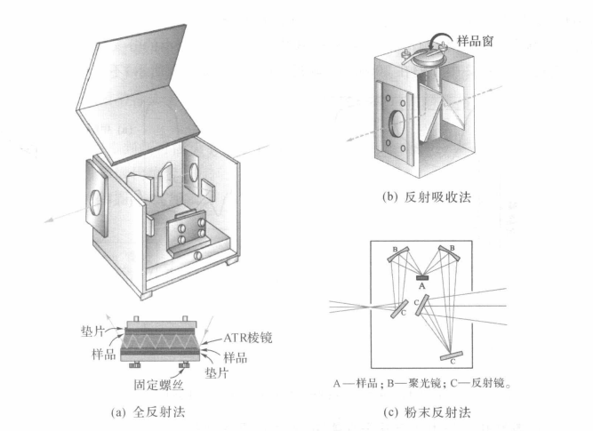

(d)特殊的红外光谱测量方法有时候样品可能无法用上面所提到的方法进行制样,有时候样品信号太弱需要想办法增强光谱信号,这时我们可以采用一些特别的方法来测量红外光谱,这些方法包括全反射法(ATR)反射吸收法(RAS)和粉末反射法。
①全反射法:它用一上下表面平行的梯形棱镜,如下图(a)所示,将样品夹在其上下表面间,光从镜一个侧面入射,在上下表面经过多次反射后从另一个侧面出射。光在上下表面反射时会进入到样品中的一定深度,所以出射光中将携带样品的信息。全反射法可用于测定不易溶解、熔化、难于粉碎的弹性或黏性样品,比如涂料、橡胶、合成革、聚氨基甲酸乙酯等,也可用于表面薄膜的测定。由于光在上下表面可以多次反射,因此会增加光与样品相互作用,从而增强光谱信号。
②反射吸收法:它可用于样品表面、金属板上涂层薄膜的测定,甚至单分子层的解析它测量的是经样品反射的人射光信号,如下图(b)所示。
③粉末反射法:又称扩散反射法,它能用于粉末状样品的红外光谱检测,一般压片法不适用的样品可以用该法进行测定。下图(c)显示了粉末反射法的光路。入射光照在粉末上,有一部分光会直接被表面反射,而另一部分光会进入样品内部,经过多次反射和散射后再出射,所以粉末反射法测量的是多次透过样品的光信号,这与压片法是不同的。

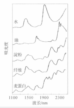

近红外光区为分子振动倍(合)频区,其吸收谱带多为基团的倍频和合频,且大部分基团在近红外区均有倍频或合频谱带。因此,近红外光谱的谱峰数目一般相对较多,而且同一波段往往是多个基团信息的叠加,这样导致近红外光谱往往谱峰重叠严重、谱峰较宽下图显示了谷物中水、油、淀粉、纤维和麦蛋白的1100~2500nm区域的近红外光谱,可以看出它们的谱峰大多比较宽,而且有些吸收区域并没有形成明显的峰。另外,谷物中这几种成分的吸收峰重叠在一起,在实际谷物的近红外光谱中很难将它们单独分离开来。因此,一方面近红外光谱携带丰富的基团信息(虽然仅是振动的倍频或合频),使得利用近红外光谱可以同时测量多个参量;但是,另一方面这些信息因谱带重叠而无法直观地提取,而不得不依赖于复杂的数学方法,这也是近红外光谱技术与化学计量学密切相关的原因。

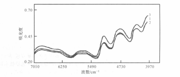

近红外光谱多用于样品不经处理、非破坏性的分析测量中,但是这也造成了近红外光谱的变动性(或不稳定性),即容易受到测量环境中诸多因素的干扰。如下图所示,1和2是在同一天测量的蛋白含量分别为10.7%和15.8%的谷子(粉状样品)的近红外光谱,而3是在另一天测量的蛋白含量为10.7%的同一样品,可以看出测量条件的不同比蛋白含量的不同造成的谱图偏移更大。
近红外光谱的变动性是近红外光谱分析的又一个难点,它使得近红外光谱容易叠加干扰信号,因而需要借助复杂的分析方法减弱或消除干扰信号的影响;但是从另一个方面考虑,变动性使得近红外光谱可以用于测量与变动性相关的物理或化学参量。

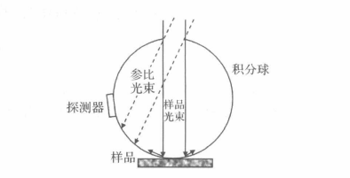

此外,在近红外光谱仪中,光纤和积分球也是常用的附件。

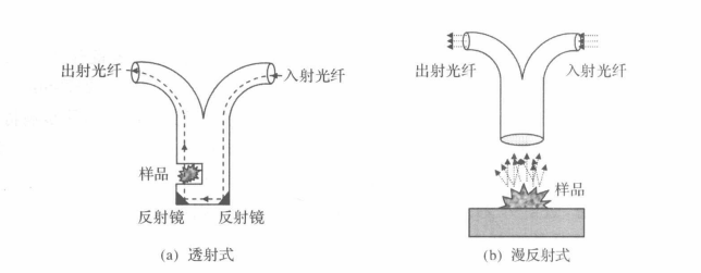

光纤包括透射式光纤和漫反射式光纤两种。光纤材料主要有两类,一类为用于短波近红外区的低OH的石英光纤。
另一类为用于长波近红外区的氧化皓光纤积分球如下图所示,圆球为积分球球体,内壁涂白色的硫酸钡,其反射率高达96%以上。当光束照射到样品上时,被样品漫反射的光经球体内部多次反射,绝大部分进入探测器被接收。这样可以增加信号的信噪比,减小杂散光的影响以及提高测量的灵敏度。另外,使用积分球也可以使用双光路探测方式,让参比光束打在积分球的空白部分即可。

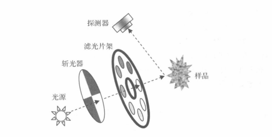

按色散组件对近红外光谱仪进行分类,分别有滤光片型、色散型、傅里叶变换型和声光可调滤光型。色散型和傅里叶变换型近红外光谱仪分别与紫外-可见光栅光谱仪和傅里叶
变换红外光谱仪类似,下面不再赘述。下图显示了滤光片型近红外光谱仪的基本结构。近红外光源发出的光经过斩光器斩光器每隔1/4圆周区域交替透光和不透光,如果斩光器以一定频率转动,那么人射光就会交替地透过和被吸收,这样吸收部分就可作为参考零点用于自动校正。人射光经过斩光器后被滤色片滤波成为窄带的单色光,旋转滤光片架可选择滤光片。最后单色光照射在样品上,透射或反射的光信号被探测器接收。
