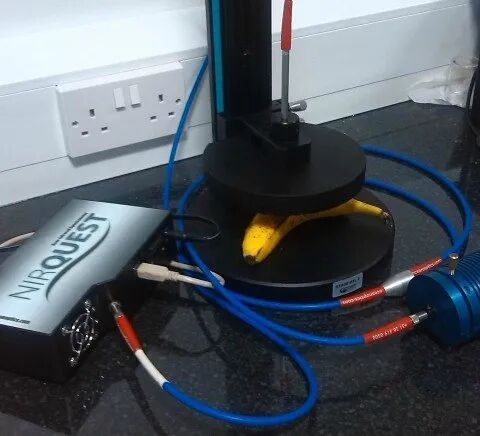

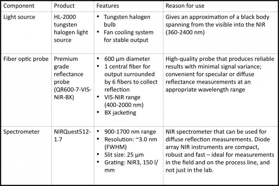

要测量水果的反射光谱,我们使用 NIRQuest 512-1.7(900-1700nm)和 NIRQuest 256-2.5(900-2500nm)光谱仪,HL-2000钨卤素光源和反射探头。探头通过透反射支架(STAGE-RTL-T)固定,并可以调整探头的位置固定探头与样品间的距离 (图1)。表 1 提供了所使用设备的详细信息和其选择的原因。
我们对香蕉、 苹果和橘子进行了连续七天(一般存放环境)的测量,这些水果都是从同一家超市购买,并以当天作为测试的第一天。在每组测量之间,我们都使用WS-1漫反射标准板做一次标准白板测试。对每个水果进行不同位置的六次测量,并取其平均值,这样做是为了排除水果的不均匀性导致测试结果的差异性。即使近红外光谱方法无需样品制备,但水果的结构不均匀性使得有必要在不同的位置进行多次测量并取其平均值来作为针对整个水果的分析结果。对于大多数的应用来说,近红外光谱法还要求复杂化学计量学校准模型,但是在本应用中我们没有使用该数学方法来监测水果的成熟度(1) (2) (3)。
数据收集的流程如下所示︰
1.打开HL-2000光源,等待15分钟使光源达到热平衡和稳定。
2.关闭光源开关快门对光谱仪进行暗噪声测量
3.使用标准漫反射板测量反射光谱作为标准漫反射。
4.对水果样品的不同位置进行6次测量,水果的表面和探头的距离固定在~0.5cm
5.重复步骤3和4为测量每个水果样品。
图片图 1. 仪器搭建:光谱仪,光源,探头和样品支架

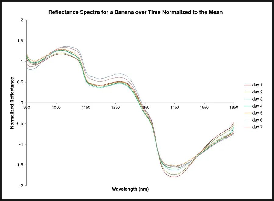

针对香蕉在不同时间段进行的漫反射测量数据可以参考图2。数据在小于950nm和大于1650nm这些波长段我们不需做更多分析,因为在这些波长段并不包含样品重要的物质信息,并且大多数是噪音引起的,也是由于该波长段接近光谱仪的检测极限所致。随着时间的推移,光谱趋势更加明显,比如1450nm附近。
近红外光谱技术是一种光谱振动技术,与分子激发引起的能量吸收有关。近红外光谱(750-2500nm)主要表现为物质的特定官能团内部的基本振动频率产生的光谱信息。有机样品中的以O-H和C-H官能团(4)为主,因为多数有机物本身含有大量的水分,从而导致水分(O-H官能来衡量)的变化占了主要测试的变化。
图2所示1400nm到1550nm是吸收谱带,在1150nm和1000nm处,可以表示为水果水分含量的变化。每一天反射率都在增加,变化最快的是在第三天。这表明随着水果的成熟水果的水分含量不断降低,我们可以从光谱的吸收带进行判断。水分的校准在测试水果成熟度方面必须具备的算法(5)。
图2. 随着时间的推移,香蕉的不同反射光谱。每个光谱做了归一化平均,保证每个光谱对于分析都有效。

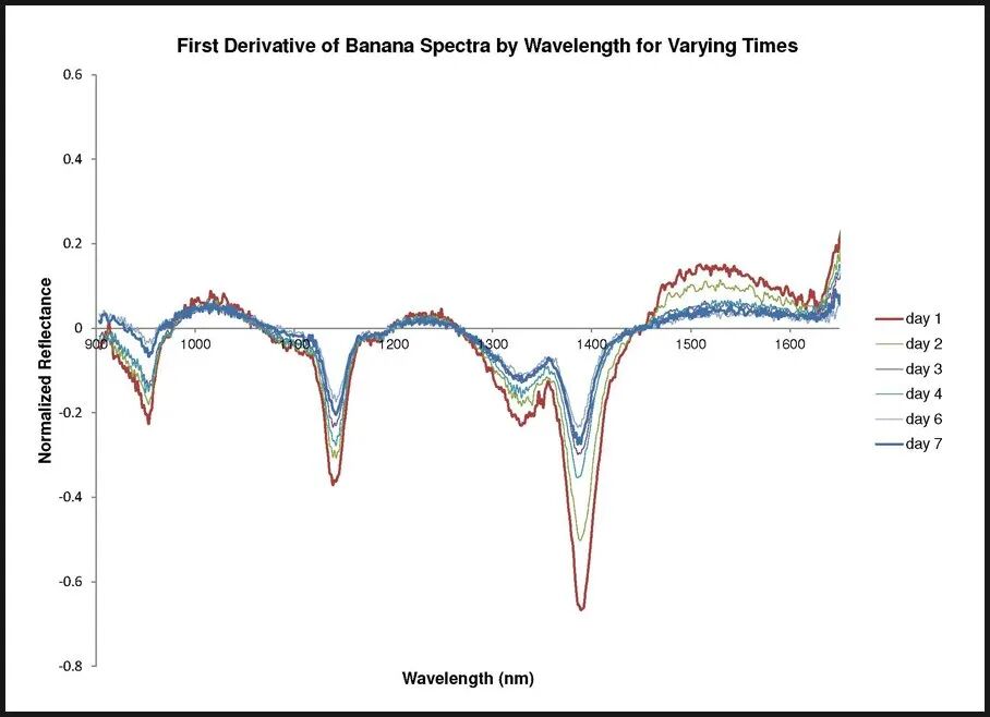

在图2中所示的光谱数据的一阶导数计算结果能清楚地表明香蕉在存放过程中发生的变化,见图3。图3显示波长吸收变化的速率与波长的关系。随着时间的推移,我们很容易观察到反射光谱的变化趋势,图3中显示的光谱是我们在不同天数中测量的光谱数据。例如前两天在光谱尖峰的变化率明显大于后面几天的,而后段时间香蕉是更成熟,果皮也开始呈现棕色。这表明,使用近红外光谱不仅能对水果的表面变化定性,甚至能弥补视觉或者颜色测量的误差。
图3. 香蕉表面近红外反射光谱的一阶导数与波长的关系。
