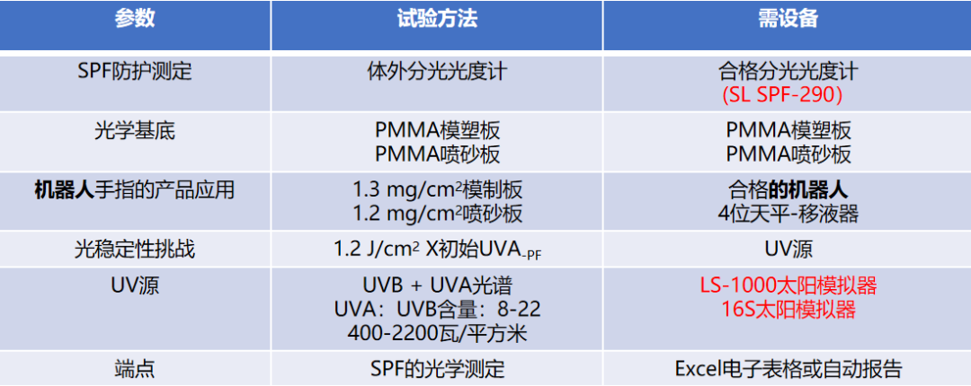

ISO 23675:2024 采用体外光谱法测定防护效果,其基本原理是基于紫外光吸收和透射,通过量化防晒产品对紫外线的屏蔽能力计算 SPF 值。
具体步骤是准备PMMA板与待测样品,由仪器自动取样并均匀涂抹在PMMA板,测定初始吸光度后,按公式计算所需紫外线辐照剂量,样品照射后,再次读取吸光度,最终计算出样品的SPF值。
该方法适用于乳液或酒精单相配方形式的防晒产品,不适用于散粉状、压粉状或棒状产品。此外,该标准仅用于测定防晒产品的静态防晒指数(SPF),不适用于评估其防水性能和不提供UVA-PF或CW数据

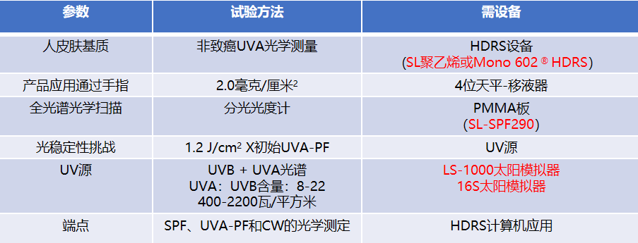

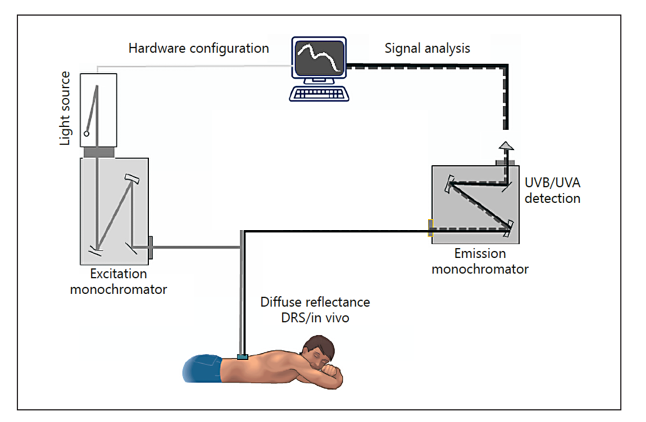

ISO 23698:2024是体内和体外相结合的测试方法,其原理是通过漫反射光谱仪(DRS)测量皮肤的UVA吸收,并结合体外分光光度计测量薄膜透射率来评估UVB吸收,从而生成混合吸收光谱,以计算UVA-PF、SPF和临界波长(λc)。
与传统的 SPF 人体测试方法相比,虽然 ISO 23698 同样需要将样品涂抹在皮肤表面,但其核心优势在于测试过程不依赖人体的生理反应。该标准采用漫反射光谱仪探头直接在皮肤表面进行光谱扫描,从光学信号中计算防护能力,从而避免了紫外照射对受试者造成的潜在损伤,大幅提升了安全性与伦理性。
然而,由于人体角质层和表皮层对 UVB 的吸收能力极强,漫反射光谱仪在 UVB 波段难以收集到足够的有效反射信号,导致无法获得稳定、可重复的数据。为解决这一物理局限,ISO 23698 在 UVB 区间采用 PMMA 人工板材代替真实皮肤,并借助 分光光度计完成光谱透过率测量。PMMA 表面光学性质更稳定,可确保 UVB 波段的信号强度与测试重复性,从而构建出一条更可靠、更可控的 UVB 防护评价路径。

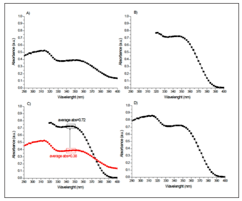

具体步骤是:首先在UVA波段(320-400nm)使用体内漫反射光谱仪采集受试部位涂抹样品前后的皮肤反射率,使用公式计算UVA-PF值;然后在UVB波段(290-320nm),将样品涂抹于PMMA板,使用体外分光光度计读取辐照前吸光度,再以1.2×UVA-PF为剂量实施紫外照射,测得辐照后的吸光度;接着确定混合波长,将两条光谱以数学方式拼接成290–400 nm 完整的混合吸收曲线,最终计算出UVA-PF、SPF和临界波长(λc)。使用一个测试,实现“三终点”同步输出。该方法适用于乳液或单相型防晒产品(未评估对粉末状防晒产品的适用性
