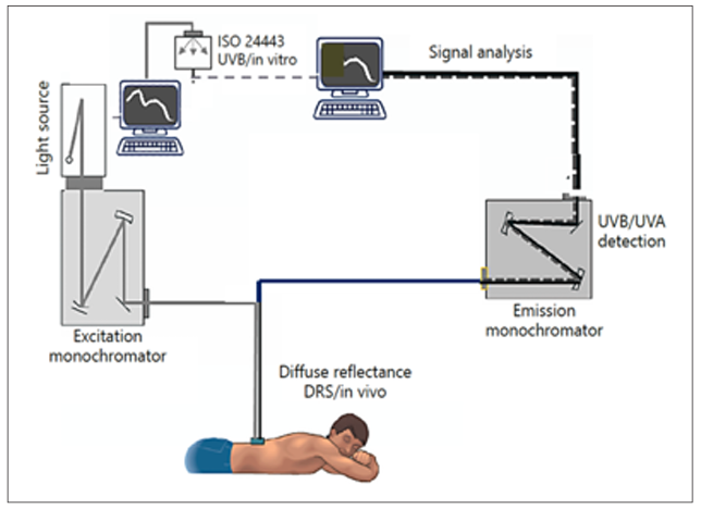

HDRS的核心是漫反射光谱学。它利用光纤系统向皮肤照射紫外光,测量光在穿透防晒层后被皮肤反射回来的信号。
  • 当皮肤未使用防晒霜时,反射信号较强;
  • 当皮肤涂上防晒霜后,更多的光被吸收,反射减少。
通过比较两者的光谱差异,就能计算出防晒剂在不同波长下的“光学屏蔽能力”,并进一步推算出SPF与UVA防护因子(UVA-PF)。

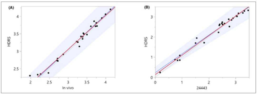

✅ 结果与传统体内SPF测试高度相关。

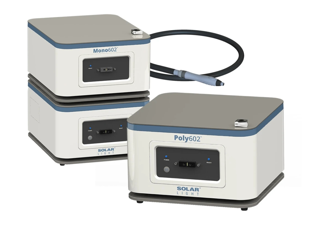

三、Mono&Poly:HDRS技术的两条途径
HDRS发展出两种主要模式:
1. 单色HDRS
采用单一波长逐步扫描的方式,能获得防晒霜在290–400 nm范围内的完整光谱数据。结合ISO 24443体外吸收曲线,可重建防晒霜的全光谱防护特性,包括SPF、UVA-PF及临界波长(Critical Wavelength)。
2. 多色HDRS
Solar Light顾问Curtis Cole博士提出,使用宽谱光源与高灵敏探测系统,直接获取综合UVA防护值(UVA-PF)。
相比单色系统,多色HDRS:
  • 设备更紧凑,无需复杂的单色仪;
  • 测试时间更短(每点2–3秒);
  • 测量结果与体内试验几乎一致。
