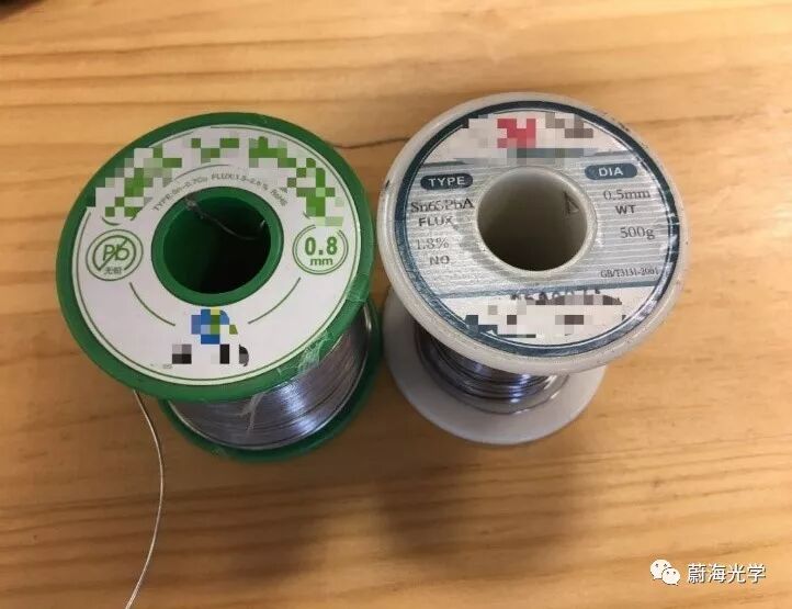

我们计划使用实验室常用的两种焊锡进行测试,来探索无铅锡和有铅焊锡的区别。右图右侧是锡铅合金焊锡丝,Pb/Sn比列为37/63,左侧是无铅焊锡。本次试验采用激光诱导击穿光谱方法进行测试,该技术的原理为高能量脉冲激光烧蚀物体,使物体表面的组成元素发生等离子体化,并发射出具有这些元素特征的等离子体光谱,包括原子、离子、分子特征频谱线,这些谱线可用于物体中元素组成的定性或定量分析。

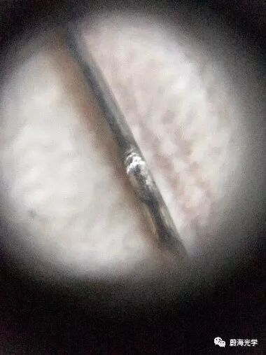

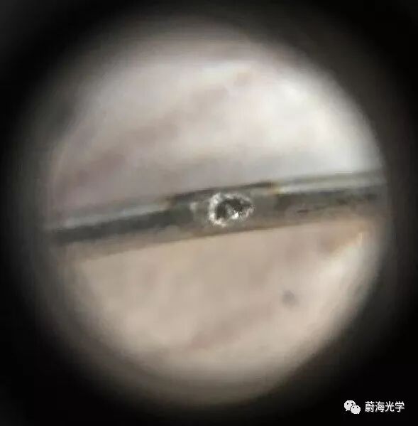

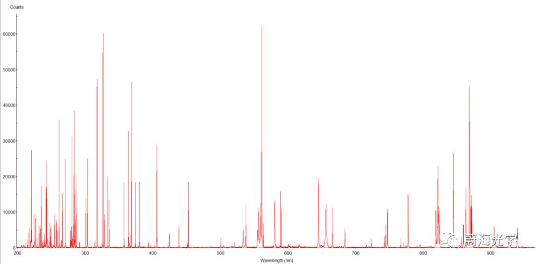

我们使用海洋光学LIBS测量系统ACCULIBS 2500,首先对一截铅锡合金焊锡丝进行测试,将激光能量设置为200mJ,并使用常规激光光斑~200um,以及自动对焦功能。瞄准样品表面后连续进行了20次激光激发,下图为锡铅合金焊锡丝的原始图谱和测试后样品的形貌和激光烧灼痕迹。
接下来我们再对一截无铅焊锡丝进行测试,采用相同的参数连续进行了20次激光激发,下图为锡铅合金焊锡丝的原始图谱和测试后样品的形貌和烧灼痕迹。

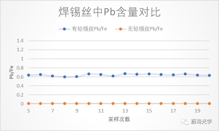

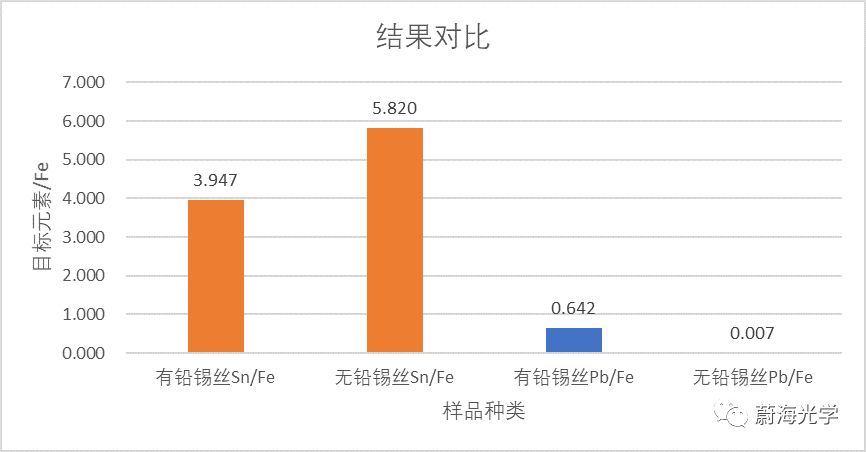

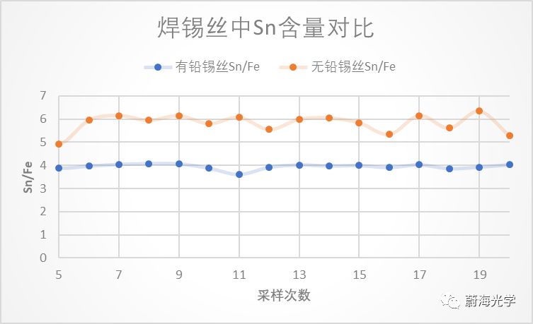

我们处理了原始数据,我们先询了两种焊锡丝的国家标准配方表,铅锡合金焊锡丝中含有63%的锡,约为37%的铅和其他百分比小于0.1%的元素,例如0.02%的Fe等。无铅焊锡中含有超过99%的锡,以及Cu,Ag等掺料,我们发现两种焊锡中均含有0.02%的Fe。因此在后续的数据处理中,Fe可以作为两种焊锡丝的分析参考。我们取了242.9nm处Sn的谱线,282.3nm处Pb的谱线,248.3nm处Fe的谱线,作为三条分析谱线。由于焊锡丝长期暴露在空气表面容易有杂质和氧化层影响,传统的测试方法在测试前会进行表面打磨,LIBS实验中仅仅需要用几次激光脉冲击打在样品表面即可完成表面清洗,因此我们将采样过程中前5次数据剔除,仅仅分析后15次采样的数据。结果如下:
最后,我们本次试验所使用的海洋光学ACCULIBS 2500,该设备内部最多可集成多个光谱仪通道,最多为8个通道,光谱范围覆盖180-1100nm,同时集成了全自动的采样系统,100*100*20mm全电动平台和激光同轴相机联动可以方便的实现自动对焦和mapping采样,安全高效。
从以上测量结果得出,MX2500+可以实现对无铅焊锡丝和含铅焊锡丝的快捷鉴别。
