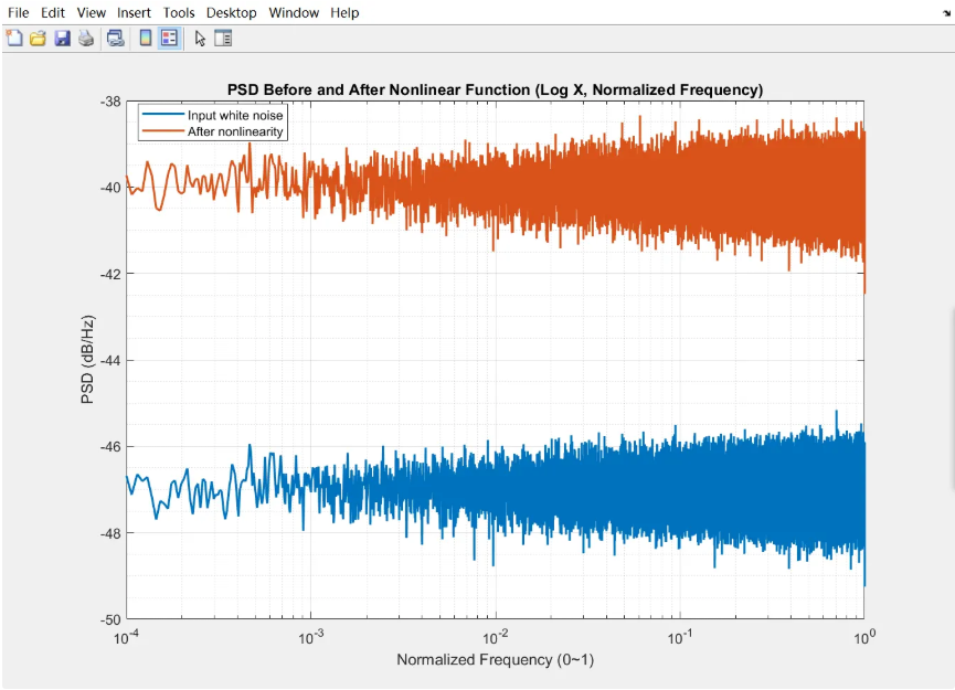

①验证白噪声经过非线性系统后功率谱变化
这里假设非线性系统的函数为y=0.8x+0.2x²+0.4x³
从下面的仿真图可以看成,白噪声在经过一个上面定义的非线性系统后,噪底提升了大概5-6dB,好像经过非线性系统,噪声会恶化,但不会形成spur。

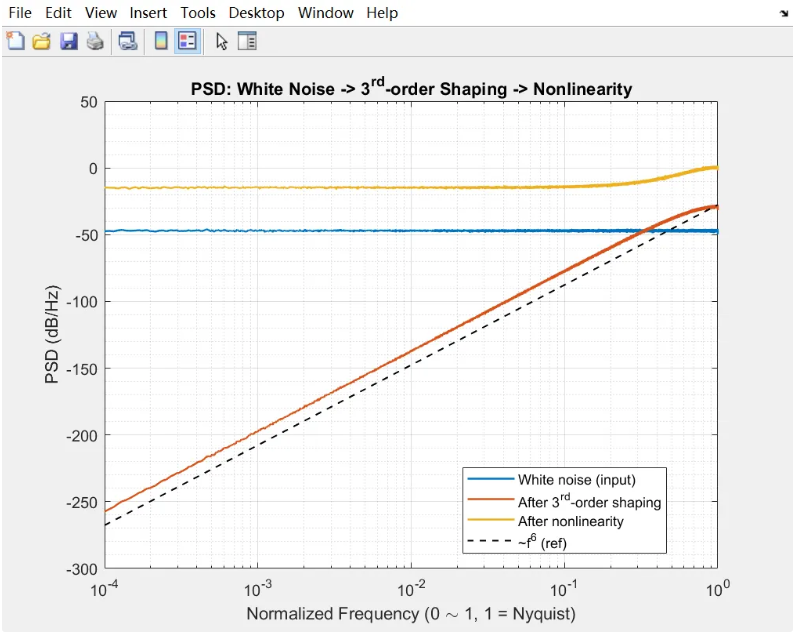

那会不会是整形导致的问题呢?我们可以将白噪声整形一下再对比。
②白噪声三阶整形后功率谱变化
我们将白噪声经过一个系统函数为h[n]=(1−z−1)3,然后再经过非线性系统y=0.8x+0.2x²+0.4x³
从下图可以看到,经过三阶整形的序列,再经过非线性系统,噪声也抬高了,但是没有spur。
白噪声整形也没有出现spur,那再最终验证一下SDM的序列

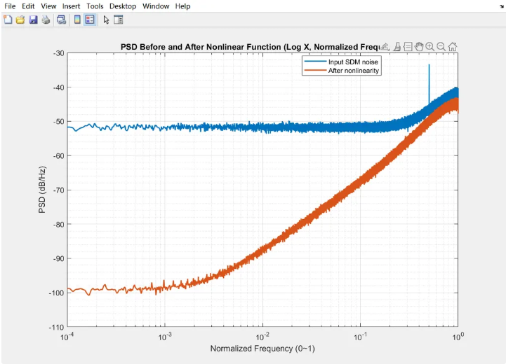

③加dither后的SDM序列,经过非线性函数后功率谱变化
加dither的方式是在sdm输出添加
从下图可以看到输入的SDM三阶整形,没有spur,但是经过非线性函数后,出现了spur
以上的简单的验证,虽然不能证明白噪声经过非线性函数后不会出现spur,但可以知道的是即便SDM的序列没有spur,经过非线性函数后依旧会存在spur

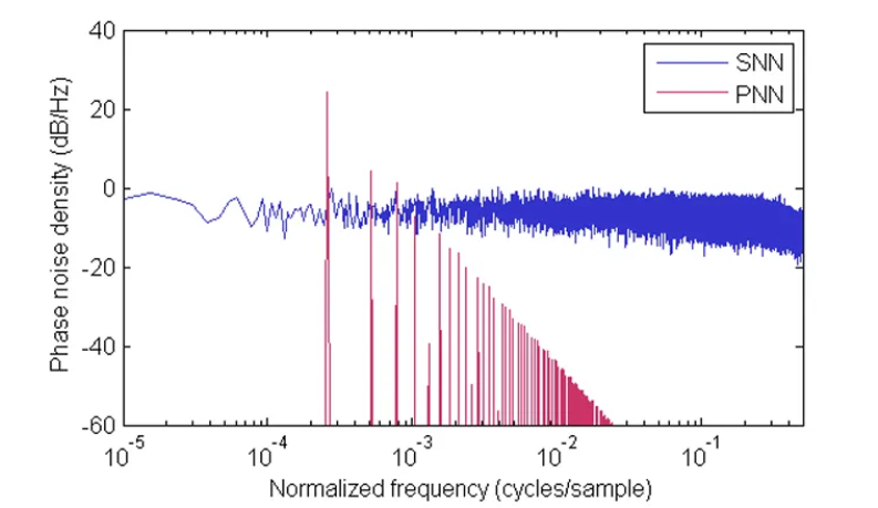

主要思想是通过统计的方法去实现。文章将SDM的量化误差分开,分为有周期的部分,和没有周期的部分,然后通过求期望的方法,求有周期部分导致的spur的大小和幅度,剩下的就是无规律部分产生的底噪了。
下图就是文献②中分割开的两部分,SNN为底噪,PNN为spur,可以看到,大部分spur会被底噪淹没,只有三个会出现在底噪上方。
具体的方法如下,不过还是建议精读一下文章。

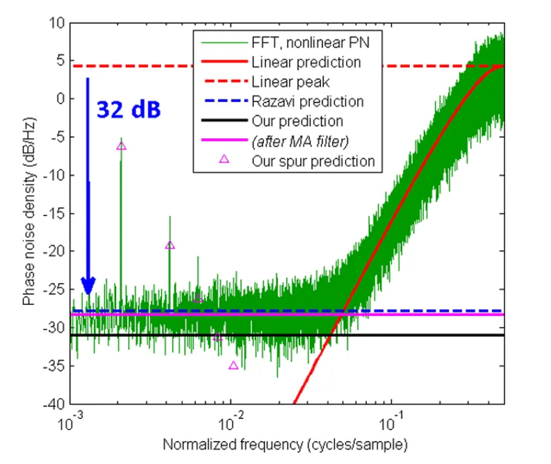

文章还验证了CPPLL中常见的四种非线性,并预测spur位置和底噪,spur预测效果不错,但底噪还需要经过一个滑动平均滤波器才比较准确。下图为模拟CP的失配幅度为10%的spur预测图。可以看到,预测的幅度还是比较准的。
