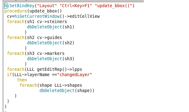

如下图  实际版图没那么大 调用出来边框变大了 并且放出所有层次没有发现空白处有东西 求指导怎么删除
如图就可以解决掉,写一个.il的脚本,然后在virtuoso 界面下面load下脚本,路径要写对。然后在用脚本里的快捷键,我们这个脚本的快捷键是ctrl+F1,这个快捷键可以自己设置,用完之后就可以删除掉。
