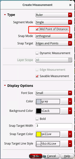

怎么在使用ruler时,把中点也显示出来

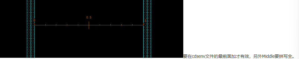

在cdssenv文件里,加graphic displayRulerMiddPoint boolean t就能实现
