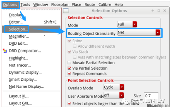

教一下,layout中,选中一根线,跟它相连的线全亮了,这个怎么关掉,莫名其妙的就开了,选电源地线亮一片,
如果是确定没短路的话,看看你的MarkNet Options -> Via Layers  (AA CT M1 )是不是勾选了。
Display Options把这个关掉
Layout界面的Options-->Highlight-->From Selected Objects(Pins,Instances,Shapes)取消勾选试试看
只有两种可能:
Options-->Highlight
selection option
有可能是这个设置成net了,换成Shapes or Vias可能就行了。
