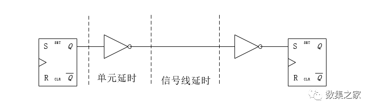

       时序分析中逻辑门延时和信号线延时是计算延时的主要组成部分,如下图所示。
       逻辑门延时定义为逻辑单元自身逻辑求值的时间。信号线延时的定义为逻辑信号从逻辑门单元的输出端口开始在互联线上传播到下一级逻辑输入端口的延时。

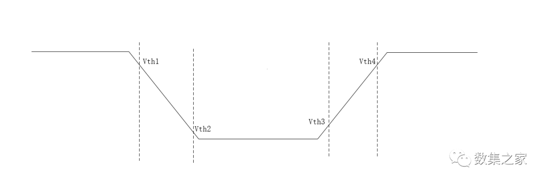

       1.信号转换延时:输入端口或者输出端口的信号电平由高电平转换成低电平,或者由低电平转换成高电平所需要的时间即为信号转换延时。
       如下图所示,信号的有效高电平值通过定义逻辑1阈值电压Vth1和Vth3来界定,而低电平值通过定义逻辑2阈值电压Vth2和Vth4来界定。
       以上值可通过如下语言进行设置(其中Vthx用百分比的值表示):
       slew_lower_threshold_pct_fall:Vth2;
       slew_upper_threshold_pct_fall:Vth1;
       slew_lower_threshold_pct_rise:Vth3;
       slew_upper_threshold_pct_fall:Vth4;
       根据设计的不同需求,设计者可以通过者四个参数来设置不同的信号有效阈值百分比参数。
