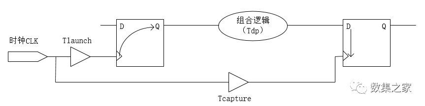

        以下以时序路径类型触发器到触发器为例,如下所示。

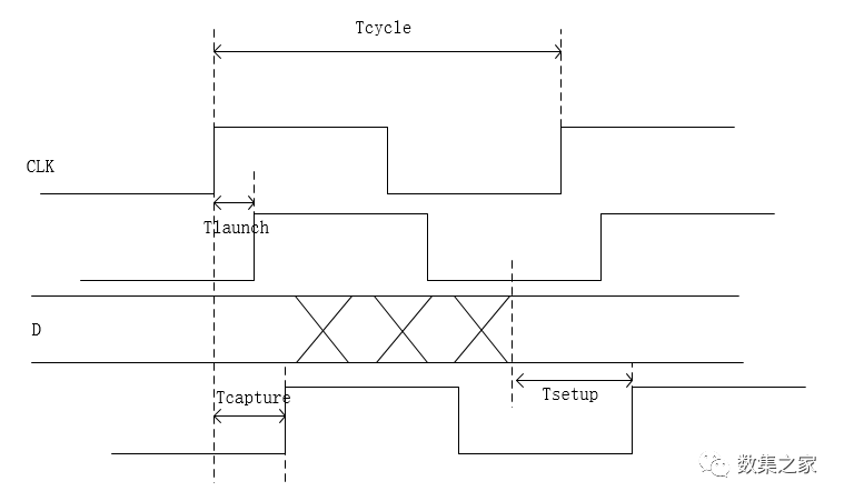

        其时序波形图如下所示。
        该类型时序路径的建立时间必须满足如下式:
        Tlaunch+Tclk2q+Tdp<Tcapture+Tcycle-Tsetup
       因此,时序路径的建立时间分析时验证时序路径中时钟与数据之间时序关系是否满足终止点时序单元建立时间的要求。

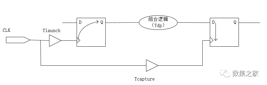

       保持时间是指为保证时序单元对数据读取正确,数据在时钟有效沿到来之后仍需要保持稳定的时间。以典型的时序路径类型触发器到触发器为例。
        其波形时序图如下所示。
        因此该类型时序路径的保持时间必须满足如下式。
        Tlaunch+Tclk2q+Tdp>Tcapture+Thold
        时序路径的保持时间分析是验证时序路径中时钟与数据之间时序关系是否满足终止点时序单元保持时间的要求。

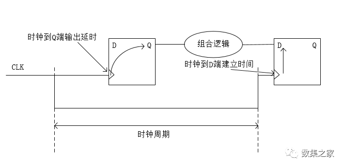

        1.触发器到触发器
        该时序路径计算分析基本方法如下图所示。
         建立时间要求如下:
        发射时钟路径延时+始发点时序单元CLK→Q延时+组合逻辑路径延时≤捕获时钟路径延时+时钟周期-终止点时序单元建立时间
        保持时间要求如下:
        发射时钟路径延时+始发点时序单元CLK→Q延时+组合逻辑路径延时≥捕获时钟路径延时 +终止点时序单元保持时间

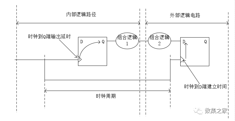

       2.触发器到输出端
       该类型时序路径的捕获时钟传播延时通过设置虚拟时钟传播延时来实现,该时序路径计算分析基本方法如下图所示。
        建立时间要求如下:
        发射时钟路径延时+始发点时序单元CLK→Q延时+组合逻辑路径延时≤虚拟捕获时钟路径延时+时钟周期-输出延时
        保持时间要求如下:
        发射时钟路径延时+始发点时序单元CLK→Q延时+组合逻辑路径延时≥虚拟捕获时钟路径延时+时序单元保持时间(0)-输出延时

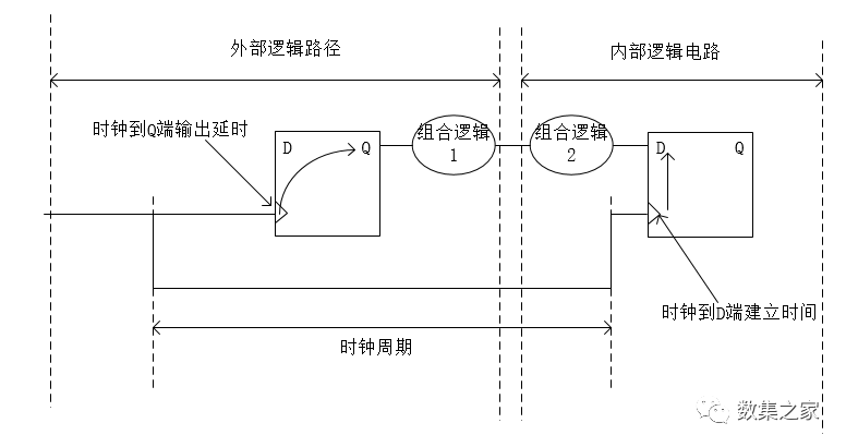

        3.输入端到触发器
        该类型时序路径的发射时钟传播延时通过设置虚拟时钟传播延时来实现。该时序路径计算分析基本方法如下图所示。
        建立时间要求;
       虚拟发射时钟路径延时+输入延时+组合逻辑路径延时≤捕获时钟路径+时钟周期-终止点时序单元建立时间
        保持时间要求:
       虚拟发射时钟路径延时+输入延时+组合逻辑路径延时≥捕获时钟路径+终止点时序单元保持时间

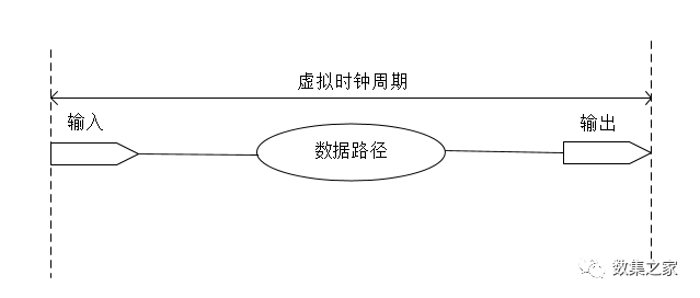

        4.输入端到输出端
        在这种情况下,因为没有经过任何的时序单元,所以没有可以作为参考的时钟信号。根据具体设计需求,可以通过设置虚拟时钟等方法对这种时序路径进行时序分析。方法如下图所示。
        建立要求如下:
        组合逻辑路径延时≤虚拟时钟周期-输入时间-输出时间
        保持时间要求:
        组合逻辑路径延时≥时序单元保持时间(0)-输入时间-输出时间
