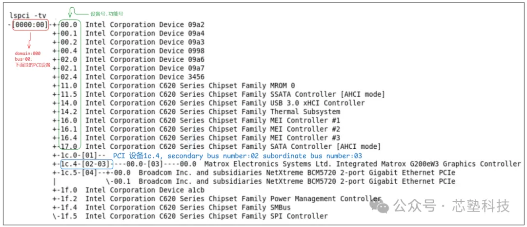

    1.lspci 不带参数,输出信息如下
    2.lspci 有较多参数,linux man lspci可具体查看,本文主要介绍常用的参数
    3.查看具体PCI设备信息
    lspci -s [bus number]:[device number].[function number]
    lspci -d [vendor code]:[device code]
    4.查看具体设备PCI详细信息
    lspci -s [bus number]:[device number].[function number]  -v(可叠加 -vv、-vvv 获取更完整输出), Note:需要root权限
    5.lspci -s [bus number]:[device number].[function number]  -vvv信息来自PCIe Config空间,如下解析
    Note:[x-y]代表总线号信息.
    如上显示转换为PCI拓扑
