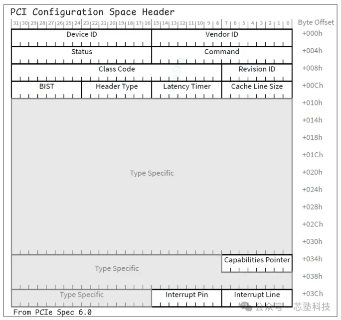

3.PCI Configuration Space Header
1.PCI协议规定64字节为PCI Configuration Space Header,  结构如下图所示。
2.PCI Configuration Space Header 前16字节定义都是一样, 对于所有PCI设备。
3.PCI Configuration Space Header 后48字节(10h-3fh),根据设备类型(端点设备、桥设备、根复合体等), 存在Type 0(端点设备)和 Type 1(桥设备)两种格式。
4.PCI Configuration Space Header 后48字节,存在Type 0/ Type 1格式通过PCI Configuration Space Header “header Type Register(0eh)”寄存器指示。
5.Type0/Type1格式

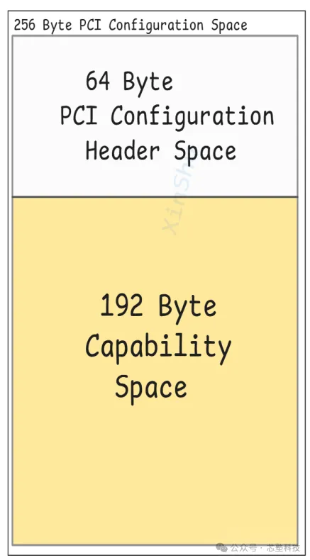

5.PCI Configuration Space
1.PCI配置空间由PCI Configuration Space Header和PCI Capability Space构成。
2.PCI配置空间大小为256 Byte,配置寄存器的布局是标准化的,64 Byte PCI Configuration Space Header,192 Byte PCI Capability Space。
3.PCI设备256Byte配置空间,前64字节是标准化的,其余的则是与设备相关的。

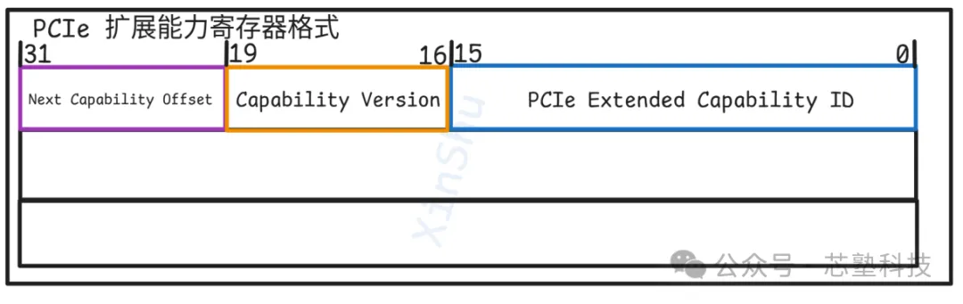

8.PCIe Extended Capability Space
1.PCIe扩展能力寄存器位于设备配置空间的0x1000xfff字段,以链表形式管理。
