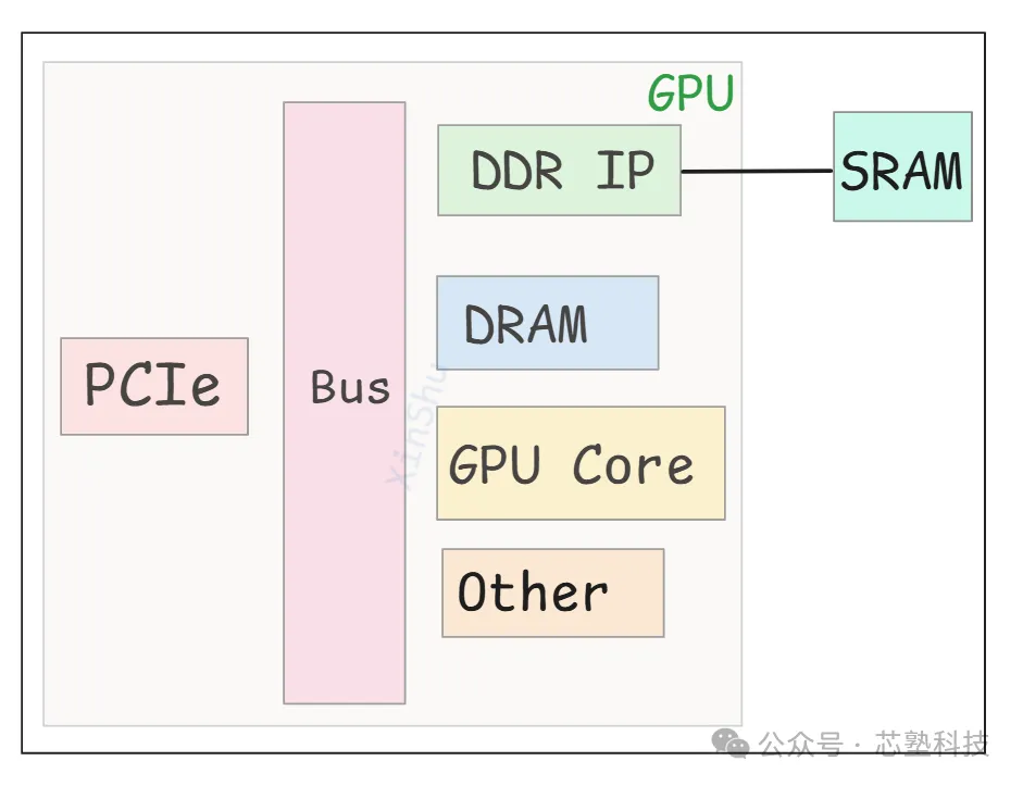

2.AMD GPU为例。
2.png3.AMD GPU内部逻辑结构
4.GPU内部SRAM/DDR,cpu如何访问呢?

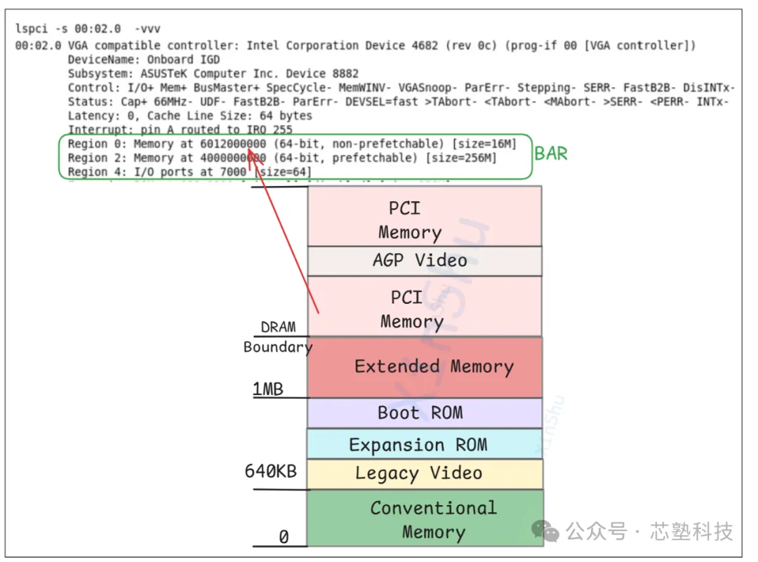

1.PCI协议规定PCI配置头空间,实现6个寄存器,分别位BAR0~BAR5。
6.png2.Base address寄存器格式
7.png3.根据Bar type,PCIe Bar分为两种类型Mem BAR/IO BAR。
Mem Base Address
1.Mem Base Address,CPU系统Memory空间给PCIe设备分配空间,CPU通过Mem指令可访问PCIe设备空间。
2.PCIe设备最多可支持 6个BAR(BAR0~BAR5)2个32位Bar构成一个64位Memory Base Address(Mem Bar)。
3.Memory Base Address 格式。
9.png4.获取Bar Size,硬件将Bar寄存器中标识Bar Size的位固定为0,软件不可写入。
10.png向BAR写入全1(0xFFFFFFFF),再读取其值,获取Bar Size。

1.PCIe BAR定义了设备资源(如寄存器、内存缓冲区)需要在CPU系统地址空间中的映射类型Mem/IO以及需要的大小。
2.PCIe Bar指向CPU系统地址空间给PCIe设备分配的位置即地址。
12.png3.PCIe Bar使得CPU或DMA控制器能够通过内存访问(Memory-Mapped I/O, MMIO)或端口I/O(Port I/O)与设备通信
