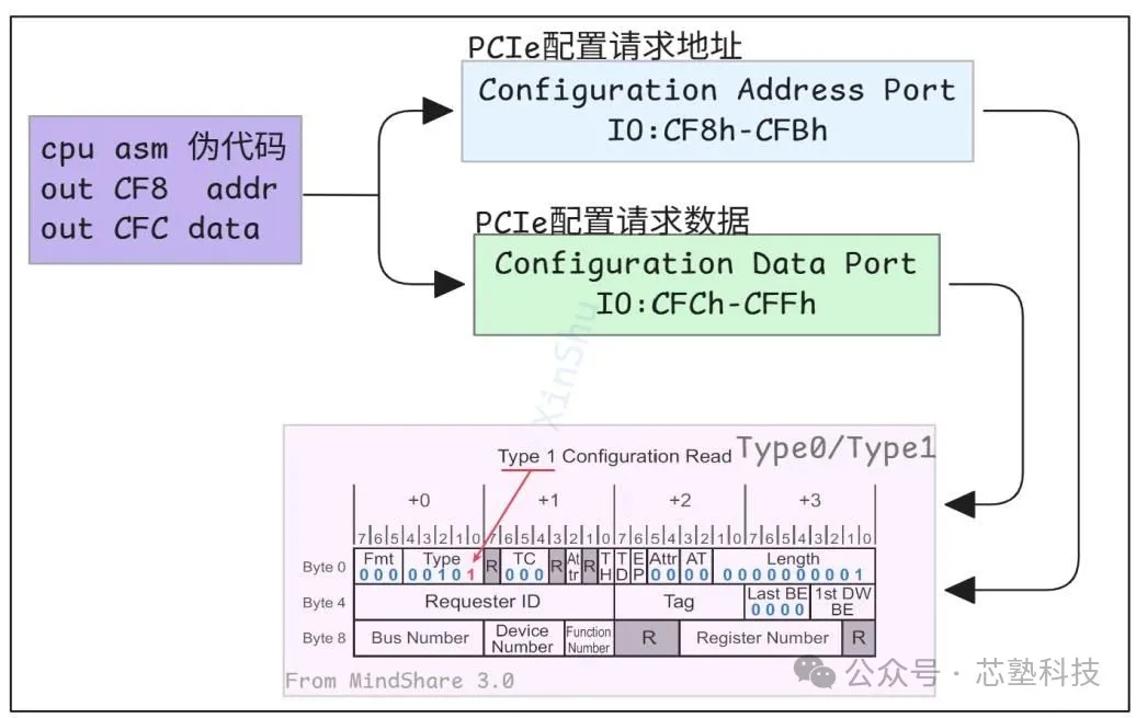

1.Root Complex Host Bridge中设置两个32位IO寄存器。
2.Configuration Adress Port, IO地址为CF8h-CFBh。
3.Configuration Data Port, IO地址为CFCh-CFFh。
4.访问PCI兼容的配置空间Flow。
5.发送预访问PCIe的Bus/Deivce/Function以及寄存器地址命令。
CPU通过32位IO指令写Root Complex 中Host Bridge内 Configuration Adress IO寄存器。
6.发送读/写 PCI兼容配置空间命令。
CPU通过1/2/4 Byte读/写 Root Complex 中Host Bridge Configuration Data Port IO寄存器。
7.RC根据5/6步骤将IO端口操作转换为PCIe 1/2/4Byte的PCIe Config读/写报文
