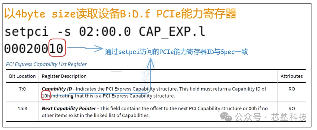

6.访问扩展能力寄存器 PCIe能力寄存器为例
