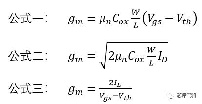

对于饱和区,我们依据平方率模型,gm的三种表达式:
我们看一下三极管的gm,这个后面我们会用到。
观察三极管的gm/Ic=1/26mv=38.5
你可能没想到,三极管的gm/Ic居然是个常数——38.5
注:Vgs-Vth=Vov,Vov称为过驱动电压。
对于饱和区MOS管:
gm/Id=2/Vov

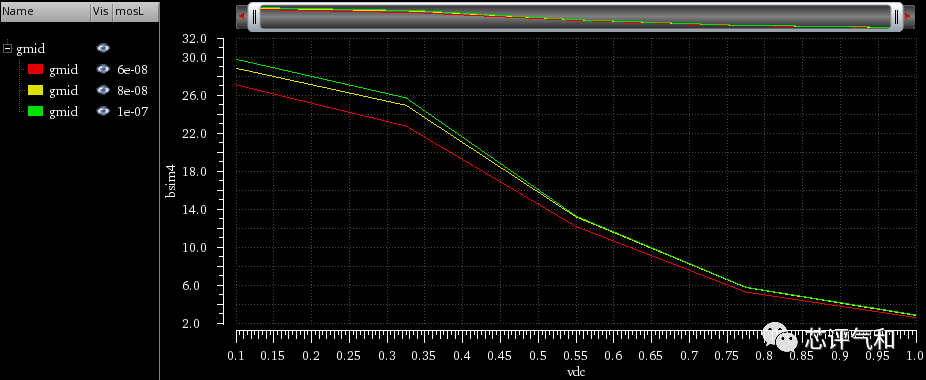

有意思来了,随着Vov减小,gm/Id会越大,这个发现让我们不由得灵魂一颤,如果让Vov取值很小,那么跨导电流效率会非常高,意味着,用很小的电流就能获得足够大的gm!从公式看确实如此,但坏消息是,随着Vov的减小,器件逐渐进入亚阈值区
亚阈值区电流公式:
此时跨导公式:
这下完了,由于
说明MOS管的gm/Id永远比三极管差(命运啊!),也就是永远无法超越38.5。MOS管和三极管区转换点是能够衔接的,也就是转换点同时满足饱和公式和三极管区公式。
我们实际仿真MOS一组gm/id随Vgs的变化,果真,诚不欺我,永远<38.5。
