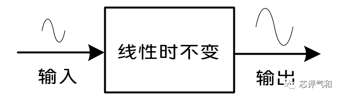

当线性时不变动态电路被角频率为ω的正弦电压源或电流源激励时,随着时间的推移,电路的暂态响应逐渐消失,只剩下角频率为ω的正弦波稳态响应。当电路中全部电压和电流都是角频率为ω的正弦波时,我们称电路处于正弦稳态。
图:线性时不变系统的稳态波形
简单来说,一个线性时不变系统,系统稳定后,输入正弦信号输出的也是正弦信号,这就是正弦稳态分析的基础。

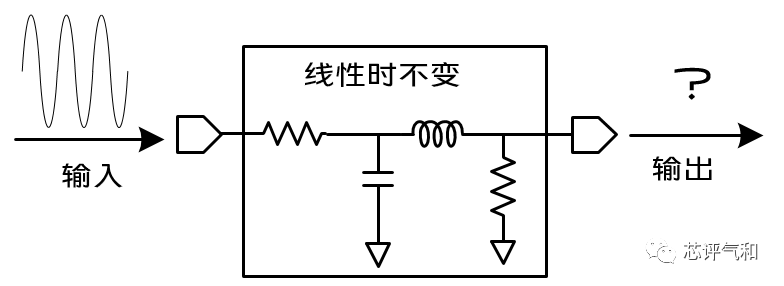

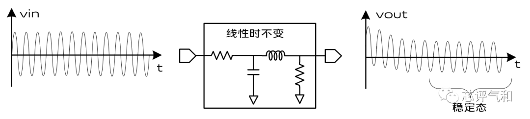

举个例子:求正弦信号输入下,某个RLC组成的线性时不变系统的输出波形?假设电路中各部分初始状态均为0。
图:线性时不变系统的稳态波形求解
只有RLC组成的电路肯定是线性时不变系统,输入是个正弦激励,求其输出波形,我们先用最正统的万能方式求解——微分方程求解
1.列出系统的微分方程
2.求出通解,包含齐次解(自由响应)和特解(受迫响应)
3采用边界条件,求出通解中的系数。
求解过程看似简单,实际此处省略了一万字。。。。。。这里不用求解也会知道,输出信号的波形开始包络是变化的(幅度不稳定的),等到一定时间后,信号趋于稳定,输出也呈现出正弦波形态

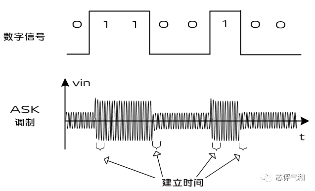

那么vout开始这段不稳定的状态重要不?答案是——不重要
图:数字调制和瞬态波形
实际中,建立时间一般不会太长,对于信号,尤其是数字信号的解调来说影响不大。那有不明白的小明就要问啦,现代射频通信动不动就是100M的带宽,那么看信号周期岂不是10ns?建立时间有个1us,那不直接就G了?其实通信中的100M带宽其实是个组合带宽,一个100M下分为多个RU,每个RU又有多个子载波,这样一级一级分下来,子载波带宽也就100K附近,那么整个信号周期持续时间要经过10us。
图:通信带宽、RU、子载波的关系
罗里吧嗦说了这么多,其实就是一个结论——正弦输入下,开始不稳定的那段不太重要,我们主要看稳态后的那里的波形
无论初始状态如何,有一点是可以肯定的,那就是输出最终会稳定到正弦形态。输入输出信号,仅仅是在幅度和相位上有差异,二者的频率不会有差异。

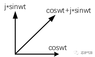

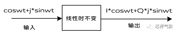

相量法的初衷是:如果输入是正交信号,那么输出的信号还是正交的两个信号。将输入正弦信号(Asinwt)改成一个正交信号coswt+jsinwt,看似画蛇添足了的举动,实际这样化简了计算,尤其是手算或者EDA计算。
图:向量合成
注意:coswt+jsinwt是个正交信号,而coswt+sinwt其实还是个单音信号。
图:向量法求线性时不变系统输出

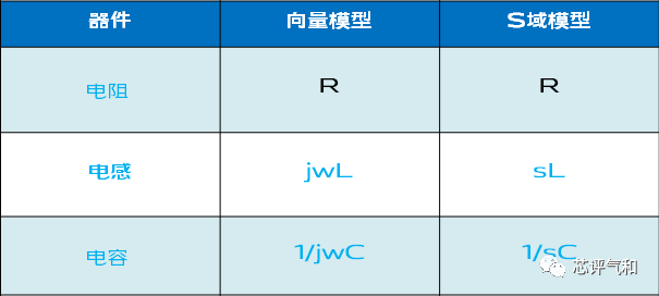

可以得到线性时不变系统的幅度sqrt(I2+Q2),相位变化arctan(Q/I)。向量法真正简化电路计算还得依靠器件的向量模型说起,有了向量模型,可以根据KCL,KVL直接列算数方程,最终求解得到的H(jw)的幅度和相位就是该系统对于正弦信号的幅度和相位的改变。这个方法一直苦于没有理论基础,直到伟大的拉普拉斯变换的出现。这里省略1W字的证明过程。
       表:器件的s域模型

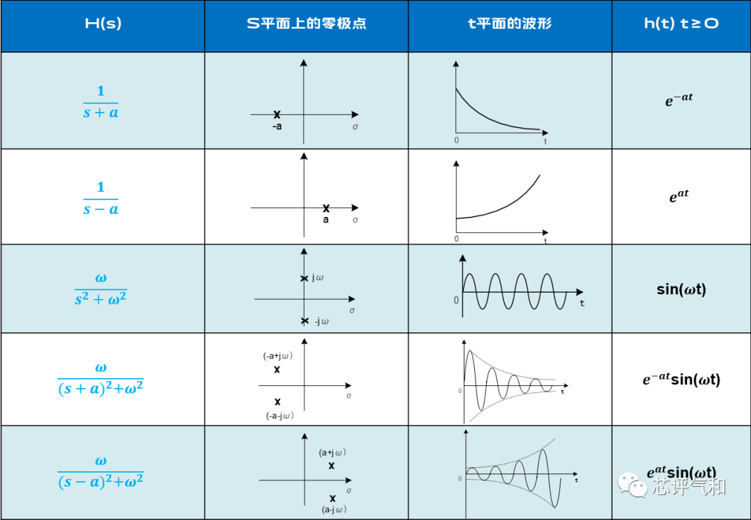

s域只是一个过渡,一切只是为了简化时域的响应分析。所以最终的验证还是要考察时域。下表是一些常用函数的s域与时域的关系。
表:常用s域与时域信号转换
由此我们得到了问题中的第一个结论:只要极点出现在右半平面(RHP),那么整体信号的幅度(包络)就是不断增大的,这个是课本上白纸黑字写出来的,当然是没有问题的。
以一阶RC为例,其传输函数
很容易计算得极点P1=-1/RC。显然,如果R为负值,那么P1将出现在右半平面。这就是说负阻会产生右半平面的极点。禾粉们可以自己通过Spectre仿真器的PZ仿真来验证。

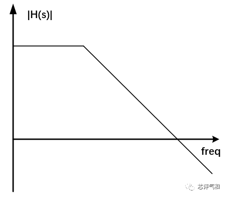

波特图由两组图组成,一个是看H(s)的幅度随频率的变化,称为幅频特性曲线,另外一个是H(s)的相位随频率的变化,称为相频特性曲线。
图:幅频特性曲线
