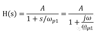

通常我们的分析过程是这样的:首先使用器件的s域模型,列好了KCL,KVL,进而求解出输出/输入的表达式,也就是传输函数H(s)。通过分析传输函数的特性我们反推出时域的响应。波特图和奈奎斯特图本质上都是分析传输函数的工具。下面具体看一下二者的区别:
l区别一:自变量取值范围不同
众所周知,H(s)的自变量s=σ+j ω我们求解传输函数后H(s),绘制波特图的时候,一般都是只取虚部令s=jω,这是为何呢?
傅里叶变换
拉普拉斯变换
对比下面傅里叶变换和拉普拉斯变换定义式,很明显,s=jw时,拉氏变换就转化成了傅里叶变换。
所以波特图限定了σ=0,而奈奎斯特图让s放飞自我,在整个s平面移动。

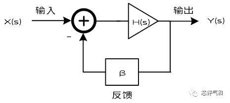

对于奈奎斯特稍有耳闻的禾粉会知道,其实奈奎斯特就是绕圈圈。在模拟电路中,只有反馈电路才存在不稳定的问题,开环分析Bode图也是为了解决闭环使用时的稳定问题。
下面是个简单反馈的例子,反馈我们设定为一个与时间无关的常数β
列出传输函数:
其中βH(s)为开环增益,如果分母(1+βH(s))在右半平面和j轴有任何的为零的点,都会导致转化成时域时,幅度持续增大,也就是不稳定的。那我们把注意力集中在R(s)=1+βH(s)这个式子上,这个表达式需要满足不存在零点。
注意:1+βH(s)的极点和H(s)相同,但是两式的零点并不同。

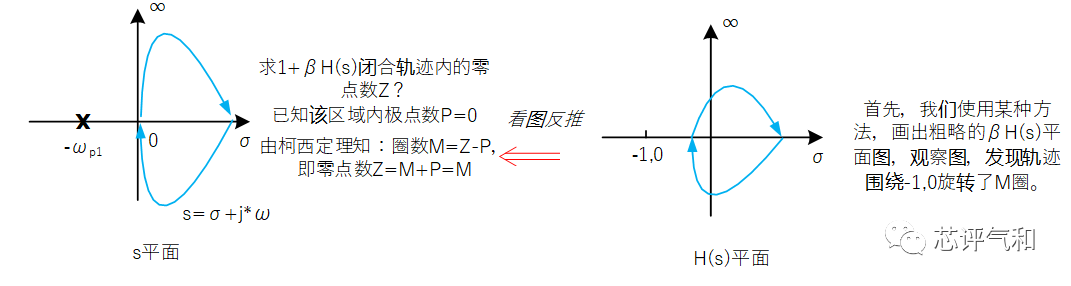

我们还是以R(s)=1+βH(s)为例,并假定右半平面不存在极点,这对于大多数电路都是成立的。现在就是求R(s)在右半平面有没有零点?选择右半平面一个超级大的范围,我们画一个闭合曲线。此时,求右半平面是否存在零点的问题,等价于求这个超大闭合区间内是否存在零点。
逆向使用柯西定理的方法如下,如果我们通过估算或者计算机描绘,知道了βH(s)的轨迹图,其围绕-1,0绕了M圈。并且该区域内极点数P=0,很显然Z=M,也就是说如果βH(s)不围绕-1,0绕圈,那么该区域就不会出现零点——电路也就是稳定的。
注:柯西定义为已知Z和P,求M。反向操作的过程为已知M和P,求Z。
注:我们考察1+βH(s)=0与βH(s)=-1是等价的。

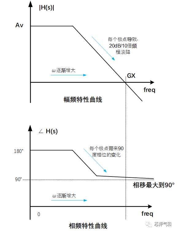

l左半平面单级点系统

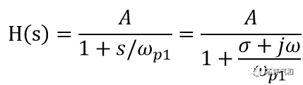

单级点的传输函数如下,为了简化分析,我们后面所有的分析都默认反馈系数β=1
由波特图可知,如果极点位于左半平面,相位裕度始终>90°,所以单级点(左半平面)系统是无条件稳定的。
下面用奈奎斯特稳定性分析方法,看看能不能得到一致的结果。
先在s平面给自变量s=σ+j ω选一个轨迹,这里我们选择如下的四个典型的点,A(0,0j)、B(0,+∞j)、C(+∞,0j)、D(0,-∞j)
观察传输函数H(s),四个点分别映射到H(s)后结果依次为:(A,0j)、(0,0-j)、(0,0j)(0,0+j)
注:这里的0-代表-jω轴靠近原点的位置,同理0+代表+jω轴靠近原点的位置。
从H(s)的轨迹上可以得知, H(s)永远不
