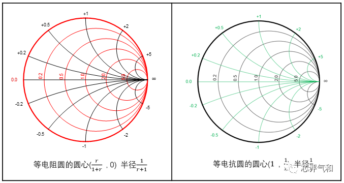

首先来剖析一下,smith圆图的组成圆图大概分成三部分:一条横线,几组电阻圆,几组电抗圆弧。对应的圆和圆弧的圆心坐标以及半径可由下面公式计算。
注意:Smith圆图的自变量是反射系数γ并不是阻抗

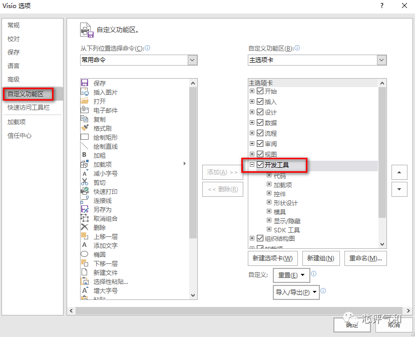

安装m家的正版viso软件
※viso->文件->选项->自定义功能区,勾选“开发工具”

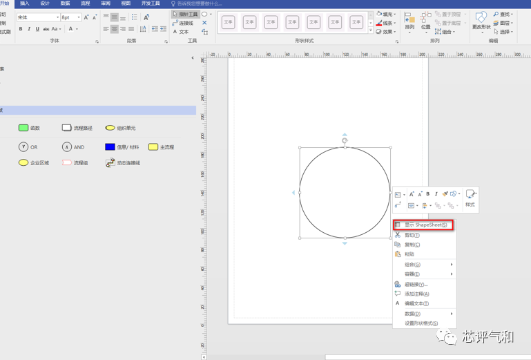

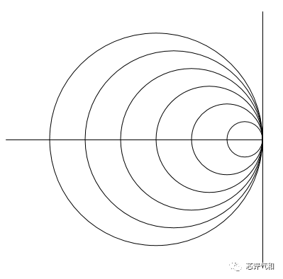

1.打开viso,新建空白页。
2.按住shift绘制一个圆形,填充改成无填充,右键->显示Shapesheet

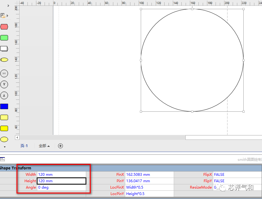

3.修改这个圆的属性width和height都改成120mm,线条改成0 pt宽度。
4.接着画第二个圆100mm,第三个圆80mm,第四个圆60mm,第五个圆40mm,第六个圆20mm
5.在右侧再放置一个竖线和一个横线,选中所有圆和线段,然后排列->垂直居中,排列->右对齐

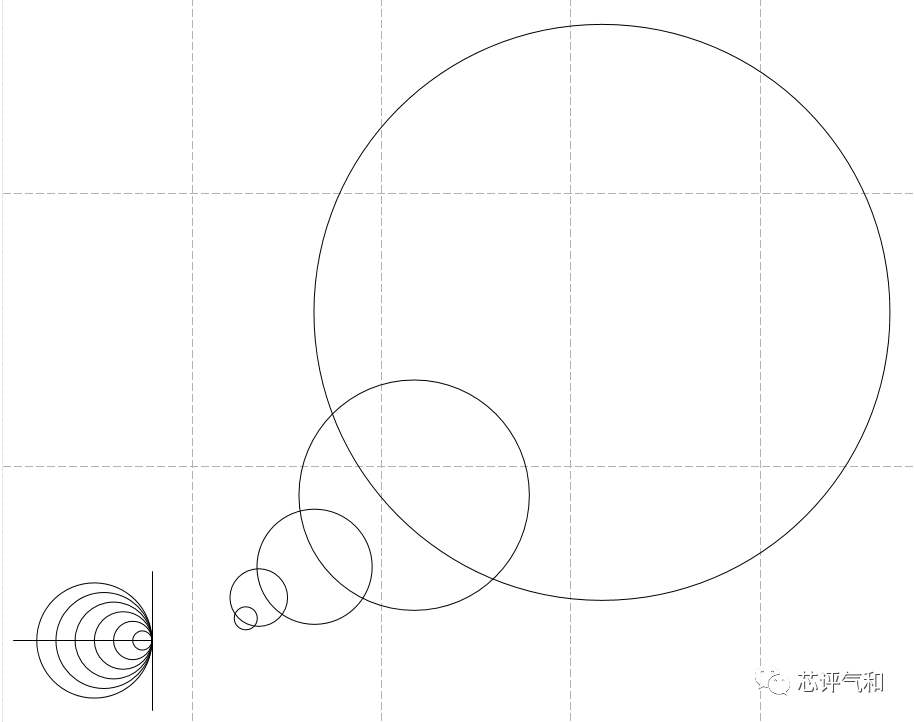

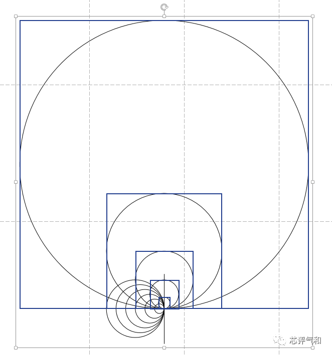

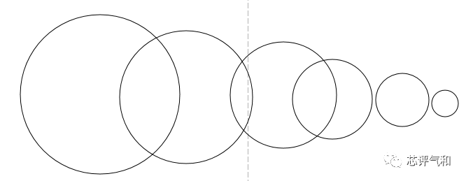

6.再画五个圆,直径分别是24mm,60mm,120mm,240mm,600mm
7.先选中水平的那条线,再选中五个圆,底端对齐。
8.先选中竖线,再选中五个圆,水平居中
9.再复制五个圆。同样的办法,先选水平线,再选
