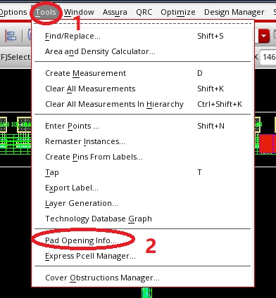

我们打开需要抽取PAD坐标的layout,然后按下图示意操作:

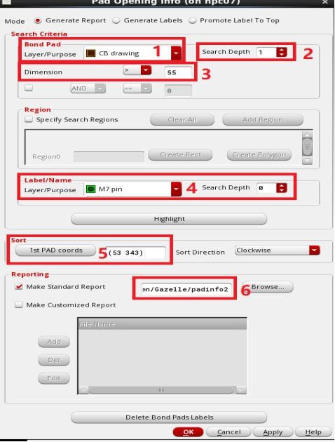

进到Pad Openning Info界面后,根据工艺设置Bond Pad的layer和Label。
1)根据工艺设置Bond Pad,比如工艺的Pad开窗是CB;
2)Search Depth是往下搜索Pad layer,如果Pad layer已经在最上层了,可以设置为0;如果Pad layer是在下面的cell中,可以根据Hierarchy的层数来设置该值;
3)设置Dimension,比如我们的Pad开窗是60um,可以设置比这个值稍微小一点,但是这个值,要大于Probe Pad的开窗(Probe Pad的开窗一般比较正常Pad小);
4)设置Label,比如我们的Pad的金属是Metal7,label用的Metal7 pin,而且是打在最TOP层,Search Depth就可以设置为0,不用往下Search;
5)设置1st PAD coords时,点击1st PAD coords,然后鼠标在要设为1st PAD的中心点点击一下,坐标会自动填写在后面的框中;
6)Maker Standard Report是存放PAD坐标的Reprot 。

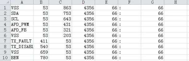

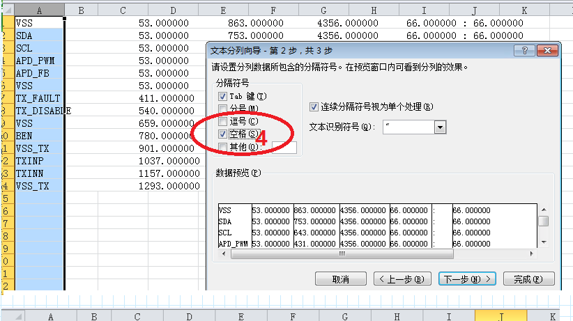

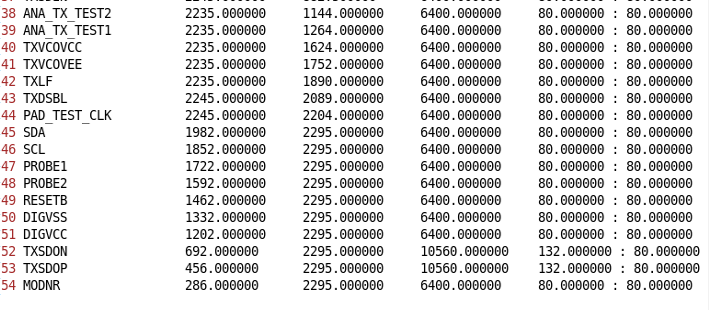

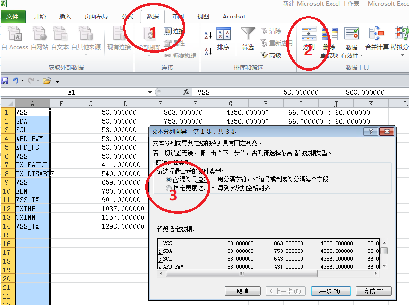

通过上面的方式,获得坐标信息,我们可以把它复制到Excel中,然后分列处理,就可以得到后面Excel中的格式,再把不需要的部分删除就可以了。

回复 冰点火龙 2024-4-20 20:42
yangyyer: 楼主,请教一下,为啥我的开窗也是CB,但是我填cb提不出来,要填跟pin对应的金属层才能提出来
你看看层级,就是Search Depth那里
回复 娜维娅 2024-1-16 15:04
好东西
回复 yangyyer 2023-8-4 09:24
