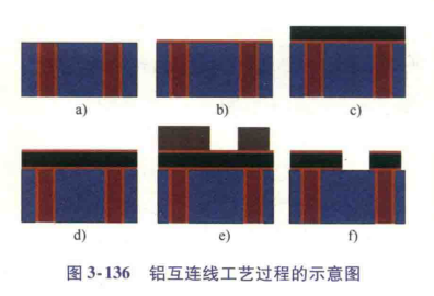

Al金属互连材料

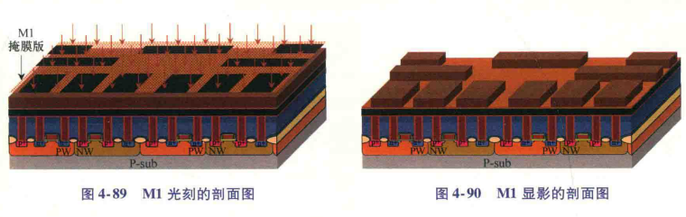

在0.13um以上工艺中,Al作为金属互联材料得到广泛使用。在制造金属互连线Al时,把Al材料沉积在晶圆上,然后再通过投影技术,把Mask上的图形投到有光刻胶上。
比如,我们以第一层金属连接线Metal1举例说明,上面已经把Metal1的Mask上的图形投到光刻胶上,形成了Metal1的区域,也就是留下了Metal1 Mask的Dark区域。然后用干法刻蚀,去除掉Metal1 Mask的clear投到光刻胶上的区域,最终形成了第一层金属的互联互通。
为了便于简单的说明Al作为金属连接材料的应用,以上说明进行了简化,比如为了改善Al与SiO2相互扩散,及改善电迁移,需要在沉积Al前先沉积Ti/TiN。还有为了降低Al电迁移,参杂了少量的Cu等等。

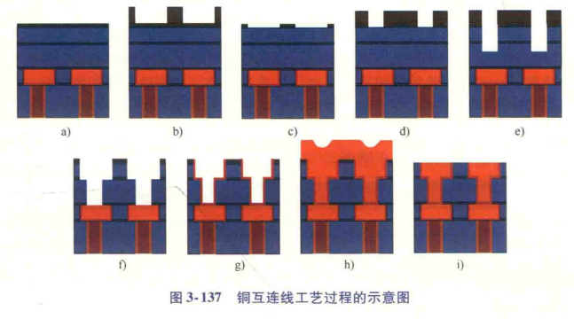

Cu金属互连材料
随着技术的进步,CMP技术及大马士革双嵌套结构的应用,Cu作为互连材料开始得到广泛使用。
CMP(Chemical Mechanical Planarization)化学机械抛光,是集成电路制造过程中,实现晶圆表面平坦化的关键工艺。通过表面化学作用和机械研磨的技术结合,实现晶圆表面的平坦化。
Cu工艺,用到了大马士革工艺结构。我们还是以第一层金属连接线Metal1举例说明,先把Mask上Metal1的图形投到光刻胶上,需要说明的是,Cu工艺Metal1的Mask,是Clear区域,也就是说有Metal1的区域,需要刻蚀掉;然后通过刻蚀技术,在金属间的介质层(隔离层)中刻蚀出通孔和金属线的沟槽,然后再沉积Cu,最后通过CMP技术,去除沟槽外的Cu,达到平坦化。以上也是简化后的说明。
 04
总结
回到我们标题的发问,为什么65nm工艺的Metal是Clear,而0.5um工艺的是Dark?
简单来说,0.5um的工艺是Al工艺,Al工艺是先沉积一层Al材料,去除掉不要的Al,留下作为连线的Al。
而65nm是Cu工艺,因为Cu刻蚀的困难性,通过在金属与金属的隔离层上挖槽,然后再把Cu填进去,再通过CMP磨掉多余的Cu。
