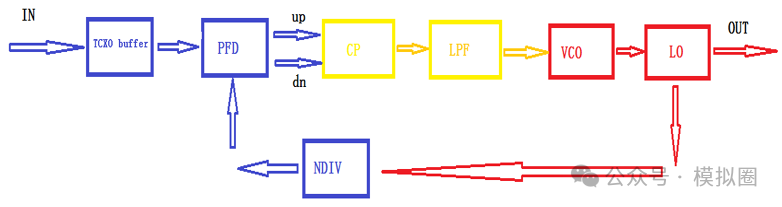

1. PLL模块划分
PLL的主要作用是利用外部输入的参考时钟控制环路内部振荡信号的频率。
—TCXO :将片外参考信号转化为方波信号,实现参考信号的分频。
—PFD:检测参考时钟和反馈时钟的频率/相位差,并把差值转换为开关信号输出来控制cp对环路的冲放电。
—Charge Pump:电荷泵由两个开关控制的电流源构成,把PFD输出的开关电压信号(Up和Dn)转化为电流信号来控制LPF里电容的充放电
—LPF:(滤除高频噪声得到稳定的压控信号)将电荷泵的输出电流进行积分转换为控制电压用于调节LC-VCO的输出频率。
—VCO:由电压来控制VCO里面的电容阵列,来产生不同频率的输出信号,LC震荡会不断消耗能量,消耗的能量就会由GM模块来提供。
—LO 提供本震的电路实际就是VCO的buffer一般有分频的要求通过该电路来将PLL本震传给其它需要本震的电路。
—DIV:分频器把VCO的输出信号分频后反馈到PFD进行比较。
—Vref_gen : 即参考电压产生电路,为电荷泵以及滤波器等电路模块提供共模参考电压。
图(一)

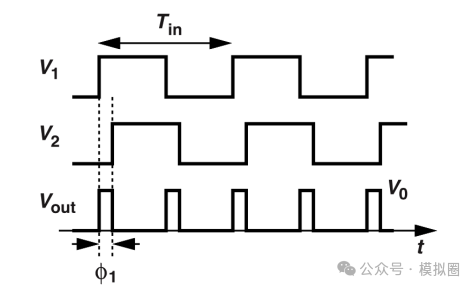

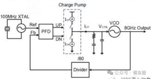

2. PLL功能介绍
本项目中的PLL,主要是为TX和RX两个模块提供时钟。这里是一个100M的参考时钟V1与反馈回来的时钟信号V2,在通过鉴相器后将相位差转换成一个时钟信号Vout,通过Vout的占空比变化速率来控制开关闭合来控制Charge Pump 输出的电压大小 ,CP输出的电压通过控制VCO的电流大小来控制时钟信号的频率,时钟经过分频器频率被缩小一定的倍数之后与参考时钟比较产生相位差。当整个系统达到动态平衡的时就形成了以参考时钟为基准放大了一定倍数且较稳定的的时钟信号OUT。
图(一)
图片图(二)

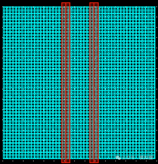

4.6  差分时钟信号速度较慢走线长画法
1)使用最顶层金属走clk走线
2)屏蔽左右使用同层做屏蔽
3)屏蔽下方使用间隔一层做屏蔽,减少寄生C
4)时钟线及Shilding的线宽,以及它们之间的space的选择是需要依据项目设计的buffer case by case 去仿真确认的
5)clk走线宽度与线间距大约是1:5
6)同层Shilding走线与时钟走线之间间距约为3um
7)走线走一定距离(250um左右)插入cross走线
8)Dummy block 层必须添加,防止脚本加dummy在走线周边加dummy进去
CROSS画法(图3)
下层屏蔽层画法
