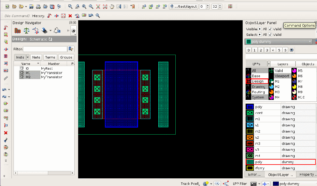

前几天写了一个简单的金属电阻的pcell,经过这几天的摸索,在此编写了一个简单的 mos pcell 示例,用以演示一些常用命令的使用方法,并作为演示的 demo 供大家参考。
原来用Python做pcell 如此简单

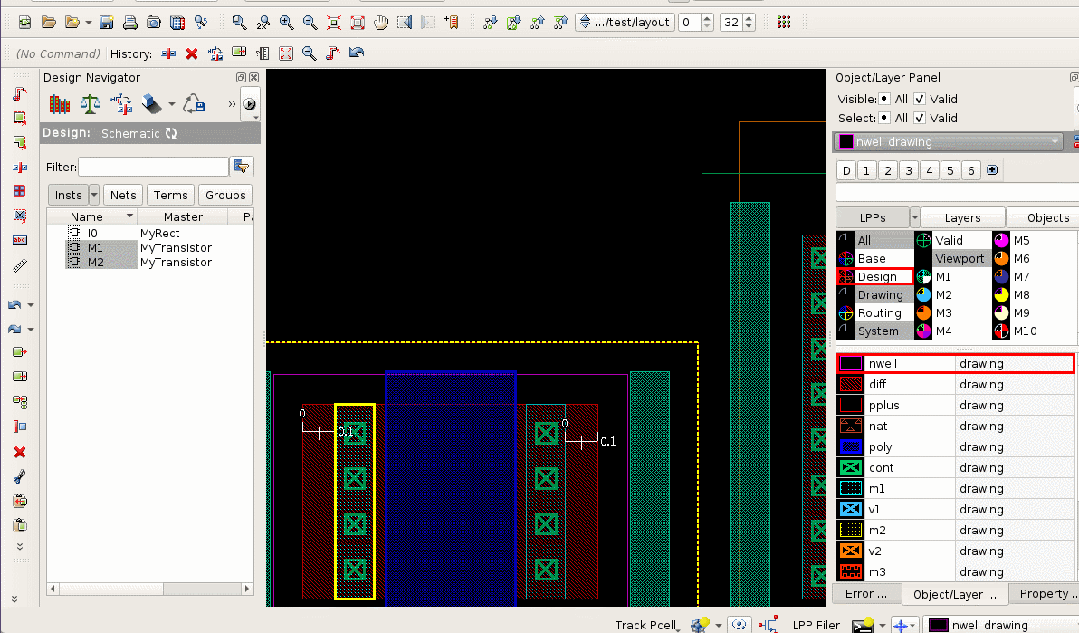

Pycell studio 集成了丰富多样的 API,使得诸如 place、align、enclose、fill、devicecontact 等功能的实现变得极为简便。例如,smart placement 命令 fgPlace 能够依据 tech 中定义的规则,自动帮助放置并保持 minSpace 。在这个示例中,我们还尝试使用了 stretchHandle ,它能够支持 pcell 关键组件 size 的拉伸。
下面我们来详细介绍一下这个示例的关键步骤:
defineParamSpecs :用于定义参数规格。
setupParams :对参数进行初始化操作。
genlayout :负责创建 pcell 的形状。
整个示例的代码总计不到 150 行,并且每个部分都有清晰的功能说明,方便大家理解和学习。下面是主要的pcell结构。

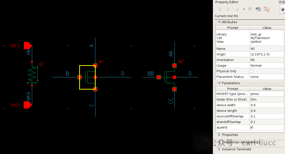

同样先制作对于的symbol,调用symbol设置好对于的参数,然后创建SDL layout 关系。
如下所以,可以在custom compiler中使用SDL调用创建的pcell。保证连接关系与电路的match。
mos的pcell新增加支持handstretch功能,关键size可以通过拖拽改变。
