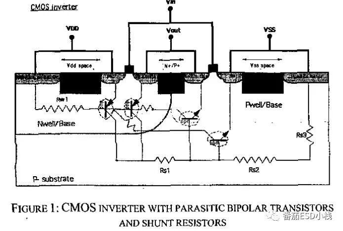

1.1 CMOS电路闩锁
图一.CMOS寄生SCR结构图。
如图所示,CMOS器件里存在多个寄生SCR器件。VDD与GND之间;VDD/输出端口与GND;VDD/输出端口与输出端口;VDD与GND/输出端口。前几期已经介绍过SCR的工作原理,这里不再赘述。

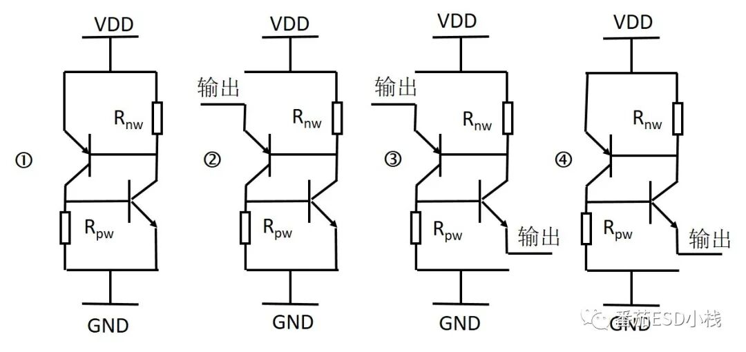

图二.CMOS寄生SCR电路图。
1.VDD出现浪涌,N-WeLL/P-WeLL发生雪崩击穿。大量雪崩载流子经过阱电阻Rnw,Rpw产生压降,寄生SCR开启。寄生NPN与寄生PNP发生正反馈耦合,从而形成低阻通路,发生Latch-up。
2.输出端电压过冲,寄生SCR中PNP三极管的射电极(输出端)电压高于VDD,该PNP导通,Rpw产生压降,造成寄生NPN开启,NPN与PNP发生正反馈耦合,从而形成低阻通路,发生Latch-up。
3.输出端电流倒灌,大量电流由NMOS和PMOS的Drain端流入电路中。电流流经阱电阻Rnw和Rpw,产生压降作用于寄生NPN和PNP的基级,造成寄生NPN和PNP的开启,NPN与PNP发生正反馈耦合,从而形成低阻通路,发生Latch-up。
4.输出端电压下冲,寄生SCR中NPN三极管的射电极(输出端)电压低于GND,该NPN导通,Rnw产生压降,造成寄生PNP开启,NPN与PNP发生正反馈耦合,从而形成低阻通路,发生Latch-up。

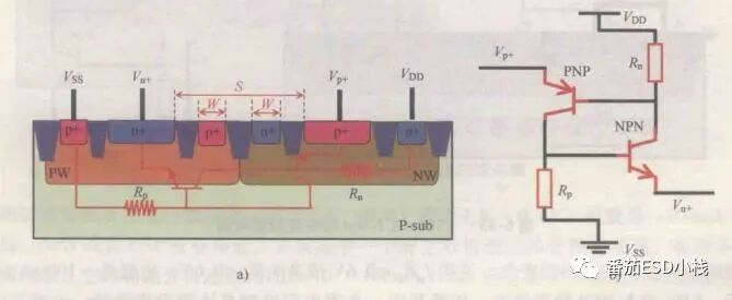

如图三所示,使用GCNMOS作为Power Clamp时,端口的ESD防护会使用二极管,P-diode连接端口与VDD,N-diode连接GND与端口。N-diode与P-diode之间会存在寄生SCR器件,如图四所示。(GCNMOS前几期已经讲过,二级管的ESD防护后期也会提及)
图四.二极管寄生SCR示意图。(图源《CMOS集成电路闩锁效应》)
与上文中的CMOS中寄生SCR类似,P-diode与N-diode间也会存在寄生SCR器件且发生Latch-up的情况:
1.VDD出现浪涌,N-WeLL/P-WeLL发生雪崩击穿。寄生SCR开启,发生Latch-up。
2.端口电压过冲,寄生SCR中PNP三极管的射电极(P-diode阳极)电压高于VDD,该PNP导通,Rpw产生压降,造成寄生NPN开启,发生Latch-up。
3.端口大电流,大量电流进入N-WeLL/P-WeLL,经过阱电阻产生压降,发生Latch-up。
4.端口电压下冲,寄生SCR中NPN三极管的射电极(N-diode阴极)电压低于GND,该NPN导通,Rnw产生压降,造成寄生PNP开启,发生Latch-up。

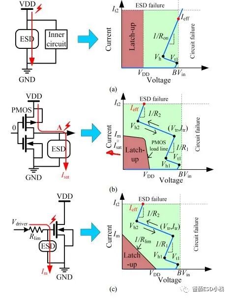

第二种情况就是ESD器件的Design Window设置不合理。如果ESD器件的IV曲线进入电路的latch-up区,当ESD器件被误触发开启后,ESD器件会一直保持开启,直至损坏。
图五.用于不同电路中的ESD器件以及设计窗口。a)电源钳位电路与设计窗口b)CMOS输出级与设计窗口。c)栅极输入与设计窗口。
如图五所示,不同的防护需求的ESD器件有对应的设计窗口要求。
a)作用于VDD与GND之间的Power Clamp,其Holding Voltage不能小于VDD。VDD的驱动能力近似是无穷大的,如果ESD器件的Holding Voltage进入latch up区,使用过程中一旦VDD的扰动开启ESD器件,ESD器件的低阻通路会一直开启,直到烧毁。
b)作用于输出级的ESD防护器件,其Design Window中的Latch-up区为由PMOS的负载曲线,因为PMOS进入饱和区后存在沟道夹断效应,其过电流能力有限,所以Latch-up区的电流上限有限。ESD器件的Holding Voltage和Holding Current一旦进入PMOS的Latch-up区,PMOS会形成对ESD器件的持续上拉,带来失效风险。
c)作用于输入级的ESD防护器件,其Design Window中的Latch-up区为栅级负载曲线,大部分ESD器件都能避免Latch-up风险。
 如果是ESD器件是作用于端口与VDD之间,其栅极输入的Design Window与端口对地一致,而输出级的Design Window需要关注NMOS的负载曲线,避免进入NMOS的下拉负载区内,形成导电通路。
