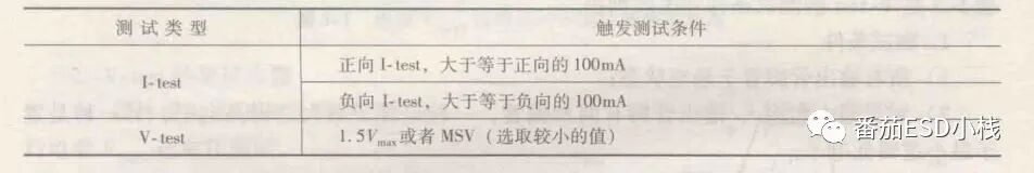

目前通用的Latch-up测试标准是JESD78E。该标准中将Latch-up测试分为两种:1.电流测试 I-test,用于测试非电源管脚;2.电压测试 V-test 用于测试电源管脚。其中I-test又有正向注入/负向抽取两种,正向注入电流会使得端口电压升高,负向抽取电流会使得端口电压降低。
表一.测试闩锁效应的分类。(图源《CMOS集成电路闩锁效应》)
表一为Latch-up的测试条件,其中MSV表示(Maximum Stress Voltage)最大允许工作电压。

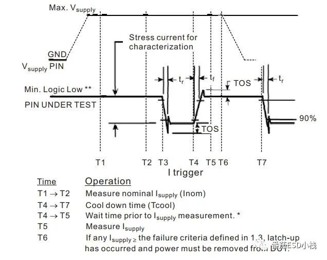

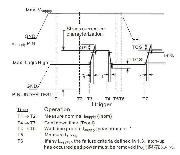

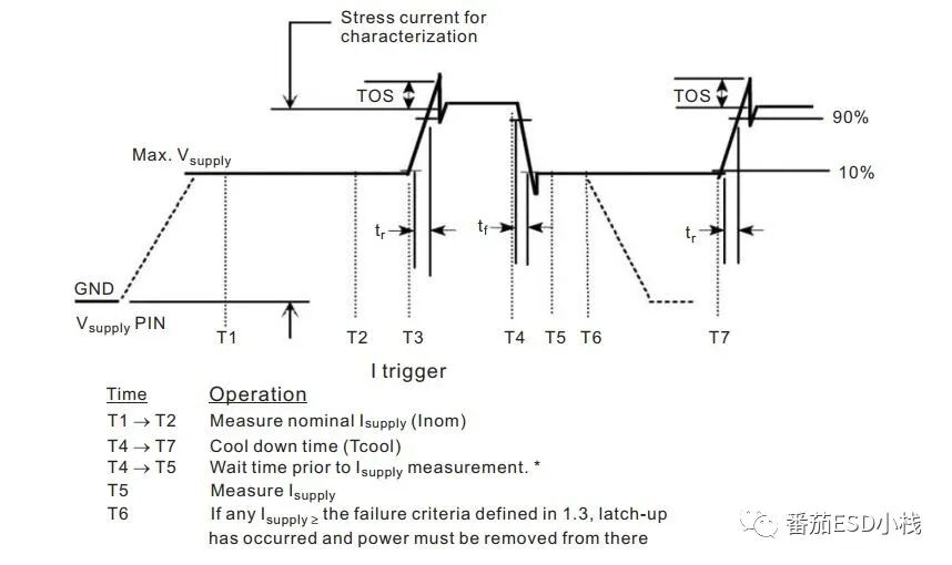

2.2 I-test的测试流程
  1. 不接受测试的输出管脚悬空。对于输入管脚,偏置于最大逻辑高电平。电源管脚置于最大工作电压。
  2. 测量VDD到GND的漏电流In。
  3. 对待测管脚施加I-test源。
  4. 去除触发源后,将被测管脚恢复到施加触发源之前的状态,并测量每个电源管脚的漏电流Isupply,进行失效判断。(如果In<25mA,失效标准为In+25mA,如果In>25mA,失效标准为>1.4*In)
  5. 如果没有发生Latch-up,对所有待测管脚,重复实验。
  6. 将非待测管脚置于悬空态。将输入管脚置于最小逻辑低电平。电源管脚置于最大工作电压。重复上述实验。
图片图二.I-test正向激励波形。
图三.I-test负向激励波形。
I-test测试模拟浪涌电压出现在非电源管脚,浪涌电压高于VDD或低于GND。该电路中寄生SCR能否开启。

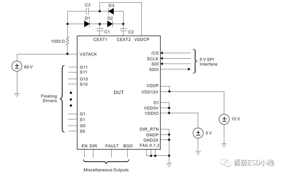

2.5 多电压域芯片
BCD工艺或者BiCMOS工艺能实现高压-低压多工作电压芯片,而这种芯片因为工作电压不同,V-test激励值不能统一按1.5*Vmax算。
图四.多电压域Latch-up测试。(实例取自德仪Latch-up白皮书)
如图所示,该芯片存在5V,12V,60V多个VDD。针对该芯片的V-test需要不同的激励,VDD 5V需要1.5Vmax或MSV;VDD 12V需要1.2Vmax或MSV;VDD 60V需要1.1Vmax或MSV

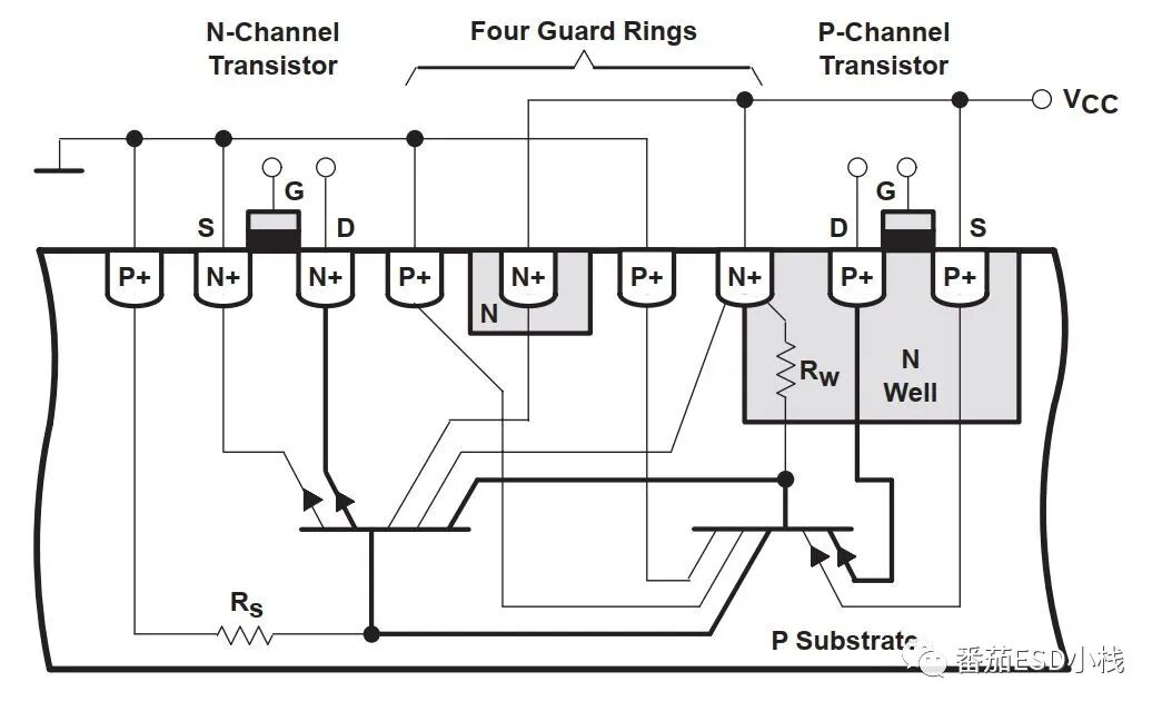

2.使用环状阱接触有源区。环状设计能确保有源区与接触孔分布均匀,避免电流集中流向某一区域造成的局部电压过高。
二.减少βn和βp,降低寄生三极管的放大倍数,削弱寄生三极管的正反馈耦合作用。
具体的版图设计规则:
1.增大NMOS/PMOS有源区与N-WeLL/P-WeLL的距离。通过增加间距,拉宽寄生三极管的基区宽度,减小其放大倍数。
2.增加额外保护环。保护环能为寄生三极管增加额外的集电极/射电极,而新添加的寄生三极管,(NPN:NMOS_Drain/P_Sub/N_Guard)与(PNP:PMOS_Drain/N_WeLL/P_Guard)更易触发,且不存在相互耦合作用。换句话说起到了对外部注入载流子的收集作用。
图五.CMOS保护环示意图。
3.IO电路与核心电路的隔离,IO电路所承受的风险远高于内部电路。所以IO单元最好与内部电路间隔一段距离,确保ESD/Latch-up/EOS等不会引起内部核心电路的损坏。
其实Latch-up的防护相对于ESD来说较为简单,只要版图工程师注意间距与保护环的问题,绝大多数Latch-up失效都能避免(目前大部分工艺都已经把latch-up rule 写入 DRC中,只要按图索骥即可)。但是模拟IC要面临的Latch-up的情况更加复杂,所以这里介绍些非常规设计方案
1.利用工艺优势Epi(外延层工艺)DTI(深槽隔离);SOI(绝缘体上硅NBL埋层,这些工艺都能有效改善Latch-up问题。
2.利用Deep N-WeLL 进行隔离N阱的隔离作用更加有效,也能有效缓解Latch-up
3.浮阱设计(一种特殊设计,会造成阈值电压和漏电流浮动,主要应用在ESD与Latch-up,以后会讲案例)
4.输出级在端口挂载电阻,I-test时能分担部分压降,但是会降低输出级的负载能力。
