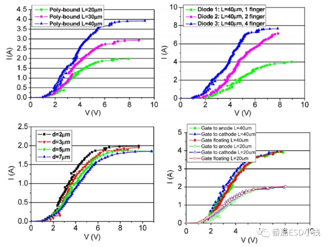

图二.Polysilicon-Bound diode的DC特性
所图所示为Polysilicon-Bound diode在不同参数下的直流I-V特性。L表示器件宽度(这里的L就是下文的W),d表示栅极长度(与下文的Lg一致)。从直流特性上看,Total W越大,器件正向导通的Ron越低。

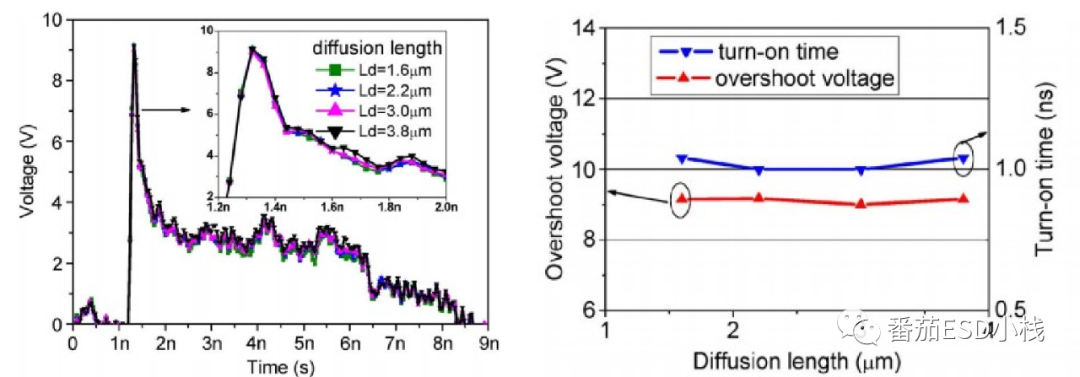

图三.Ld参数对性能的影响
从图中可以看出参数Ld对器件在VF-TLP下的过冲电压和开启时间影响都不大。该参数并不决定P/N结接触面处的电场分布。

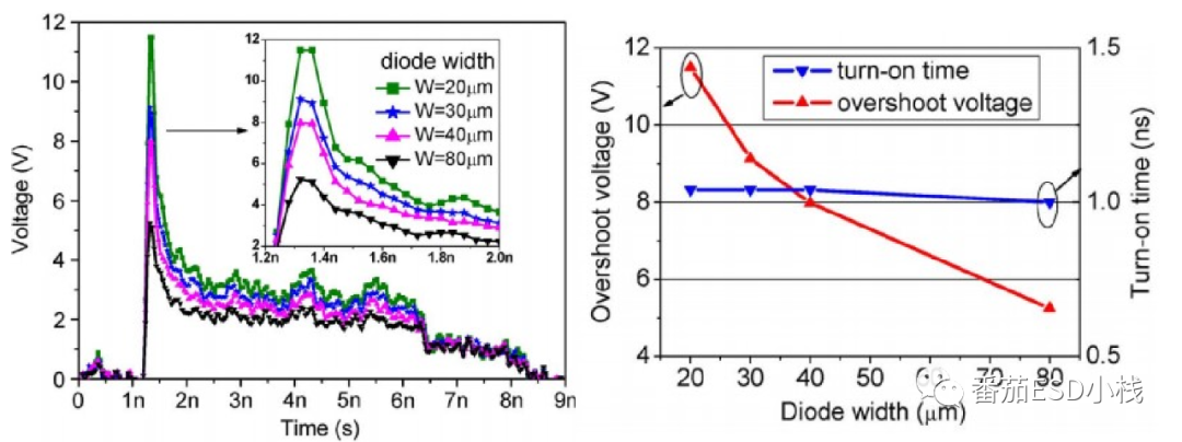

图四.宽度W参数对性能的影响
从图中可以看出不同宽度的二极管瞬态I-V特性。宽度越大,电场纵向分布越均匀,过冲电压越低

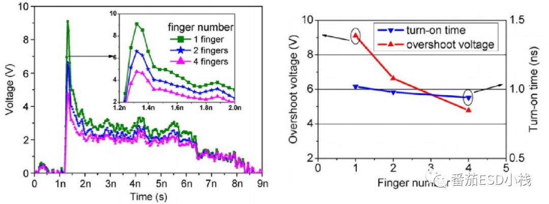

图五.finger数目对性能的影响。
增加finger数目与增加器件宽度的机理相似,但是因为电流的趋肤效应,增加finger数目能提高器件的开启均匀性无论MOS,SCR,diode适当的增加finger也能适当提升ESD性能

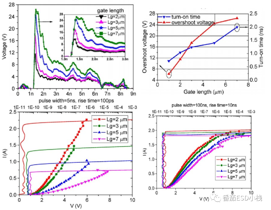

图六.Lg对性能的影响。
Lg(同上文的参数d)的长度决定了P-WeLL的调制串联电阻。Lg越大,P-WeLL的长度越大,P-WeLL的阱电阻越大,面对ESD的过冲电压越高,开启电阻Ron也随之增大。同时载流子的穿透深度越大,其寿命越长,从而造成二极管的开启时间也随之增大。针对不同长度Lg的VF-TLP和TLP结果表明,Lg越大,VF-TLP的Ron越大,CDM防护性能大幅下降。而其对TLP影响不大。

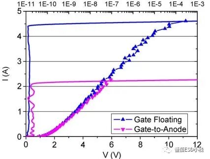

图七.栅极连接对VF-TLP的影响。
如图所示为栅极不同连接对VF-TLP的影响,栅极浮空的CDM防护性能最优,而直流性能差距不大。

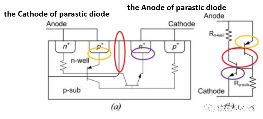

像SCR,GCNMOS等器件都避免器件中的寄生二极管参与ESD。SCR中寄生二极管属于线性缓变结,寄生二极管的阳极为P-WeLL,阴极为N-WeLL,该PN结的空间电荷区较大,SCR如果承受反向ESD电流会有失效风险。除此之外GGNLDMOS因为有漂移区的存在,导通电阻较大,某些fab也不建议其承受ESD。
图八.SCR寄生二极管示意图。

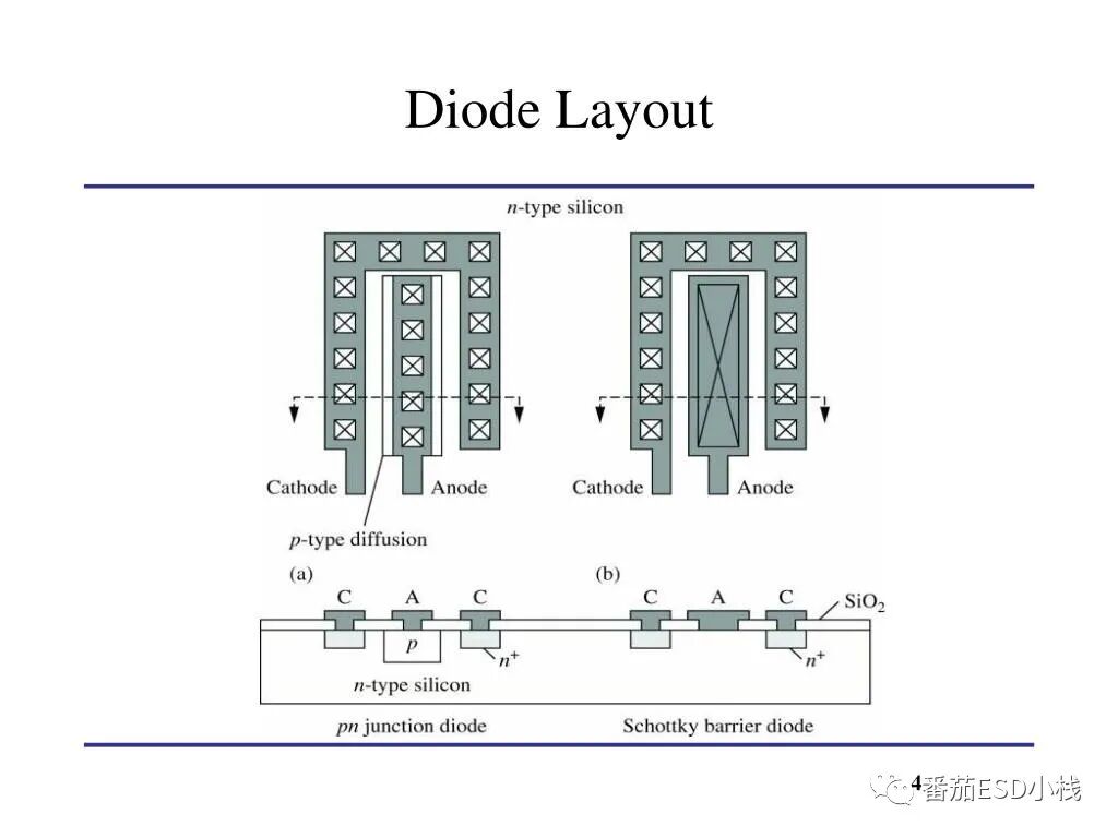

图九.常规二极管版图。
如图所示,有些fab厂提供的常规二极管的标准单元其阴极有源区并不会完全包裹阳极。或者有源区宽度较小,或者阴极不会全部覆盖金属。从ESD的角度上说这种设计存在弊端,首先阴极(阳极)如果不能完全包裹阳极(阴极),那么电流分布不均,总会有一个方向ESD电流会产生涡流,会有器件损害风险。有源区过窄或者金属,通孔密度过低会限制过电流能力,增加ESD失效风险。(同时要兼顾Latch-up风险)ESD器件最好通过顶金从PAD处过电流。

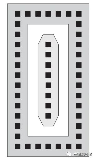

图十.ESD-diode版图。
如图所示,ESD-diode版图需要有源区完全包裹。并且ESD二极管需要尽可能的提高阴阳极的接触长度,基于此有很多异形ESD二极管设计。

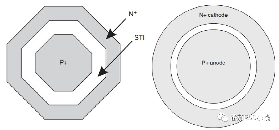

图十一.异形ESD二极管。
单从ESD的角度上,Via和Contact数目越多,金属单位电流密度越低,相对的寄生电容也会增加。一级ESD防护单元一般都会与PAD放置到一起,通过顶金降低回路电阻。

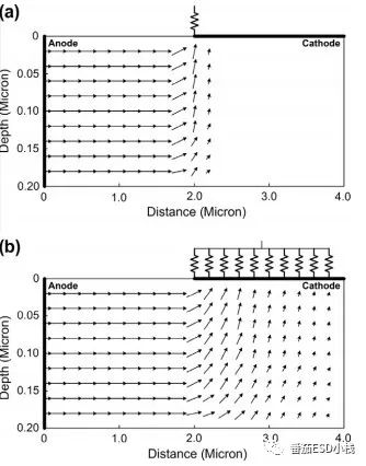

图十二.阴极宽度对ESD电流分布的影响。
